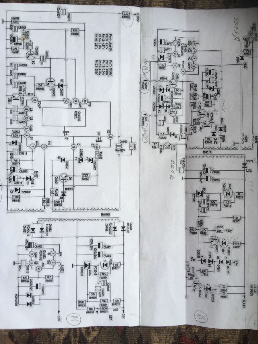

    Zasilacz nie startował i nie było sygnalizacji zasilania. Po wymontowaniu zasilacza i oględzinach znalazłem uszkodzone dwa oporniki: RM 801 (0,22Ω) i RB 801 (100k). Po wymianie oporników pojawiło się zwarcie w zasilaniu (oporność zwarcia ok. 1Ω). Wymieniłem układ scalony w przetwornicy F9222L i zwarcie ustąpiło. Znalazłem jeszcze zwartą diodę DM 804. Wymieniłem ją.
    Obecnie pracuje prostownik (sekcja P) i daje napięcie 292V, oraz przetwornica S_B 5v (sekcja B). To napięcie niestety trochę "pływa" 4,9 - 5,2 V. Nie pracuje natomiast przetwornica 24V / 5,3V (sekcja M).
    Analizując schemat, widać że w sekcji B pracuje układ ICE3B0365J i z niego pobierane są napięcia do zasilania Stand-By w sekcji P i Vcc Pin7 w sekcji M (przetwornica na F9222L). Te napięcia są sterowane są przez transoptory NEC 2561. W sekcji "B" jeden transoptor dostaje sygnał z napięć 24/5V a drugi z PSON. No i tutaj mam pytanie: Co to jest PSON ? Czy to jest przycisk startu na obudowie monitora i odpowiada za podanie jakiegoś napięcia? I najważniejsze pytanie: Czy ten zasilacz można sprawdzić bez obciążenia w stanie wymontowanym ?
    Schemat tego zasilacza jest na "elektrodzie" (obrazki elektroda.pl). Mogę go też załączyć.

    A gdzie w zasilaczu wchodzi ten sygnał PSON?
  • #5 19262535
    Stanys
    Posty: 21
    Ocena: 2
    Stanys
    Sygnał PSON, zgodnie ze schematem wchodzi przez 16 pinowe złącze z płyty cyfrowej do zasilacza (pin 16) i następnie jest podawany na segment B przetwornicy (wytwarzającj nap.5V S_B) pracującej na układzie ICE3B0365J.
    Sygnał dochodzi do transoptora PS2561, który blokuje (zwalnia) napięcie VCC dla przetwornicy 24 i 5 V.
    Przy kolektorze tranzystora QB801 jest napięcie 27V a przy emiterze brak. Czyli tranzystor nie przewodzi.
    Transoptor PC802S sprawdzony.
    Przesyłam fragment schematu. PSON jest zaznaczony w prawym górnym rogu przy transoptorze PC802S i QB851

    Aby włączyć zasilacz tak aby pojawiły się nam napięcia te których teraz nie ma należy podać z zasilacza lub baterii napięcie 5V plus na rezystor RB852-3,3k a minus na masę tak aby włączyć transoptor PC802S 2561.Na QB801 na emiterze pojawi się 27V.

    Zrobiłem próbę podania napięcia 5V jako sygnału PSON: Przetwornica 24 V (segment M) nie wystartowała, mimo że na wyjściach napięć ż przetwornicy B (5 V S_B na ICB801S) pojawiło się napięcie ok.15V i docierało do ICP 801S (Stand-By) i do przetwornicy 24V na F9222L. Nie było też podtrzymania sygnału PSON (trzeba było zasilać 5v stale)
    Pomierzyłem napięcia na ICB801S: Pin1=1v; Pin2=3v; Pin3=0; Pin 4 i 5=292v; Pin7=11-15v (pływa). Nie wiem czy te napięcia są prawidłowe, bo na schemacie brak danych. Na zasilaniu tego układu z 292v (piny4,5) jest obwód rezonansowy (lub filtr) CB801 i RB801. Ten ostatni R=100k wymieniłem na początku naprawy. Zastanawiam się czy razem z opornikiem nie uległ uszkodzeniu też układ ICE3B0365J, bo dlaczego napięcie Vcc na pin7 pływa?
    Chyba wymienię jeszcze ten układ scalony. To trochę potrwa , bo muszę zamówić.
    Podam jeszcze napięcia na układzie F9222L (przetwornica 24/5 V): pin10=5v; pin12=4,9v; pin14=0,8v; pin16=0; pin7=13,5v (ma być 19,56); pin11=4,6v (ma być 0,95); pin13=3,1v; pin23=390v (moje pomiary nie są zbyt precyzyjne, gdyż korzystam z miernika wskazówkowego).
    Proszę o ewentualne uwagi na podstawie podanych napięć.

    Przydał by się teraz oscyloskop do pomiarów.Zobacz co się dzieje na zasilaniu tego
    ICE3B0365J,podstaw układ i zobaczymy sprawdź jeszcze wszystkie diody.

    Wracam po długiej przerwie. Wymiana ICE380365 nic nie dała. Wszystkie napięcia na F9222L są takie jak poprzednio.
    W międzyczasie odkryłem, że kondensator CM802 w obwodzie przetwornicy 24V zamiast 18nF ma 1,7nF i po wymianie na właściwy, na chwilę pojawiło się napięcie na wyjściu, ale zawyżone (>40V), bo wyjście nie było obciążone. Po kilku sekundach działania napięcie zanikło i teraz już przetwornica kompletnie nie działa. Układ F9222L wymieniłem ponownie, ale bez efektu.
    Czy przyczyną może być zwarcie w uzwojeniu pierwotnym transformatora impulsowego ? W stanie zamontowanym oporność uzwojenia w obu odczepach wynosi po około 1 Ohm. Czy ktoś może podpowiedzieć jak sprawdzić ten transformator?

    Wylutowałem transformator imulsowy i zmierzyłem indukcyjności i oporności uzwojeń (przyrządem RLC). Nie ma wyraźnych śladów uszkodzeń lub przebić. Uzwojenie pierwotne jest nawinięte licą i ma oporność około 1,2Ω a indukcyjność 1,7 mH. Druga część uzwojenia ma oporność około 0,8Ω a indukcyjności nie wykazuje. Podobne dane są dla uzw. pomocniczego.
    Uzwojenie wtórne (24V) jest nawinięte w 4 sekcjach o identycznej oporności po ok. 0,6Ω i nie wykazuje indukcyjności. Omomierz nie wykazuje przebić między poszczególnymi uzwojeniami.
    Jak jeszcze można sprawdzić ten transformator ?
    Drugi problem: We wcześniejszym poście pisałem, że znalazłem zwarcie diody (na schemacie DM804 oznaczona jako 7). Dioda ta pracuje równolegle z opornikiem RM803 o wartości 0,39Ω w obwodzie S Mosfeta Q1. Ta dioda ma na sobie oznaczenie S4 77 i jest chyba diodą "szybką" a ja wstawiłem tam zwykłą. Może to jest przyczyna, że przetwornica nie chce pracować? Może ktoś podpowie jaki jest dostępny zamiennik dla diody S4 77.

    Zobacz na innych schematach opartych na tym wyprowadzenie 4 układzie wlutuj 1N5819.
