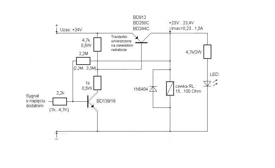

    maaaaaariuszl napisał:
    Mój wniosek jest taki - potrzebuję coś na kształt włącznika elektronicznego, tj. ten czujnik położenia tłoka powinien włączyć włącznik przez który popłynie prąd do cewki. O ile się orientuje (a orientuję się w elektronice bardzo mało) to do tego służą właśnie tranzystory? Zgadza się? Jeśli tak to proszę o pomoc jaki konkretnie tranzystor kupić żeby był dobry dla wspomnianych parametrów prądowych?
    Sterowanie elektrozaworu prostym włącznikiem elektronicznym

    Po pierwsze primo: Układ z powyższego schematu pójdzie z dymem przy pierwszym włączeniu.
    Po drugie primo: Mozna go zrobić na jednym tranzystorze.
    Dobrej jakości przekaźnik ( omron, schrack itp) rozwiazuje ten problem w 100%. Do tego układ gasikowy do ochrony styków lub dioda 1-5A równolegle do cewki zaporowo. W zastosowaniach przemysłowych zalecana podstawka do przekaźnika na szynę = szybka wymiana w razie awarii.
    O kurcze, ale kolega szybki, zanim się spostrzegłem, że brakuje tam diody, a tu już odpowiedź.
    No, ale dobrze przynajmniej nie przejdą jakieś błędy lub pomyłki.
    Teraz układ z postu # 3 nie pójdzie z dymem, otrzymał zabezpieczenie w postaci diody.
    Taki wyłącznik można także zrobić na jednym tranzystorze lub na przekaźniku, ale to autor tematu zadecyduje jakie rozwiązanie wybierze.
    Pierwszy tranzystor jest zbędny. Czujnik mozna wstawic w jego miejsce jeśli podaję mase lub gdy czujnik podaje plus trzeba dać tranzystor NPN od strony masy.
    L_M napisał:
    Popieram kol.andrzej lukaszewicz i przesyłam rysunek + PDF BDW 93 który jest darlingtonem z diodą damper i idealnie się nadaje do tego rozwiązania.
    Układ, który zaproponowałem składa się z dwóch przeciwstawnych tranzystorów n-p-n i p-n-p.
    Taka konfiguracja połączeń tworzy prosty przerzutnik, który załącza elektrozawór raczej skokowo.
    Wyjście tego układu, czyli kolektor tranzystora p-n-p BD244C (BD912) można obciążyć urządzeniem zasilanym napięciem 24V o mocy do 25W (35W) po zmianie w bazie opornika z 1k na np. 220 Ohm.
    Układ może być sterowany sygnałem o niewielkim prądzie (mA) z napięciem dodatnim już od +0,7V. Dodając jeszcze jeden tranzystor można uzyskać sterowanie napięciem ujemnym.
    Układy z jednym tranzystorem, które są tu proponowane działają liniowo i ich skuteczność w przełączaniu nie odpowiada oczekiwaniom, a szczególnie tak bywa, gdy układ ma działać na pojedynczym tranzystorze Darlington np. na BDW93.
    Po za tym układ z tranzystorem Darlington rozpoczyna przełączanie po podaniu na bazę tranzystora napięcia powyżej +1,2V
    PS. Pewnie trudny wybór kolego maaaaaariuszl...

    Niestety Twój układ nie ma zadnych cech przerzutnika, brak tam dodatniego sprzężenia zwrotnego.
    Kluczowanie tranzystorem sterującym niczym si,e nie rózni od sterowania kontaktronem z czujnika na siłowniku.
    Schemat Kolegi L M wymaga dodania rezystora z bazy do masy i przydałby sie jeszcze mały kondensator ceramiczny kilkadziesiąt pF bo teraz baza darlingtona może łapać niepotrzebne zakłócenia RF z przewodu.
    Darlington tez jest zbędny, bo prądy na cewkę elektrozaworu sa rzedu 0,2A to każdy tranzystor mocy z hfe >20 obsłuży ten elektrozawór z duzym zapasem, z prądy bazy ( czujnika) sa rzedu 10mA.
    Ja i tak bym zastosował przekaźnik w podstawce.

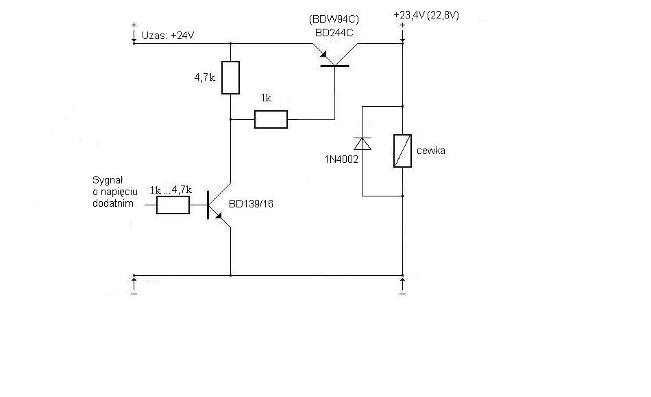

    Pomijając, czy mój układ zostanie zastosowany czy też nie (nie jest to dla mnie aż tak ważne, w przeciwieństwie do innych) to nadal uważam, że układ zaproponowany przeze mnie jest skuteczniejszy w przełączaniu niż układ na jednym tranzystorze, a szczególnie z udziałem Darlingtona.
    Poniżej załączam układ (sprawdzony), który spełnia standardy przerzrzutnika (jeżeli tak bardzo koledze na tym zależy) i może być z powodzeniem zastosowany w omawianym urządzeniu, ale faktycznie, jak widać to przerasta umiejętności autora tematu.
