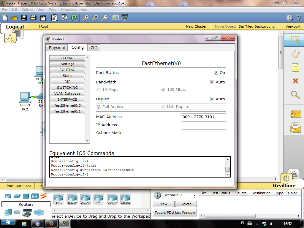

    Mam problem z połączeniem sieci.Ustawiłem ip pc1 na 192.168.0.1 pc2 na 192.168.0.2 pc3 na 192.198.0.3 a pc4 na 10.0.0.1 pc5 na 10.0.0.2 pc6 na 10.0.0.3
    Jak skonfigurować router tak aby dało się ustawić bramę tak aby pc1 dało się spingować z pc 4 za pomocą ping?

    Komputery muszą mieć ustawione jako bramę IP routera z tej samej podsieci.

    Właśnie chodzi mi jak ustawić IP routera. Próbowałem już adresy 192.168.0.254 i 10.0.0.254 i nadal się nie pinguje

    W jego konfiguracji to się robi na danym interfejsie.
    Według obrazka masz jeszcze jedne problem - nie podniesiony link miedzy routerem a switch'ami.

    Ok czyli tu mam wpisać adres?

    Dokładnie tak.

    Czyli np w porcie fast ethernet 0/0 wpisuje adres jednego z pc np z pc 0 to będzie 192.168.0.1 a w porcie fast ethernet 0/1 z pc3 czyli 10.0.0.1
    Jak w takim razie ustawić bramę?

    Nie adres jednego z PC tylko unikalny adres z tej podsieci np. 192.168.0.254 - ten adres później ma być ustawiony jako brama dla PC.

    ok dzięki wielkie :D teraz działa jak należy
