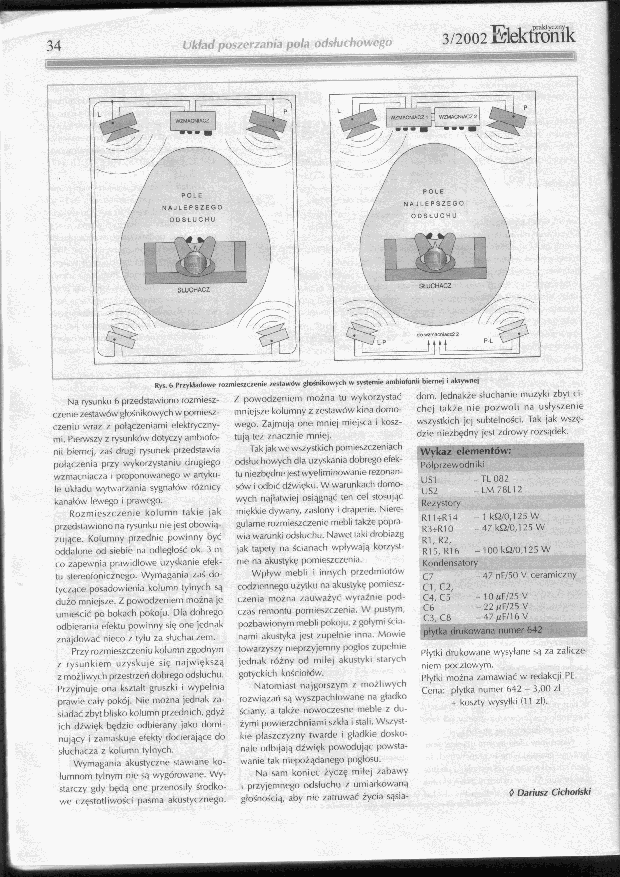

    Zrobilem ostatnio ambiofonie w pokoju i efekt jak dla mnie jest cool! Jak ktos o tym slyszal to prosze o komentarze!
    A jak nie to piszę na czym to polega:
    Dołącza się z tyłu dwa głośniki które grają RÓŻNICĘ kanałów prawego i lewego. Załączam skan jednej strony z opisem z PE.
    • Ambiofonia w pokoju - opinie i doświadczenia użytkowników AMBIOFONIA.gif (437.55 KB) Musisz być zalogowany, aby pobrać ten załącznik.

    Miałem kiedyś amplituner RADMORA i tam był układ identyczny jak na tym pierwszym z lewej rysunku. Nie byłem zachwycony.

    Heh...panowie... to kawałeczek wielce uproszczonego ukladu DOLBY SURROUND lub DOLBY PRO LOGIC! DolbSurround wydziela sygnał kanałów tylnych poprzez wydzielenie różnicy sygnału kanałów przednich, przesunięcie fazowe, opóźnienie 20ms i filtrację do 7kHz. W Pro Logicy jest troszkę bardziej skomplikowanie - głównie dochodzą układy poprawiające separację kanałów i matryca adaptacyjna.

    ten układ z tylnymi głosnikami grajacymi rózniece kanałow to pseudo kwadroa nie ambiofonia
    ambiofania wykorzystuje o wiele więcej głosników

    A jak zrobić proste opóźnienie dla wzmacniacza "tylnego" i czy wychodzi z tego jakiś "fajny efekt" :?: 8)
