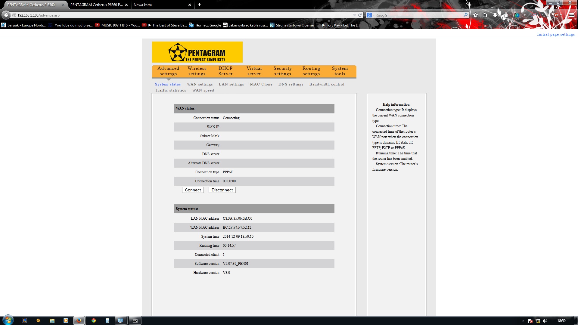

    Po podłączeniu routera do komputera nie ma internetu. Konfigurowałem wg instrukcji na stronie, klonowalem adres mac nie pomogły, wpisywalem recznie adresy-wyskakiwal error:
    Pentagram Cerberus P6360 - brak internetu po podłączeniu do komputera
    W statusie jest łączenie i brak jakich kolwiek adresów:

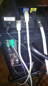

    Podłączenie routera z modemem i komputerem: Pentagram Cerberus P6360 - brak internetu po podłączeniu do komputera

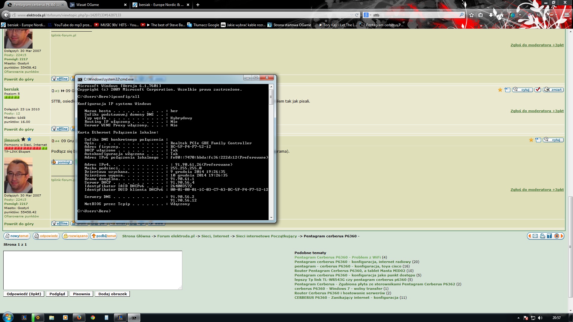

    Podłącz się bezpośrednio pod modem od dostawcy i daj obrazek z ipconfig /all kiedy korzystasz z internetu (bez pentagrama).

    To dlaczego masz na Pentagramie PPPoE?
  • #7 14207569
    bersiak
    Posty: 19
    Ocena: 2
    ja się za bardzo na tym nie znam, ustawiam z poradników i instrukcji. Wiec jak mam to ustawić?
    Na stronie konfiguracyjnej przestawiłem opcje z PPPoE na DHCP, jeszcze raz zklonowałem MAC modemu i przeszedł sygnał przez router.
