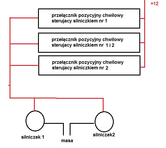

    witam dodaje obrazek zeby wyjasnic o co mi chodzi,
    sterowanie przełącznikami pozycyjnymi, gdzie umieścić diode prostowniczą
    potrzebuje pomocy jak umieścić diodę prostowniczą tak zeby to prawidłowo działało.
    pozdrawiam
    adrian

    Trochę źle to narysowałeś, bo w ten sposób to nie zadziała. Po prostu za przyciskami i tak silniki się łączą.
    Schemat narysowany trochę na prędce ale chyba wyjaśnia wszystko.
    Przyciski od lewej sterują po chwilowym naciśnięciu silnikiem 1, 1+2 i 2.

    dzieki wielkie kolego, jak dobrać wielkość diod?
  • #4 14208480
    Futrzaczek
    Posty: 7824
    Pomógł: 538
    Ocena: 520
    Jeżeli silniki zasilasz z 12V, to musisz podzielić moc silników przez 12 i uzyskasz pobierany prąd.
    Prąd maksymalny diod powinien być większy od obliczonego.
    Napięcie wsteczne nieistotne.
    Szukaj diod Schottky'ego, bo dadzą nieco mniejszy spadek napięcia (czytaj: mniejsze będą straty).

    Jeżeli chcesz aby silniczki dostawały identyczne napięcie we wszystkich przypadkach, to powinieneś wstawić jeszcze dodatkowe dwie diody.
    Co do typu diod to w sumie mało istotny szczegół. Zakładam, że silniczki są małej mocy. Wystarczą zwykłe diody z serii 1N4001÷7.

    Zakładam, że ktoś początkujący zaczyna od małych rzeczy.
    Tu zmieniony schemat w celu zachowania identycznego napięcia dla wszystkich opcji.
    Na diodzie jest spadek napięcia i w takim połączeniu będzie on identyczny (zakładając, że źródło prądu ma wystarczającą wydajność).

    Nie do końca identycznego - bo każda dioda jest inna. Dla symetrii lepiej by było za przełącznikiem dać diodę. Nie wiem też po co w ogóle diody - skoro mamy przełączniki - można użyć innej ilości zestyków normalnie otwartych/zamkniętych.
    Nie ma też diod wstecznych na silniczkach.
    jakie to są silniczki?
    Silniki też mogą być różne. Tego do końca nie wiemy. Ważne jest, że autor tematu ma już jakiś obraz.
    Oczywiście, że jest jeszcze możliwość zrobienia tego bez konieczności stosowania diod. Wystarczy do sterowania silników użyć samych przycisków. Należy to zrobić w ten sposób, że dwa pojedyncze przyciski z sterują jednym albo drugim silnikiem, a trzeci przycisk, ten który ma sterować obydwoma silnikami naraz, powinien być podwójnym lub zespolonymi mechanicznie dwoma przyciskami. Można też zastosować przekaźnik do tego celu. Oczywiście z dwoma parami zestyków.
