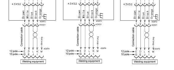

    Potrzebuję opisu lub schematu kabla
    Remote cable CAN 4 pole - 12 pole
    jest to kabel do sterownika 12 na 4 pin
    w załączniku instrukcja i schemat spawarki oraz sterownika
    • New-Remote-Controls.pdf (773.99 KB) Musisz być zalogowany, aby pobrać ten załącznik.
    • tig.pdf (632.49 KB) Musisz być zalogowany, aby pobrać ten załącznik.

    Kolego, określ precyzyjnie o co chodzi, bo ja np. nie rozumiem. Wrzucasz schemat sterownika z rozpisanymi wszystkimi połączeniami i domagasz się opisu...

    Oto chodzi żę sterownik ma 4 pin a spawarka 12 .
    Łączy się to przewodem ( przelotką ) 4 do 12 pin i tego kabla schemat mi potrzebny.

    Czyli chcesz schemat kabla, który znajduje się na schemacie załączonym przez Ciebie...

    Tak ale w spawarce mam 4 kable podłączone do: K.L.E.D
    sterownik mam : AT1 ?
    Widziałem podpięty bezpośrednio do spawarki (bez żadnej elektroniki) sam potencjometr i działało. Niestety nie mam kontaktu z wykonawcą podłączenia.
