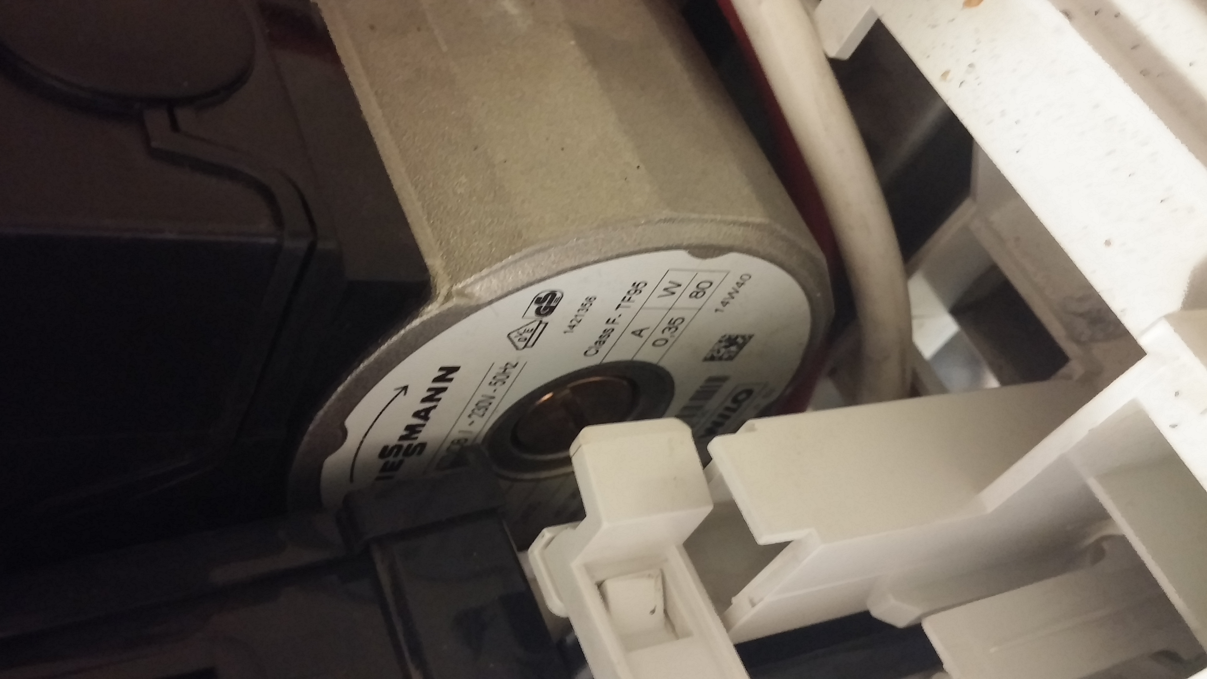

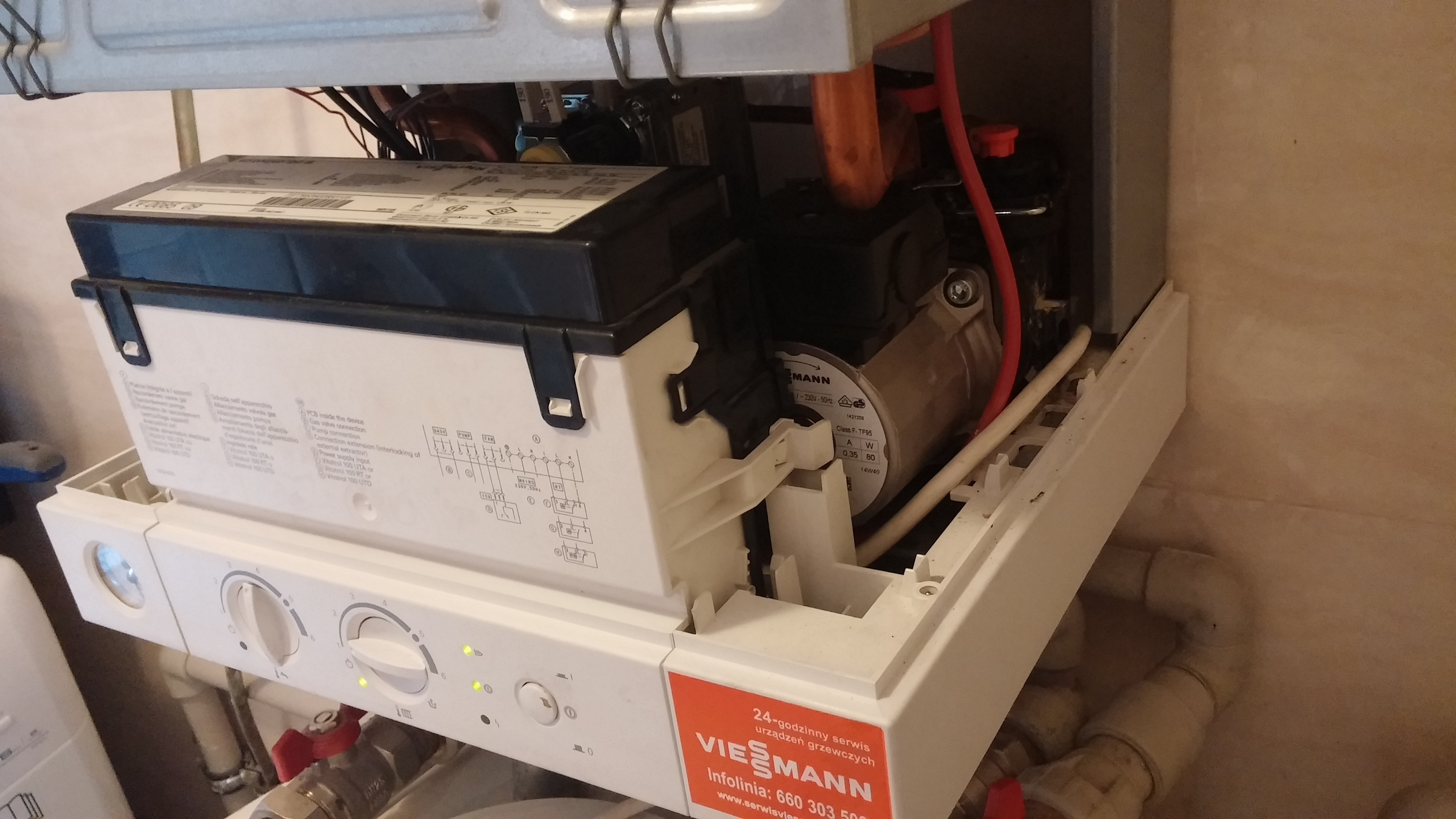

    ok zabieram się za to, czy żeby zdjąć pokrywę muszę coś rozkręcać? widzę jedynie dwa plastikowe zaczepy u góry

    Mogą być 2 śruby patrząc od dołu. Następnie podnieś do góry i pociągnij do siebie obudowę. Podaj model kotła
  • #7 14216979

    !00w, serwis mówił ze zainstalowana pompa to zamiennik, nie ustępuje
    wszysztkie pudła z cześci nowych to viessmann, to bzyczenie wydaje mi sie ze z tego okrągłego podzespołu, dzwiek niesie sie po wszytskim ciezko mi wskazać żródło

    Możesz spróbować jeszcze sam odpowietrzyć pompę (odkręcając powoli tą śrubę) ale w Twoim przypadku nie polecam - jest coś takiego jak gwarancja na usługę oraz części. Zadzwoń do swojego serwisanta opisz temat i poproś o weryfikację.
    Sam nic nie poprawiaj bo będzie na Ciebie.
