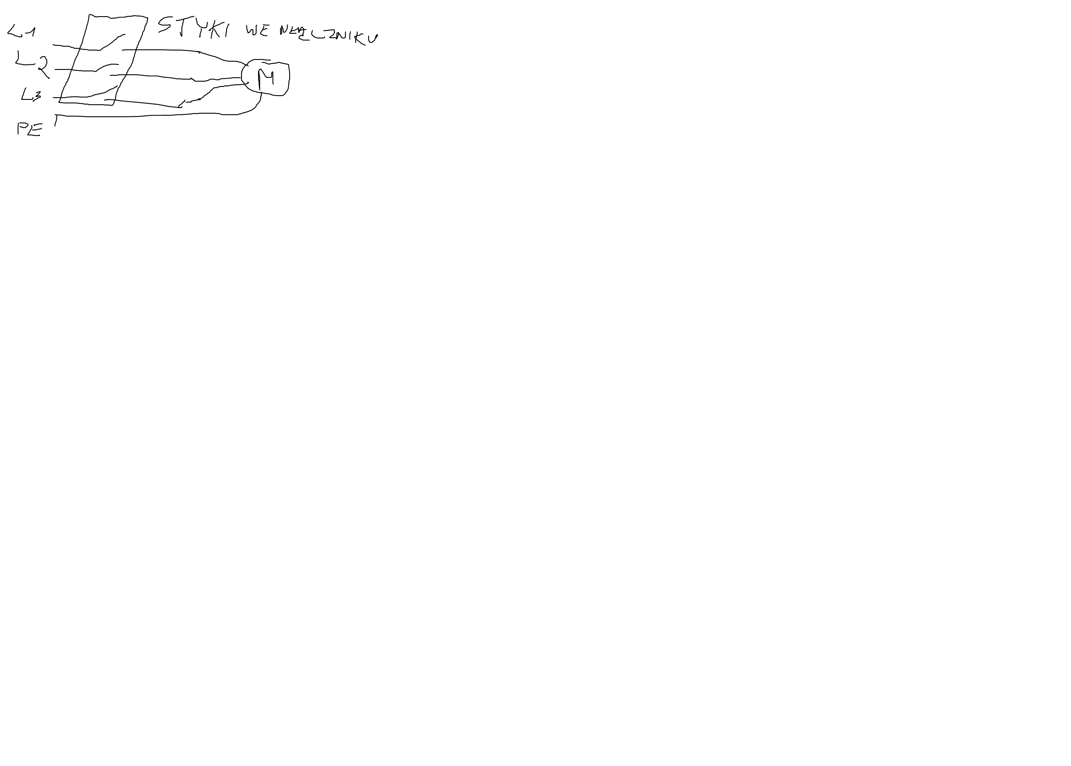

    Witam mam pytanie jak podłaczyć zasilanie do tego wyłacznika 3 fazowego proszę o dokładne opisanie mi podłaczenia. Bez uzycia stycznika . Wyłącznik będzie użyty do kompresora . Pozdrawiam

    Witam, zakładając że z drugiej strony również są styki to tak:
    Jak podłączyć wyłącznik ciśnieniowy 400V do kompresora bez stycznika?
    Na Twoim pierwszym zdjęciu widać tak jakby 2 pary styków, 3 powinna być z drugiej strony, chyba, że wyłącznik jest przeznaczony do silników 1-fazowych.
    Oczywiście przepraszam za rysunek, że troszkę na odp....l, ale powinno być wiadomo o co chodzi.
    Mam nadzieję, że nie planujesz podłączać zbyt dużych silników do takiego wyłącznika, miałem do czynienia już z 2 kompresorami, i w obu się stopiły styki - a raczej plastik wokół nich (były to wersje 1 faz).

    Niektóre presostaty mają tylko dwie pary styków to jednofazowe . Jest to oczywiście źle dla odłączenia trójfazowego ponieważ jedna faza będzie stale zasilana do silnika .

    Też mi przeszło przez myśl, że 1 faza może być na silniku. Niby to w niczym nie powinno przeszkadzać, ale ja jednak bym sobie albo 1. odpuścił ten wyłącznik i kupił normalny polski, chociaż i one mają już gorszą jakość (fabryka w Grudziądzu nazwy nie pamiętam - kiedyś część nakręcana na rurę stalowa, ostatnio kupiliśmy to chyba ZnAl, jak dokręcałem to gwint został na rurze a reszta odpadła. Na szczęście ta część była identyczna jak w starych).
    Albo 2. dał bym stycznik.

    Absolutnie nie bo będzie BUM . A do czego przewód N w silniku ? Przewód PE pod jeden zacisk.

    Tak.
    Jedna faza będzie na stałe ale przepisy tego nie zabraniają.
    Sprawdź czy wyłącznik wytrzyma prądowo.
    Przepraszam za rysunek ale ten pierwszym poście nie chciał mi się otworzyć.
    Albo zleć to elektrykowi bo z prądem nie ma zabawy !!!

    No i właśnie mamy problem, R-S-T to przewody do zasilania silnika no i oczywiście PE lub PEN jako ochrona .

    Nic się nie równa , oznaczenia powinny być inne bo to odpływ do silnika tu nowy schemat.

    Na wyłączniku ciśnieniowym napisano jak BYK: AC 230V
    Należy zastosować stycznik lub wymienić wyłącznik ciśnieniowy.
