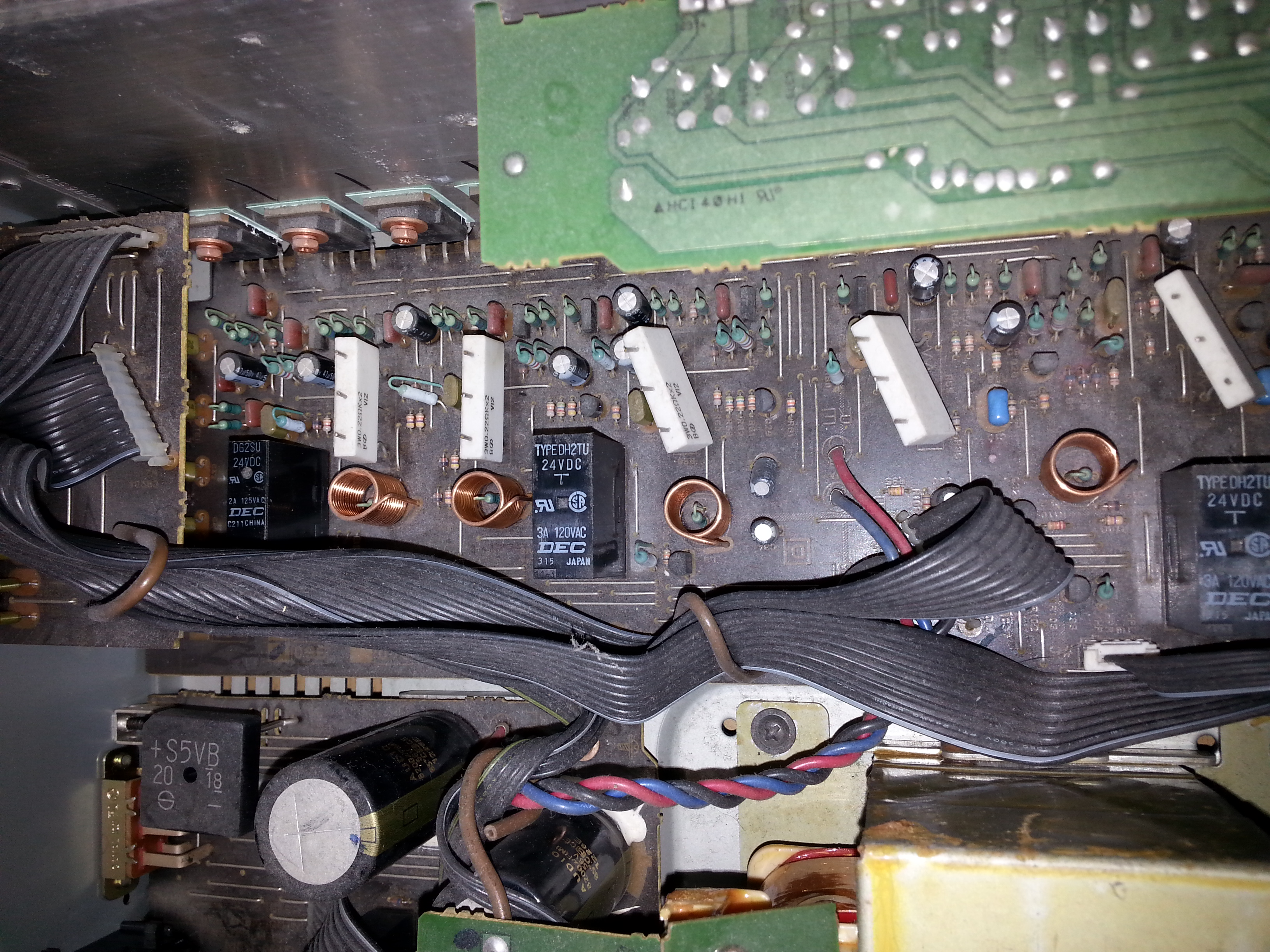

    Witajcie,
    Niedawno pojawił się problem z brakiem dźwięku po włączeniu, gdy potencjometr volume jest ustawiony na niskim poziomie, tzn. do 20% skali (poziom komfortowy dla większości osób podczas słuchania muzyki).
    Pomaga nagłe podniesienie głośności do 50-60% i powrót do poziomu 20%, wtedy gra bezproblemowo nawet przez kilka godzin.
    Zdarza się także, że po włączeniu amplitunera jest dźwięk, ale bardzo cichy i tak jakby przerywany, wtedy gra tylko jedna kolumna.
    Problem występuje niezależnie od typu wejścia sygnału (Toslink, Coaxial) i niezależnie od podłączanego sprzętu (CD, Bluray, PS4).
    Używam tylko trybu stereo, a dokładnie sygnał wchodzący jako PCM, bez żadnych efektów DSP, 5.1 itp.
    Dodam, że sprawdzałem styki kabli głośnikowych z tyłu i wyglądają w porządku, tak samo gniazda w kolumnach, zresztą kolumny były sprawdzane na innym wzmacniaczu i jest ok.
    Kilka lat temu serwisowałem telefony komórkowe, więc mam trochę sprzętu do lutowania i pewną rękę. Poproszę tylko o porady, gdzie może leżeć problem i ewentualnie na które układy zwrócić uwagę w elektronice amplitunera.

    edek_22 Przecież to całkowicie inna konstrukcja i porada może być szkodliwa dla autora! I ta hybryda , o której piszesz cały czas pracuje (to jest wzmacniacz prądowy) .
    Spróbuj ostukać przekaźniki w trakcie działania , może się ujawni usterka ;) Najlepiej wylutować i pomierzyć na stole .
    Wybacz, że odpisuję po takim czasie, ale musiałem wyjechać służbowo za granicę.
    Wracając do tematu, czy wylutować wszystkie 3 sztuki?
    Jaki powinny mieć opór na mierniku?

    Opór na stykach roboczych przekaźnika jak najmniejszy, bliski zeru, natomiast na cewce zależny od rodzaju przekaźnika.
    W końcu zabrałem się za wylutowanie i oto wyniki pomiarów (od lewej):
    Amplituner Yamaha RX-V420RDS - brak dźwięku na "cichym"
    Cewka: 1,1k, 1,09k, 1,12k [ohm]
    Styki: wszędzie ok 0,0 k

    Na jednym styku powinna być przerwa, na drugim 0. Czy tak jest?
  • #9 14420331
    frstq
    Posty: 5
    Po zdjęciu obudowy zwarłem oba styki tak jak podczas pracy przekaźnika i dokonałem pomiaru. Na obu stykach nie ma przerwy i pomiar wynosi ok 0, dokładnie 0,01 k. Przy rozwartych stykach jest przerwa na obu.

    Jeżeli już zdjąłeś obudowę to przeczyść delikatnie miejsca styków (np. kontakt S). Po twoich pomiarach przekaźniki wyglądają na dobre. Wlutuj je z powrotem i zobacz co się dzieje. Jeżeli dalej problem nie zniknął to przeczyść potencjometr głośności.
    Ok tak zrobię, ale czy nie lepiej od razu kupić nowe? Czy jednak nowe będą o wiele gorszej jakości, niż te obecne?

    Nie widzę sensu kupowania nowych jak te są dobre.
