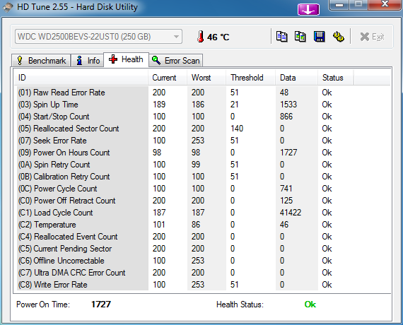

    Witam kolegów
    Czy mógłby ktoś ze speców rzucić okiem na odczyt HD Tune ?
    Bo nie wiem czy mam zamawiać nowy dysk do laptopa.
    Czy odczyt HD Tune wskazuje na konieczność wymiany dysku w laptopie?
    Z góry dziękuję

    Radu23 dzięki za szybką odpowiedź.
    Wczoraj była 1 czerwona krateczka na Error Scan.
    Dziś przeleciałem dysk HDD Regeneratorem i naprawił 2 bad sectory.
    Po ponownym wolnym przeskanowaniu zero błędów w HD Tune.
    Jeszcze jedna sprawa , podczas sprawdzania błędów w HD Tune temperatura dysku czasem dochodzi do 57-58 stopni co chyba nie jest rzeczą normalną...
    Nie używaj więcej tego programu-taka koleżeńska rada.
    Jaka jest temp. dysku przy normalnej pracy?

    58 stopni to zdecydowanie za dużo. Należy obniżyć do co najmniej 45 stopni. Jeśli to w laptopie to powinien być lepiej chłodzony, lub ma kłopoty z chłodzeniem. Cały czas jak kolega wspomniał monitoruj atrybut 01, gdyż dla dysków WD powinien wynosić 0. Sprawdziłbym go za pomocą skanu powierzchni w MHDD jeszcze, bo HDDRegenerator potrafi uszkodzić dysk a nie naprawić.

    Podczas pracy ma około 50-54 stopni.
    Gdy nic nie jest robione to 46-48 stopni.

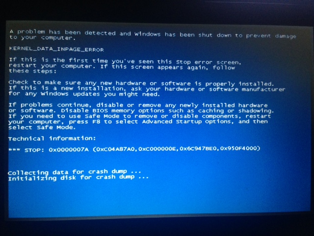

    Wczoraj próbowałem zrobić tego pena bootowalnego, niestety coś się stało z pendrive i nie można go sformatować teraz. Dziwne bo w HD Tune pokazuje ze Pen ma 2 GB i normalnie sprawdza jego sektory natomiast ani po Win XP ani pod Win 7 nie widzi pena i każe formatować i a sformatować się nie da tak w kółko.
    Wracając do dysku to wczoraj podczas przenoszenia danych z zewnętrznego na ten w laptopie osiągał temperatury 57-58 stopni. Wentylacja jest OK, wszystko przedmuchane i przeczyszczone a jedna się grzeje i to bardzo.
    Wczoraj jeszcze podczas przenoszenia danych pojawił sie Blue Screen.
    Pojawiał się także ten sam wcześniej zanim zabrałem się za diagnostykę.
    Więc teraz nie wiem czy ten Bluescreen wywala od temperatury , czy od czegoś innego
