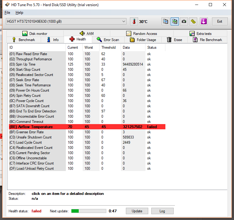

    Witajcie,

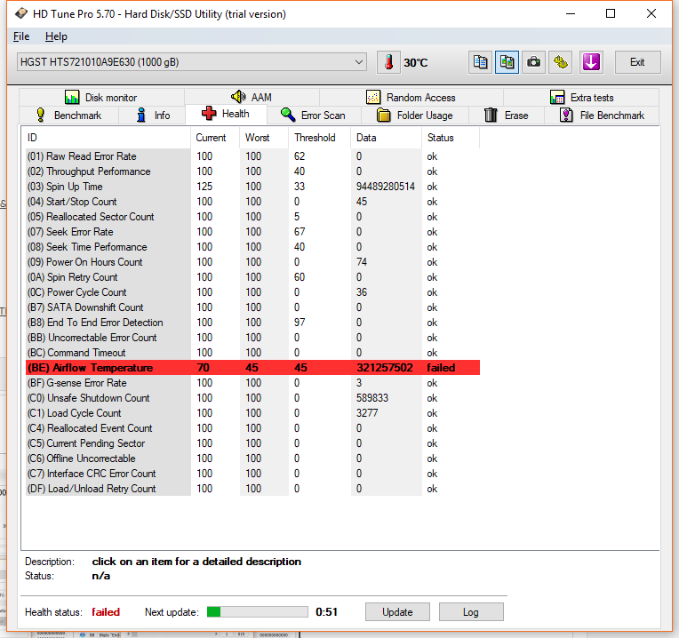

    4 dni temu kupiłem laptopa z dyskiem ssd ale też z hdd 1TB.
    Podczas pracy w Affinity Photo crashuje mi program bez żadnego komunikatu.
    W plikach dziennika windows nie może odnaleźć dostępu do pliku....(screen).
    Ściagnąłem trial hd tune i podczas badania ssd jest ok, ale przy badaniu hdd w zakładce disk monitor, crashuje hd tune.
    W zakładce health wyskakuje sugestia wymiany dysku na nowy.
    Ściągnąłem HWinfo i tam wszystko z dyskiem ok.
    Mam 14 dni na zwrot laptopa, mam możliwosc reklamacji, ale skoro coś na starcie jest nie tak to wolałbym zwrócić.
    Pytanie tylko czy jesteście w stanie powiedzieć coś na ten temat na podstawie załączonych screenów?
    Czy faktycznie dysk może być walnięty?

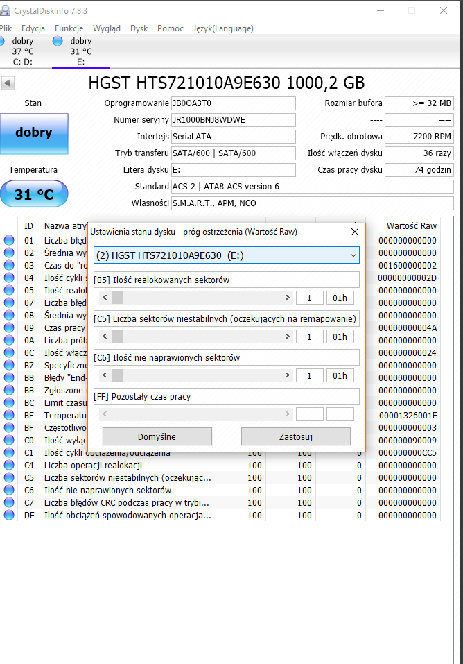

    SMART z Crystal Disk Info wrzuć.

    Pokaż fragmenty SMART które nie są pokazane. Na pewno dysk się przegrzał (najwyższa zanotowana temperatura, jak dobrze wyliczyłem, to 55 stopni C i to jest granica dla standardowych dysków). Jest problem z chłodzeniem dysku, coś więcej da się powiedzieć jak pokażesz pozostałe parametry.

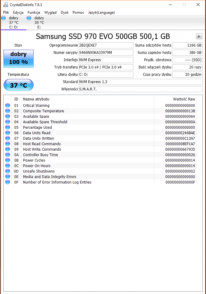

    dzieki Panowie za odpowiedzi, mam nadzieje ze chodzi o to,
    dorzycam calosc z hdtune i z crystaldiskinfo

    Dysk ok, nie wiem po co został ustawiony próg dla atrybutu informacyjnego, ale ok. Mała taka rada, ostrożniej z laptopem, dopiero co 66 godzin pracy a już BF liczy.

    Czyli rozumiem ze nie mam powodów do stresu? Nie muszę oddawać kompa ani jego reklamować?

    Nie. Kontroluj tylko temperaturę dysku, bo ten przekroczony atrybut może świadczyć o tym, że przekroczyła kiedyś temperatura dysku 50 stopni.

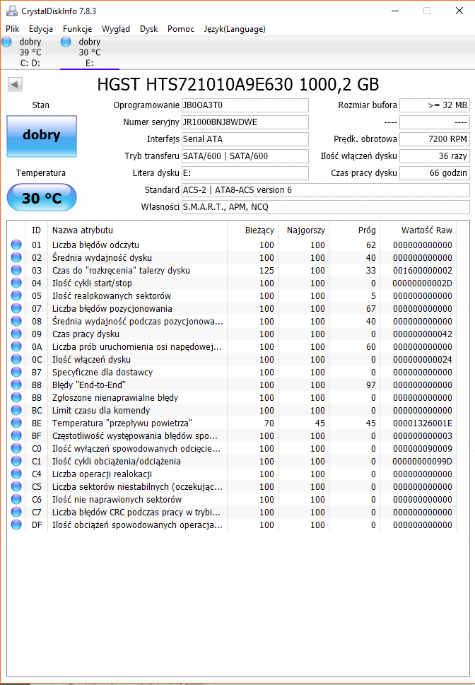

    Teraz jest 3012, a minęło może 4-5h, to dużo? Przez najbliższe dni pracuję i nie będę miał dużo czasu na testy, 2-3h dziennie urwę może. Co to za parametr?

    Zasilanie bateryjne - wyłączenie dysku po 30 min, podłączony do sieci - nigdy
    oszczędzanie energii nie jest włączone.
    Poczytałem trochę o load cycle count, ale nie mogę znaleźć informacji czy:
    -lepiej żeby ta głowica częściej parkowała, czy nie?
    -przeciętny producent daje gwarancje na ok 600 000 parkowań, u mnie jest 3115 w niecałe 70 godzin pracy dysku od nowości, chyba sporo.
    -powinienem coś z tym zrobić? Jeśli tak to co?
    Podpowie ktoś kumaty? Z góry dzięki

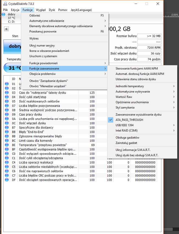

    Sprawdź możliwości regulacji APM w dysku jeśli chcesz zmniejszyć liczbę parkowań głowicy.

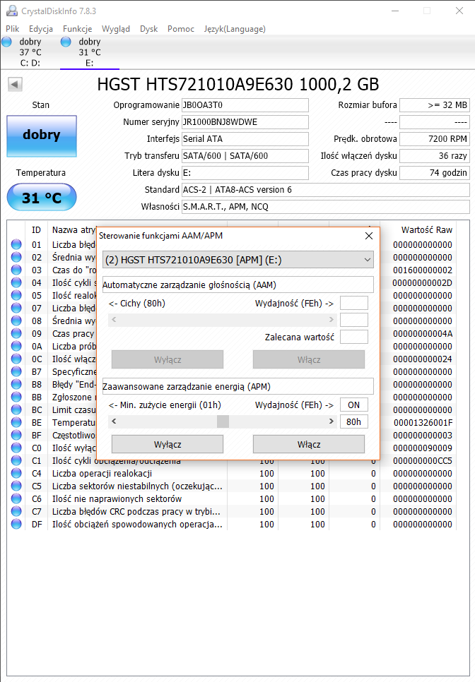

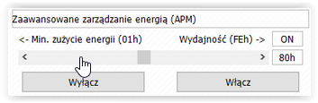

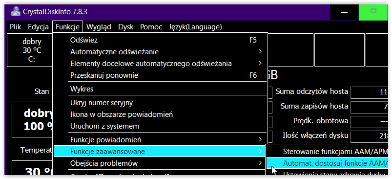

    Pokaż najpierw ustawienia:
    hdd w nowym laptopie - airflow temperature failure, hdtune sugeruje wymiane
  • #18 17553148
    nswspider
    Poziom 6  
    Posty: 22
    Proszę:
    hdd w nowym laptopie - airflow temperature failure, hdtune sugeruje wymiane hdd w nowym laptopie - airflow temperature failure, hdtune sugeruje wymiane hdd w nowym laptopie - airflow temperature failure, hdtune sugeruje wymiane
    Wychodzi około 900 parkowań w 8 godzin, trochę sporo. hdd w nowym laptopie - airflow temperature failure, hdtune sugeruje wymiane

    APM ustaw na 255. To jednak rozwiązanie czasowe, bo do ponownego uruchomienia komputera. Musiałby CDI uruchamiać się ze startem systemu. Dla Intela podają tu Wyłączenie APM, ale nie wiem jaki masz sprzęt.
  • #20 17553180
    pidar
    Posty: 11363
    Pomógł: 1569
    Ocena: 3586
    To jeszcze połowo z tego i 'Włącz". :idea:
    Nie sugeruj się tym że powyżej dałem na automatycznie, tego już nie włączaj.

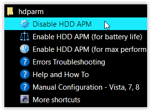

    Mam Intel i7-8750h. Czy wyłączając APM zgodnie z instrukcją z linku, nie narobię sobie biedy?

    Ustawiłem tak, dalej cyferki lecą do góry, nic się nie zmieniło. Te 80 godzin ze screena to jest z włączoną funkcją APM

    Jak masz Intel możesz spróbować dodać ten wpis w rejestrze. Nie testowałem to nie powiem czy działa i czy coś się nie uszkodzi. Niemniej jednak ustawienie w CDI działa do czasu gdy CDI jest włączony bądź też do czasu ponownego uruchomienia PC. Tak więc, by utrzymać ustawienia musiałbyś ze startem włączać CDI, co wydaje się trochę przeszkadzać gdy będzie startował po uruchomieniu PC.

    Czy całkowite wyłączenie APM jest niebezpieczne? czy mogę to zrobić według instrukcji 2 maile wyżej? Czy można to później bez problemu włączyć?

    Skoro masz możliwość operowania tą funkcją to znaczy że możesz ją ponownie włączyć.
    Nie jest niebezpieczne.
    Dużo dysków WD ma ustawione bardzo agresywne zarządzanie energią (parkują głowice po 8 sekundach bezczynności, niektóre nawet po czterech). Te dyski po kilku tysiącach godzin mają już licznik parkowań na poziomie kilkuset tysięcy operacji. Często spotykałem zmasakrowane operacjami parkowania dyski.
    We wszystkich przypadkach, jeśli dysk się jeszcze nadawał do użytkowania, wyłączałem zupełnie parkowanie, albo ustawiałem rozsądniejszy czas, czyli na przykład 300 sekund. Nowe dyski, którym ustawiłem 300 sekund lub nieskończoność działały bez zastrzeżeń. Jestem w stanie zaryzykować stwierdzenie, że częste parkowanie (timeout 4, 8 sekund) jest gorszy dla dysku niż brak jakiegokolwiek parkowania.
    W innych dyskach również wyłączałem automatyczne parkowanie, ale oprócz WD były to głównie dyski Seagate. W Hitachi nie wyłączałem, bo rzadko mam z nimi do czynienia, ale również bez skrupułów bym wyłączył, gdyby w ciągu kilkudziesięciu godzin dysk wykonał już ponad 1000 zbędnych operacji parkowania.
