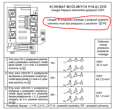

    Witam, chciałem się dowiedzieć, czy do dwużyłowej instalacji jednofazowej można podłączyć kuchnię elektryczna z płytą ceramiczną, producent twierdzi że można, tylko ja nie wiem co z przewodem żółto zielonym którego nie mam, schemat podłączenia na stronie, proszę o pomoc, pozdrawiam.
    data.amica.com.pl/files/pubs/instrukcje/IOAK-2109.pdf

    Kuchnia ma 9,2 kW mocy. Aby działała na 1 fazie potrzebne jest zabezpieczenie o odpowiednio dużym prądzie znamionowym i odpowiedni przewód. Standardowo spotykane 16 A nie wystarczy. A co zrobić z przewodem żółto-zielonym zależy od układu sieci, którego kolega nie podał.

    Podłącz fazowy i neutralny. Ochronny zostaw w spokoju. Jakie mieszkanie posiadasz? Blok? Dom jednorodzinny? Ile lat ma instalacja?

    A na stronie 14 producent wyraźnie pisze Uwaga! W przypadku każdego z połączeń przewód ochronny musi być połączony z zaciskiem PE
    Ostrzeżenie nr 1.

    rzecz dotyczy domu z lat 70, gdzie jest instalacja dwużyłowa jak dobrze pamiętam jeszcze aluminiowa, jakie jest zabezpieczenie napisze jutro bo nie mogę teraz sprawdzić
    Nie musisz się trudzić.
    Do 9,2kW na jednej fazie potrzeba zabezpieczenia o prądzie 40A (słownie czterdzieści amperów).
    Przy takim prądzie aluminiowe "druciki" z lat 70-tych wyparowują, przestają istnieć razem z całą chałupą.

    Wybij sobie z głowy zastosowanie tej (i każdej innej) płyty grzewczej przy takiej instalacji.

    Powyżej masz fragment instrukcji do płyty którą podał kolega i zalecane przewody jakie należy zastosować w zależności od sposobu podłączenia. Oczywiście reszta instalacji też powinna być dostosowana.

    Nie do końca. To co czytamy w załączniku dotyczy przewodu przyłączeniowego, czyli od puszki do urządzenia.
    Obwód zasilający od zabezpieczeń w rozdzielnicy do puszki to co innego.
