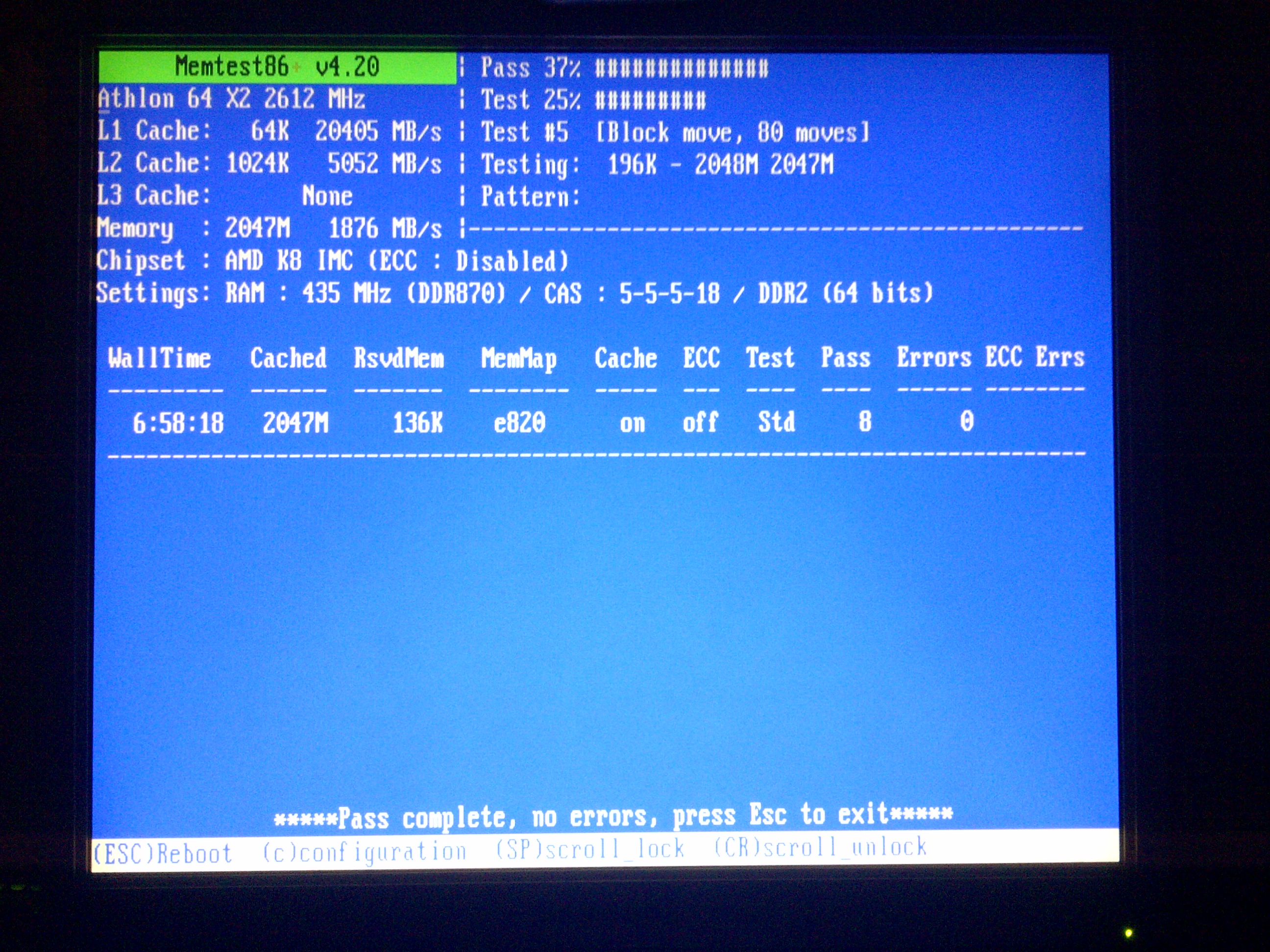

    Błąd wyraźnie mówi że jest problem z pamięcią, wiem że już przeprowadziłeś test ale proponuje go ponowić. Test około 6h.
  • #19 14244606
    mati5145
    Posty: 338
    Ocena: 13
    Ten BSOD pojawiał się nawet przy nowych pamięciach.
    rooneyasd napisał:
    Test około 6h.
    Ale przeprowadzę ten test.
    Edit:
    BSOD przy uruchamianiu PC, brak sygnałów BIOS, ASUS M2N-X, Athlon 64 x2 5200+
    Testy przeprowadzone. Żadnych błędów.

    mati5145 napisał:
    Płytę główną też mogę wykluczyć, bo jednak bios reaguje na brak pamięci lub innego komponentu.
    Co nie oznacza że nie może by uszkodzona. Wystarczy że kondensator w pobliżu pamięci ma upływ, ale nie jest wybrzuszony. Tudzież chipset może mieć tendencje do "odklejenia" się. A z tego co widzo twój ma już parę latek.
    Odnośnie testów memtestem i GoodRAMa to darował bym sobie. Nigdy mi nie pokazało uszkodzenia pamięci w tym programie nawet innych producentów. Zawsze dla mnie najlepszym testem była instalacja XP. Jak pokazywało błędy podczas kopiowania wymieniłem pamięć i było ok. Z GoodRamem to nie raz miałem jazdy jak przychodziły nowe odrazu walnięte.
