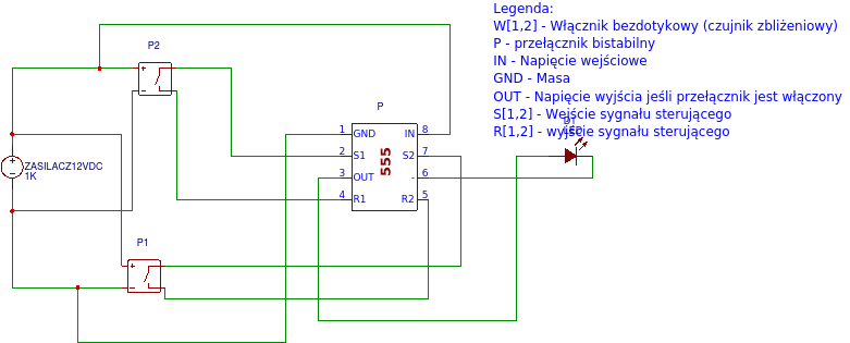

Jak w temacie zamontowałem nad blatem w kuchni taśmę led ze zwykłym wyłącznikiem jednak doszedłem do wniosku, że to rozwiązanie nie jest optymalne ponieważ z ubrudzonymi rękami, bądź wchodząc z innej strony do kuchni włączenie podświetlenia jest uciążliwe.
Wpadłem więc na pomysł aby zamontować 2/3 włączniki (najlepiej zbliżeniowe), które by działały na podobnej zasadzie jak wyłączniki schodowe. Zgłębiłem trochę temat i stwierdziłem że chyba najlepszą opcją byłoby zastosowanie przełączników zbliżeniowych monostabilnych (jeśli dobrze rozumiem to jak zbliżam rękę do sensora to daje on sygnał sterujący) oraz przekaźnika bistabilnego.
Niestety nie znalazłem nigdzie sensora takiego jaki jest mi potrzebny, a odnośnie przekaźnika wydaje mi się że taki http://sklep.avt.pl/przekaznik-az850p1-12v-bistabilny-jednocewkowy.html (tylko 2 cewkowy) powinien załatwić sprawę.
Co o tym myślicie, macie może jakieś inne - lepsze pomysły (być może gotowe rozwiązania).
Jestem trochę laikiem w dziedzinie elektroniki ale chętnie i szybko staram się nadrabiać zaległości więc słowa krytyki przyjmę z pokorą.
