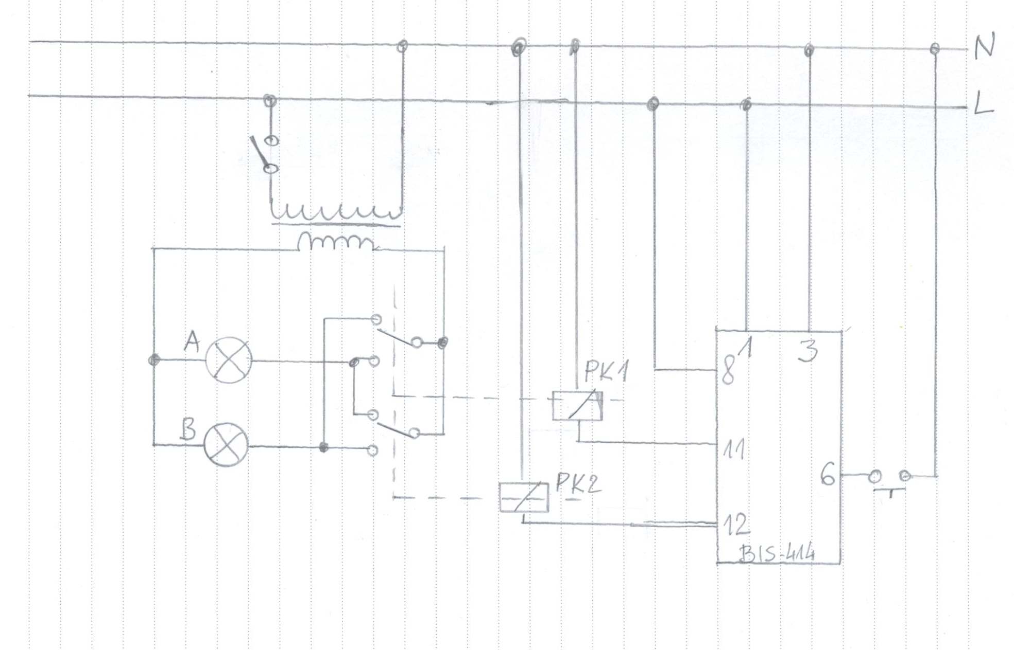

Jakie urządzenie pozwoli przełączać dwa obwody LED w trzech pozycjach A, B i A+B bez pozycji 0, najlepiej po stronie wtórnej transformatora?
Najprościej zrobić to na przekaźniku bistabilnym/sekwencyjnym, np. BIS-414, sterowanym przyciskiem dzwonkowym, bo taki układ realizuje kolejne stany przełączania bez zwykłej pozycji OFF [#12249738][#12249879] Jeśli trzeba usunąć stan wyłączenia, w wątku zaproponowano dołożenie dwóch przekaźników 230 VAC do wyjść łącznika sekwencyjnego i połączenie styków tak jak w układzie schodowym [#12250348][#12250918] Później pojawiło się nawet prostsze połączenie na samym BIS-414: transformator podłączyć do zacisków 8 i 11, obwód A do 7, obwód B do 10, a wykonać mostki 7-12 oraz 9-10 [#12261343][#12261519] Autor wątku uznał to za właściwy kierunek rozwiązania [#12269057]
W dyskusji poruszono temat montażu oświetlenia LED w salonie z dwoma obwodami (A i B) oraz potrzebą zastosowania przełącznika umożliwiającego ich załączanie w trzech pozycjach: A, B i A+B, bez pozycji wyłączonej. Uczestnicy sugerowali różne rozwiązania, w tym zastosowanie podwójnych łączników schodowych oraz przełączników trójpozycyjnych. Wskazano na możliwość użycia przekaźników bistabilnych, które mogą być sterowane impulsowo, oraz na konieczność eliminacji pozycji OFF. Proponowano także rozwiązania bezprzewodowe, jednak podkreślano, że wymagania dotyczące kombinacji świecenia obwodów muszą być spełnione. Ostatecznie, zaproponowano układ z przekaźnikami, który realizuje założone funkcje przy użyciu dwóch przycisków.
