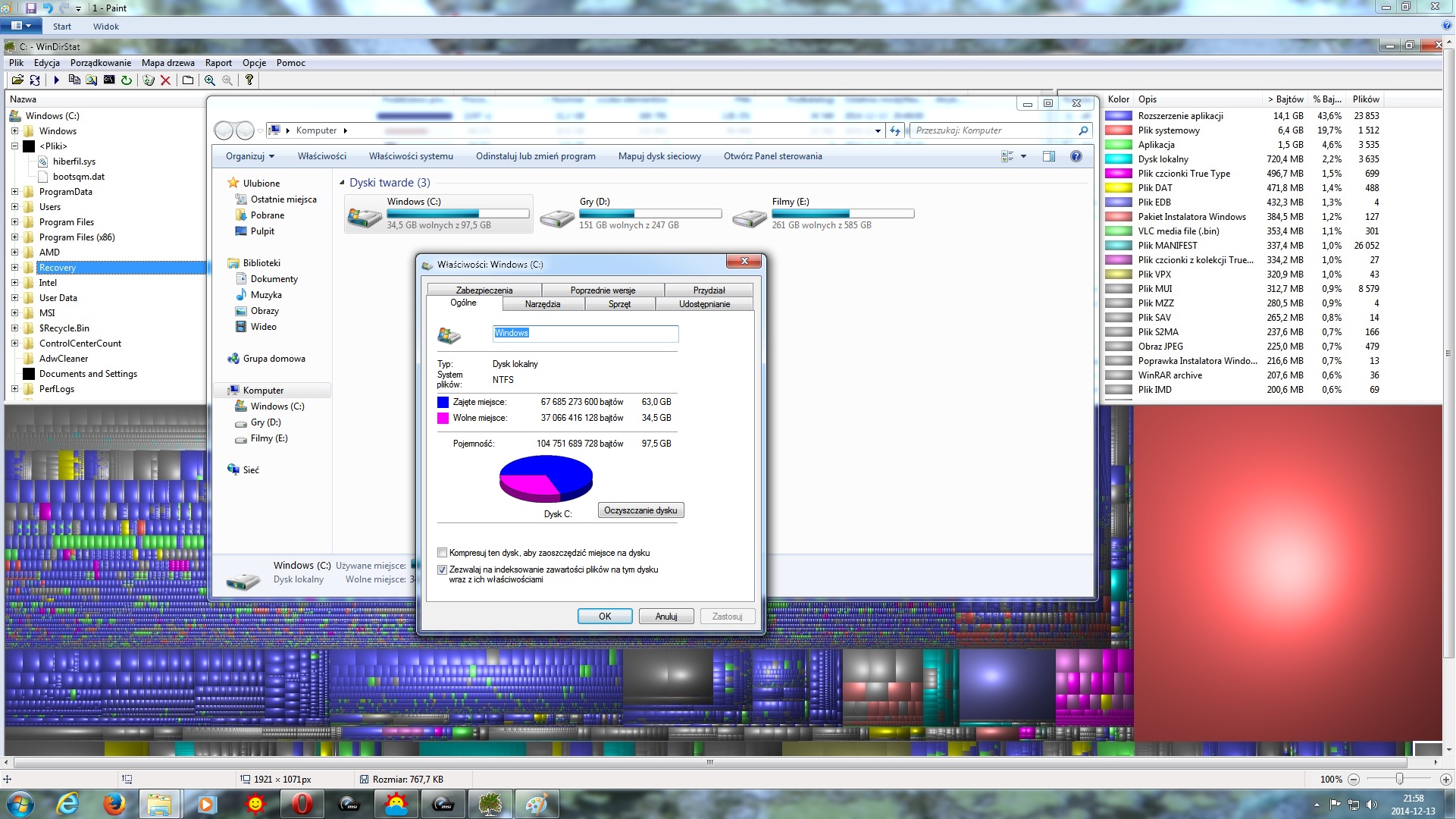

    Dysk C ma 97GB dane zajmują ok 33GB więc powinno być > 60GB wolnego niestety mam o 30GB mniej. Skandiska robiłem kilka razy, Avast nic nie wykrywa z CCleanera korzystam regularnie, oczyszczanie dysku zrobione kilka razy i nic nie pomaga.

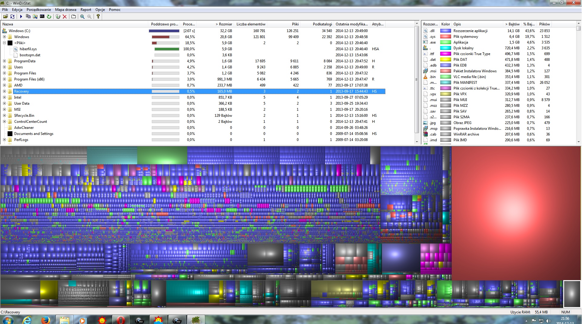

    Windirstat pokazuje też tylko 32GB (66 z wolną przestrzenią) wykorzystane (oczywiście pliki systemowe też pokazywane).
    Stało się to dziś. Przed snem uśpiłem komputer a rano zauważyłem brak miejsca na dysku (30GB danych przeniosłem na inne partycje).
    Jakieś sugestie jak to naprawić czy tylko format i postawienie systemu od nowa, bądź rezygnacja z tych 30GB i praca na innych partycjach.

    Zamieść screena z zarządzania dyskami.
  • #3 14220312
    nicram0413
    Posty: 31
    Windows 7 - Znikające miejsce na dysku C, brak 30GB po uśpieniu komputera Windows 7 - Znikające miejsce na dysku C, brak 30GB po uśpieniu komputera

    Zajęte masz 63GB, do części obiektów na dysku możesz nie mieć uprawnień, choćby do System Volume Information, więc ich rozmiar nie będzie wliczony podczas podliczania ile zajmują pliki na dysku.

    Problem rozwiązany. Przywracanie systemu ponad 30GB zajmowało. Choć dziwi mnie, że tak nagle aż tak urosło.
    Dzięki tzok za naprowadzenie czego zapomniałem sprawdzić.
