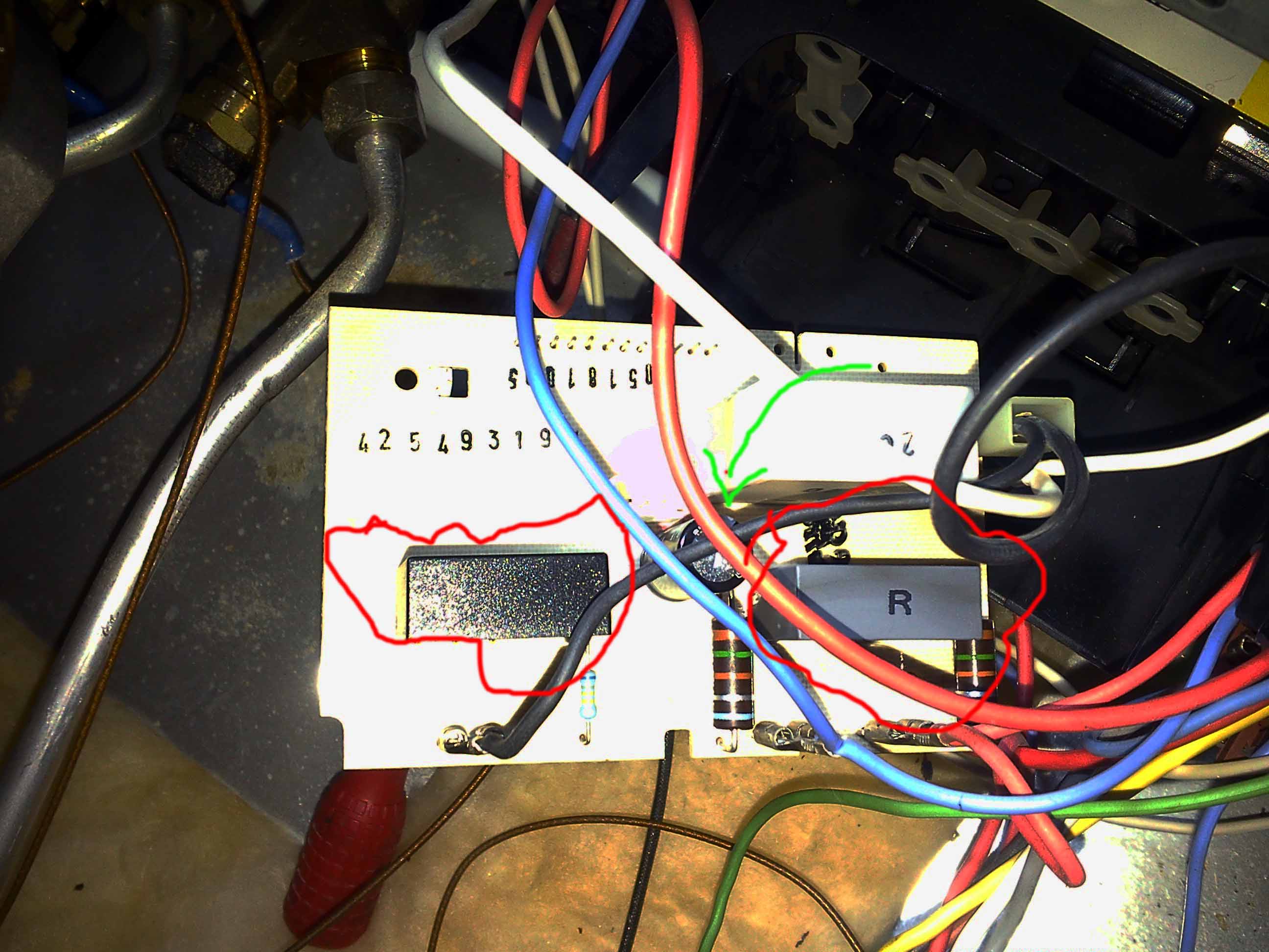

    Mam problem z zegarem w kuchence mastercook kge 3480x dyn a co za tym idzie w parze to i problem z teściową :) do rzeczy mianowicie zegar po ustawieniu godziny chodzi do godziny 20 z minutami potem resetuje się do godziny 12;00 i rozłącza piekarnik czasami jest tak żę jak ustawiam go i doleci do godziny20 to resetuje się poczas ustawiania godziny czasami przeleci 20 i wtedy mogę zapisać np 21:30 i zegar idzie. kolejna sprawa to gdy wchodzę w ustawienie czasu pieczenia ustawiam np 30 min i chce akceptować środkowym guzikiem to reset. czasami resetuje się przy zmianie funkcji grzania ale rzadko (wyłącznik krzywkowy jest ok ) z tego co wyczytałem na forum to mogą być kondensatory . nie miałem czym zmierzyć pojemności bo miernik został w domu. proszę o dorady kolegów fachowców
    dodaje foto i pytanie czy to mogą być te 2 kondensatory obrysowane na czerwono ?? i czy ten zaznaczony na zielono też przydało by się wymienić
    Wymień wszystkie. Otoczony zielonym też. Ryzykujesz raptem, góra 5 złotych :) . Może pomoże :-?

    wymian kondensatora pomogła. podmiana na kondensator 250v/1uf x2 kondensator z odzysku , dawcą był stary zasilacz komputerowy :) zamykam temat
