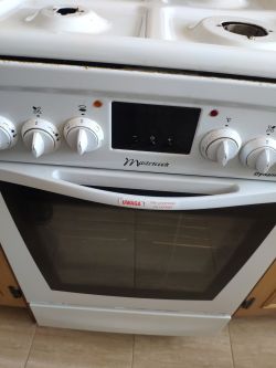

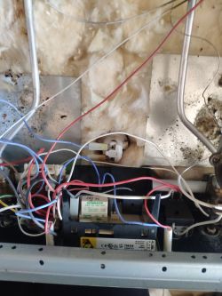

    Witam grupowiczow. Otóż mam taki problem z kuchenka z piekarnikiem, otóż gdy próbuję włączyć pierkanik, to przy włączeniu, wyskakuje mi ikonka auto i miga mi godzina 12:00.. Lub chwilę pochodzi pierkanik i się wyłącza i miga auto, I tak ciągle, wyczytałem że to może być wina kondersatora. Ale chciałbym pierwsze się dowiedzieć jak ominąć zegar czyli go wypiąć lub połączyć przewody by ominąć jego i sprawdzić czy piekarnik będzie działał. Rzucę pare zdjęć i byłbym wdzięczny za jaką kolwiek pomoc.

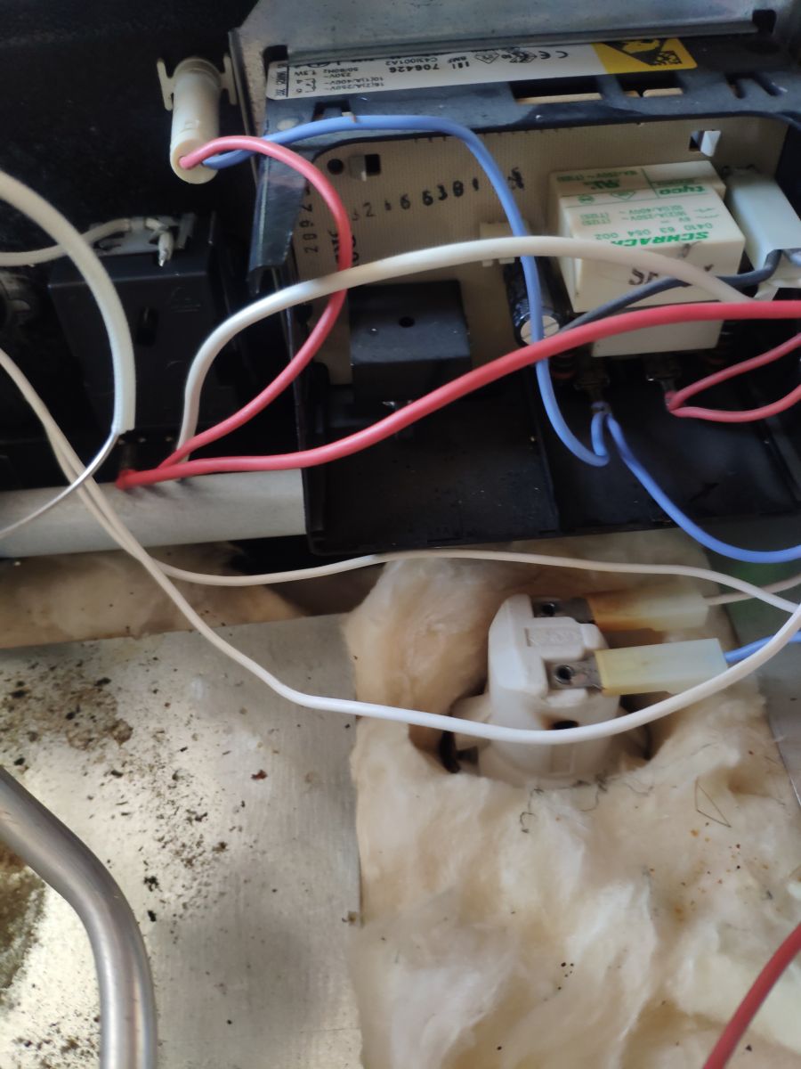

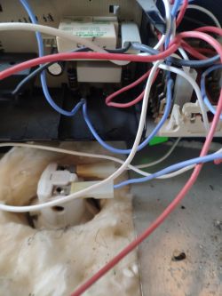

    Zdjecia załączone są bezwartościowe skoro najwięcej to widać na nich przewodów a nie elementow plytki sterownika.

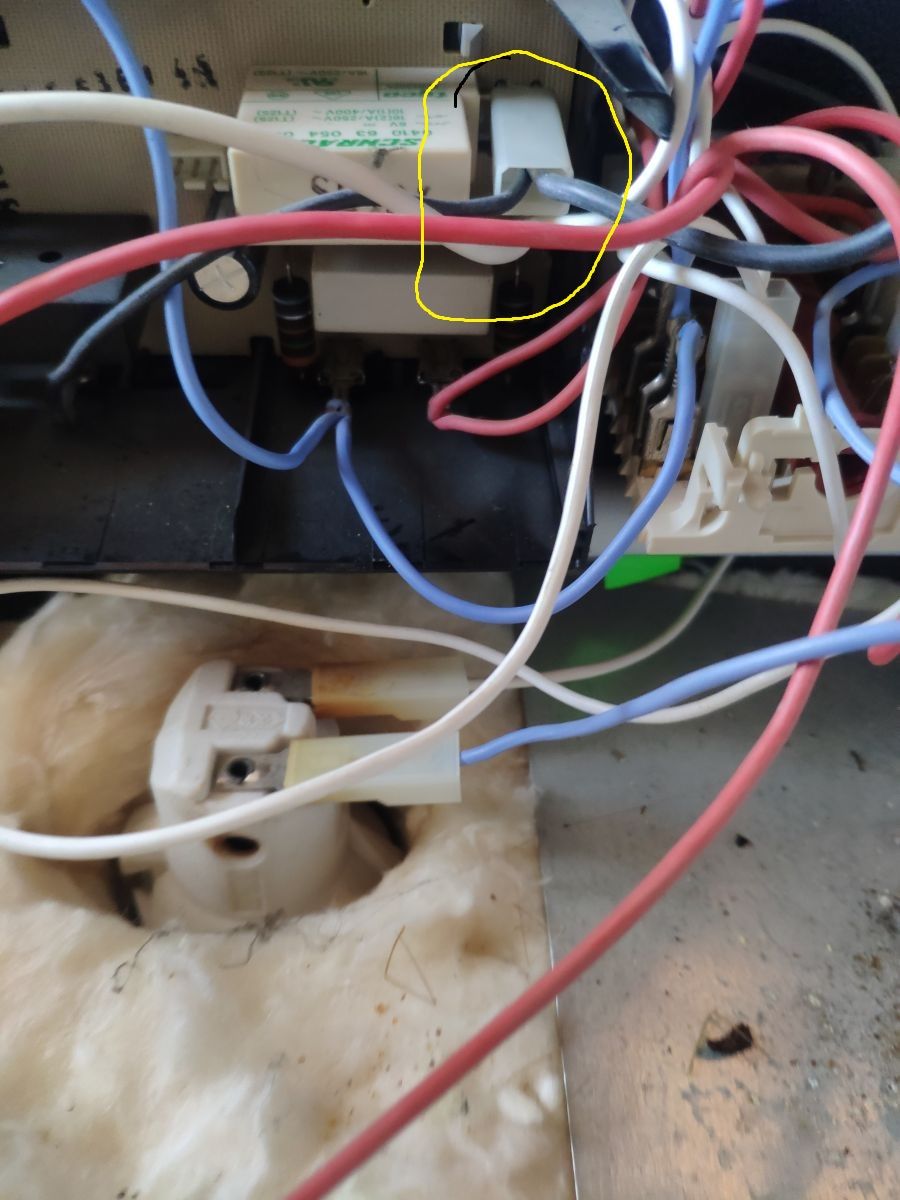

    Co do "pominięcia "zegara to zmostkuj dwa styki przekaźnika ...i męcz się dalej skoro tak jest twój wybór.

    Masz tam dwa od przekaźnika skierowane wsuwkami do góry, teraz są obsadzone nasuwkami je trzeba z mostkować. Jeśli nie potrafisz naprawić, szkoda bo to o wiele wygodniejsze.

    Mastercook Dynamic. - Problem z zegarem, wyłącza się piekarnik i miga godzina 1 Czyli te dwa przewody połączyć?. Czarny i biały.?
