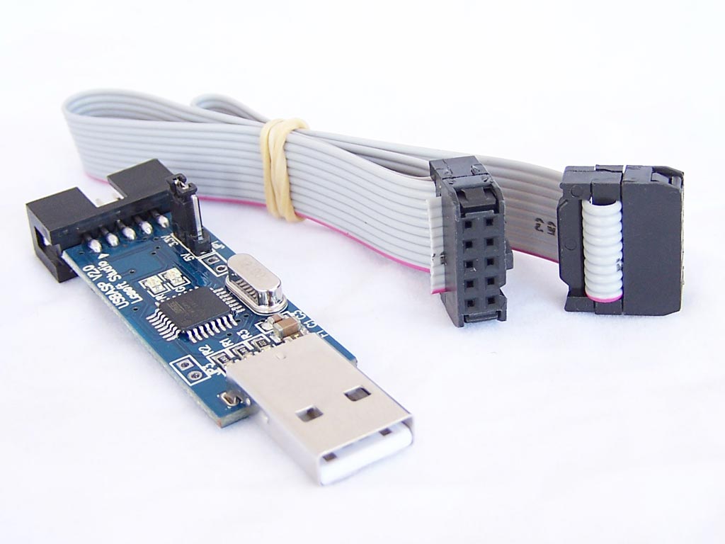

    Chciałbym zając się od razu mikrokontrolerami i wraz z wgłębianiem się w ten temat próbować tworzyć jakieś układu RLC itd. Czyli niejako równolegle. Podstawy teoretyczne już mam, choć w praktyce z typową elektroniką nie miałem doczynienia (tyle co PLC). Wydanie na sprzęt na początek to ok 200 zł.
    Wiem, że nie muszę mieć lutownicy, ale od razu przydałoby się nauczyć lutować, jak w przyszłości będę myślał o płytkach drukowanych, wiadomo że na początku stykowe.
    A i do tego USBasp nie trzeba przypadkiem konwentera z tego złącza na płytkę stykową ?

    Co do USBasp, to nie, nie trzeba żadnego konwertera. Przydaje się taka taśma, jak na zdjęciu, często jest dodawana do programatora od razu.
    Zestaw startowy do elektroniki: Arduino czy Atmega? Jaką lutownicę wybrać?
    Od Twojej inwencji zależy, jak to podłączysz do mikrokontrolera. Ja po prostu wtykam te "przewody do płytek stykowych" z jednej strony do płytki stykowej, z drugiej do gniazda w taśmie. Dużo tego nie ma. Dwie linie na zasilanie (VCC i GND), cztery linie ISP (MISO, MOSI, SCK, RST). Mogę zrobić zdjęcie, jak to wygląda.
