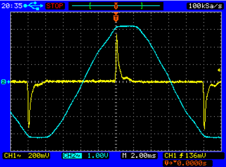

    Twój miernik:
    Dane techniczne ze strony producenta
    Pomiar prawdziwej wartości skutecznej prądu zmiennego w amperach (45 Hz do 500 Hz) - Zakres/rozdzielczość: 6,000 A / 0,001 A
    Przykładowy przebieg LEDów zasilanych z zasilaczy impulsowych (prąd wyskalowany na oporniku 1om):
    Lampa led - pobor mocy mnieszy niż podany przez producenta
    Jesteś pewny, że ten True RMS łapie przebieg mieszczący się w granicach 2ms ?
    No ale nawet nie sprawdzając tego, to sprawdzamy lampę:
    Napięcie zasilania: 230V AC
    Współczynnik mocy lampy: ≥ 0,5
    Moc - 100W
    Odpowiednik - 1000W
    Strumień świetlny [lm] - 10000 lm (9000-9500lm)
    Kąt świecenia: 120°
    I = 100/(230*0,5) = 0,869A .... no ale mamy przebieg nieokresowy.
    No ale lećmy z odpowiednikiem:
    Skuteczność świetlna w tym wypadku to 95lm/W, co dla LEDów jest wartością w miarę normalną.
    Sprawność żarówki halogenowej to ok. 25lm/W (15-30). Więc 1000*30 = 30000lm. Nie bardzo.
    Nie wchodząc już w skuteczności lamp metalohalogenkowych, bo i tak wyskoczą ponad te 30k lm, weźmy żarówkę 100W tradycyjną. Dla takiej skuteczność świetlna to ok. 10-12lm/W.
    To znaczy 1000W dla żarówki wyniesie ok. 10000lm.
    Więc porównanie skuteczności ma się nijak do tej mocy.
    Co najwyżej porównać można strumień świetlny.
    Ot, tak moje przemyślenia na szybko, może się pomyliłem….:)
    Jednak...
    Założę się, że producent podał moc dla maksymalnej wartości prądu a nie średniej.

    Chodziło mi dokładnie o lokalne maksimum prądu, przy którym występuje pewne napięcie.
    To znaczy iloczyn wartości napięcia i prądu, dla których prąd osiąga swoje maksimum.
    Oznaczone na moim przebiegu chwilą czasową równą 0.0000s (literka T)
