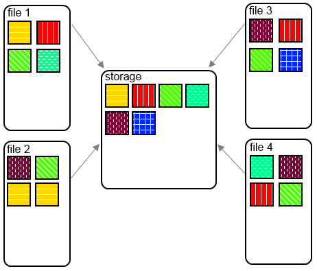

    Poniżej widoczny jest uproszczony schemat działania deduplikacji, powtarzające bloki nie są ponownie zapisywane na dyskach. Przykładowe 16 bloków z 4 plików zajmuje fizycznie na dyskach 6 bloków, gdyż część bloków powtarza się.
    Deduplikacja - czy już jej używasz ? Jak ją wypróbować ?

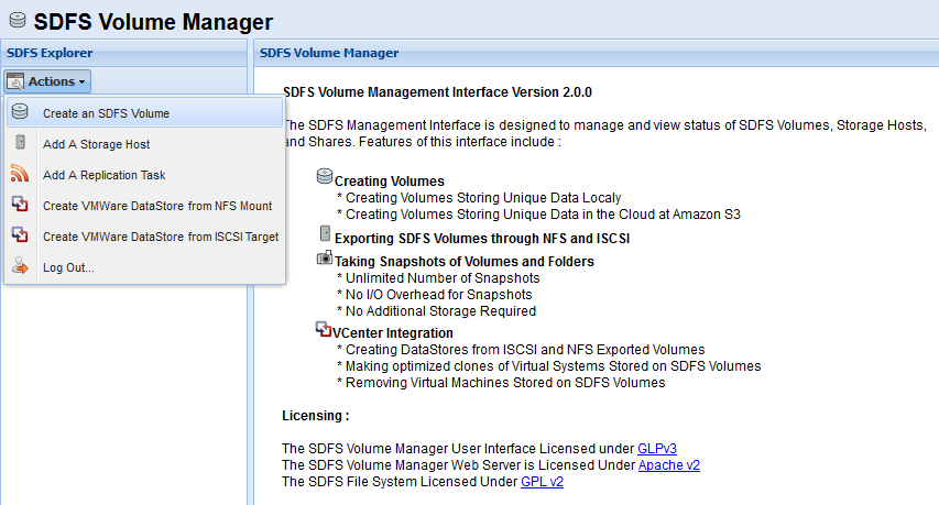

    Pierwszy etap to utworzenie woluminu SDFS:

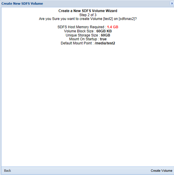

    Wolumin tworzymy lokalnie, dla celów testowych utworzyłem wolumin z deduplikacją stałym blokiem 4KB:
    Krótkie podsumowanie, mamy wolumin 60GB który potrzebuje do prawidłowego działania 1.4GB pamięci RAM.

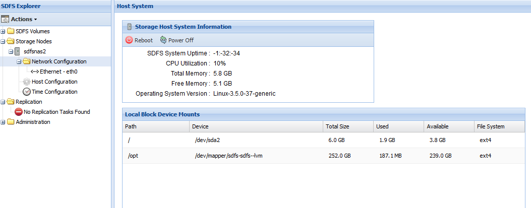

    Spójrzmy na pliki wirtualnych dysków, system zajmuje 2GB, wolumin SDFS jest obecnie pusty i zajmuje 60MB.

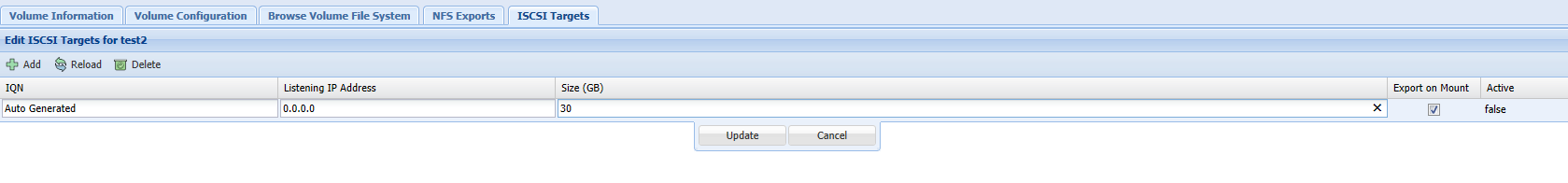

    Tworzymy udział testowy iSCSI o wielkości 30GB:

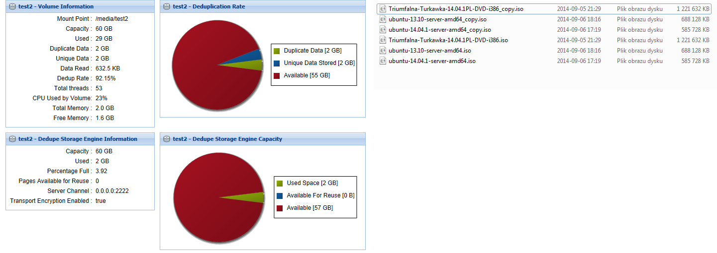

    Po zapisaniu 2GB obrazów iso oraz ich dokładnej kopi okazuje się że system wykrył zduplikowane dane bezbłędnie i z 4GB danych zapisał jedynie 2GB:

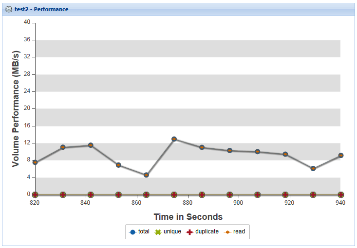

    Odczyt danych na poziomie 12MB/s:
