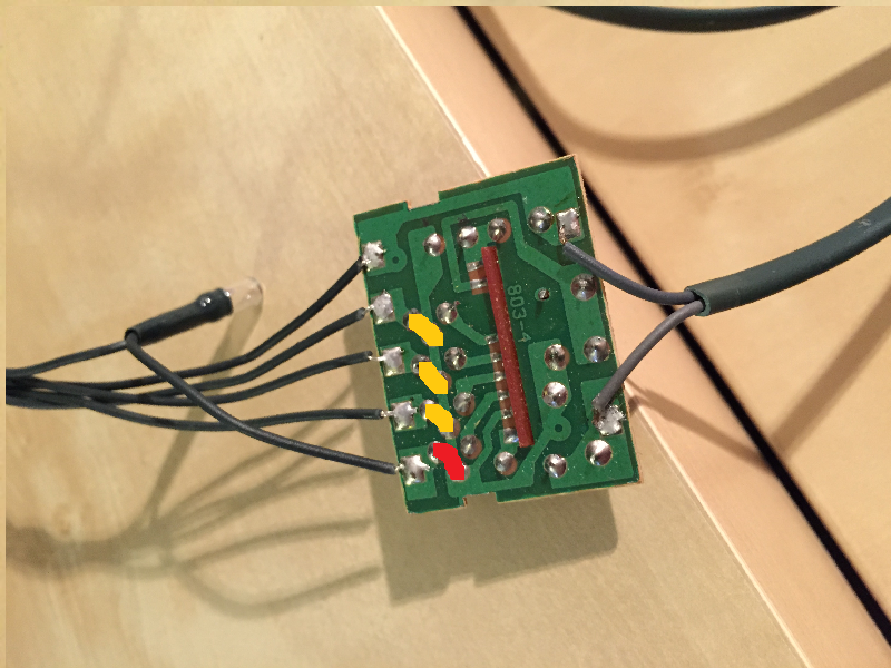

    Mam problem z lampkami choinkowymi ;).
    Ich orygialne działanie polegało na róznych kombinacjach błysków, mrugnięć itp. Ostatnimi czasy (po kilkunastu/kilkudziesięciu minutach prawidłowego działania) "ledwo co" mrugają, po czym gasną. Po odłączeniu ich od zasilania i odczekaniu kilkunastu minut, a następnie ponownym podłączeniu do prądu znów działają (na chwilę).
    Pomyślałem, że może można byłoby pozbyć się układu elektronicznego, podpiąć je bezpośrednio, rezygnująć jednocześnie z "efektów" i mając stale-świecące lampki.
    Układzik elektroniczny wygląda tak:
    Jak przerobić lampki choinkowe na stale świecące, omijając układ elektroniczny? Jak przerobić lampki choinkowe na stale świecące, omijając układ elektroniczny?
    Czy ktoś z Szanownych Forumowiczów zechciałby mi wyjaśnić czy (jak?) możliwe jest pozbycie się płytki PCB?

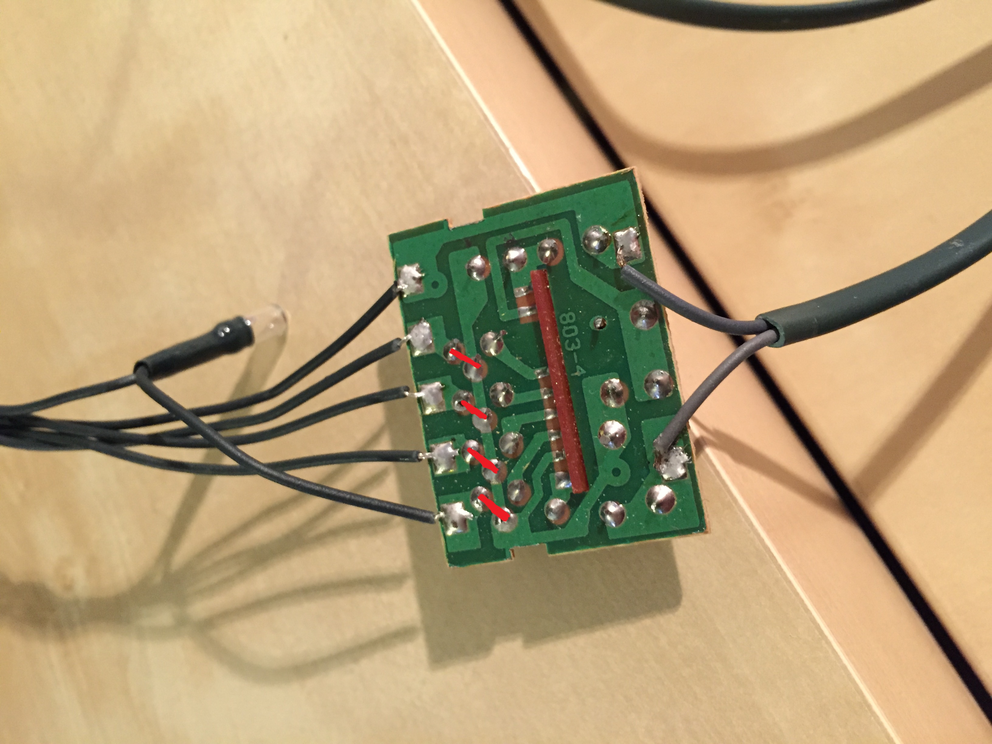

    Ta płytka używa tranzystorów do sterowania żarówkami/ledami.
    Połącz te dwa pola zaznaczone na czerwono. Jeśli zaświeci się część diod to wykonaj analogicznie resztę połączeń(zaznaczone na pomarańczowo.

    Po prostu zlutuj razem te styki :)

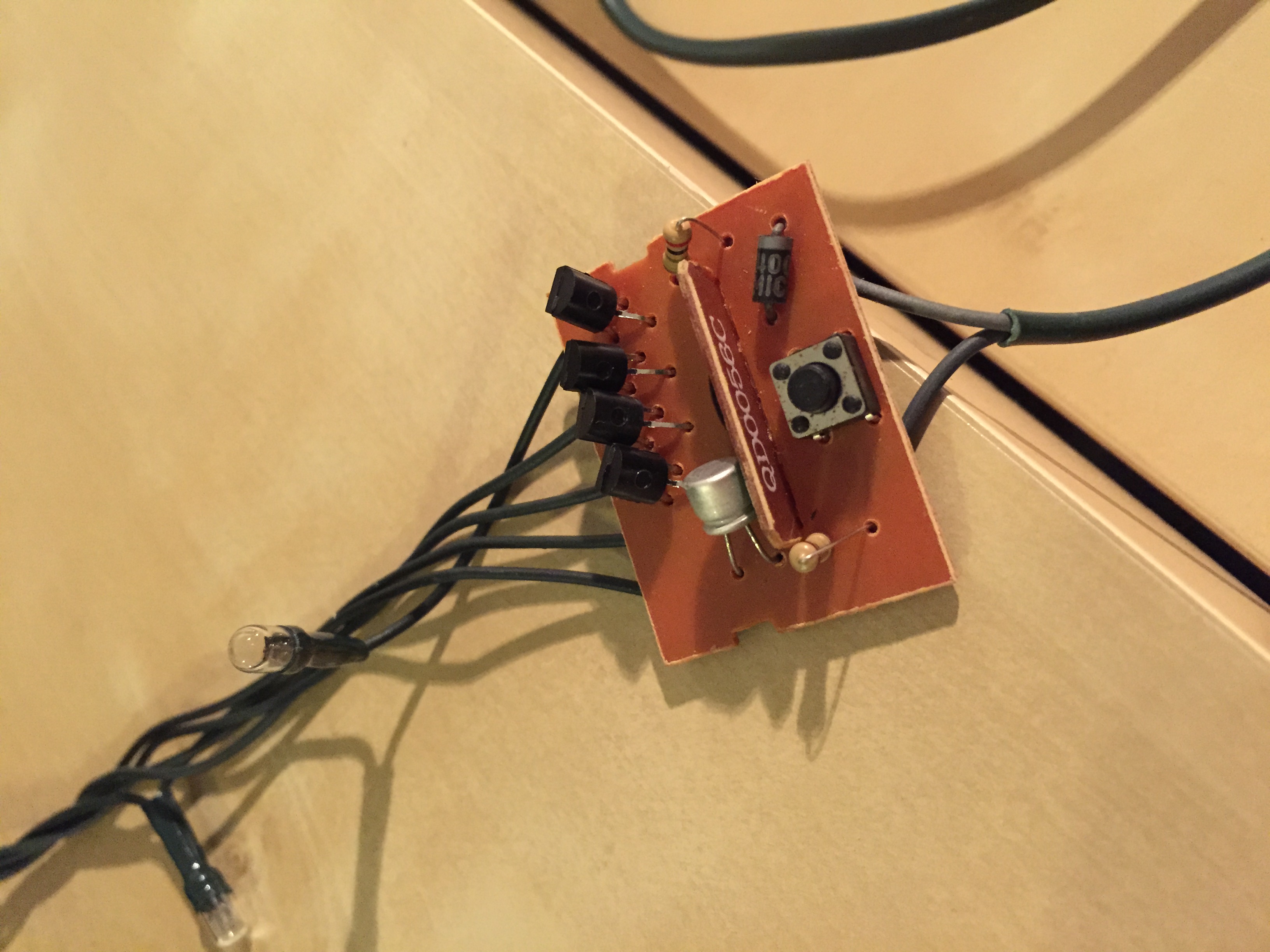

    Niech kolega wymieni może na początek kondensator (zaznaczony)
