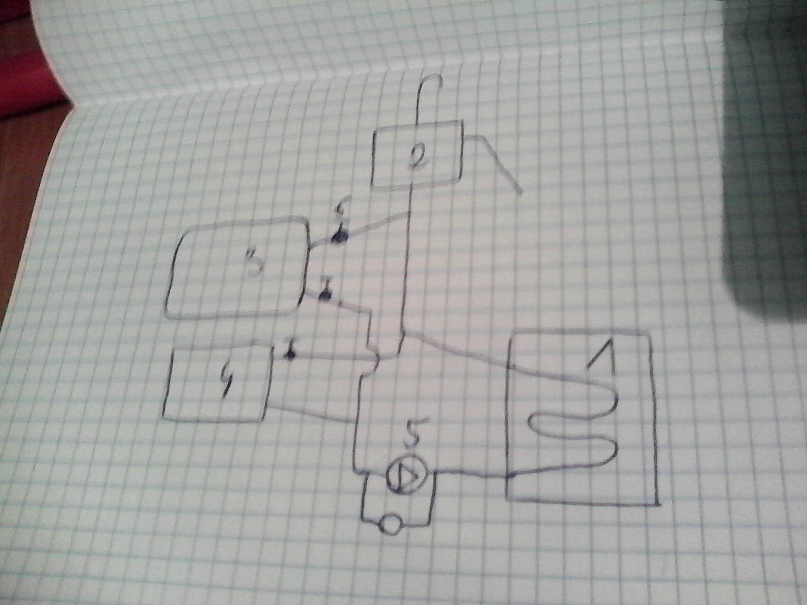

    Witam. 1-podkowa pieca kaflowego, 2-naczynie wzbiorcze przelewowe, 3-zasobnik wody (bojler), 4-grzejnik, 5-pompa wraz z kompletnym bypassem, 6-zawór kulowy, schemat ten narysowałem tylko poglądowo, nie uwzględniałem podpięcia przelewu naczynia do kanalizacji, średnic rur, zaworu dopuszczającego wodę do układu C.O, podpięcia zimnej i ciepłej wody do bojlera, potrzebne jest więcej informacji, z jakiego materiału będzie wykonane C.O?, jak duże będą grzejniki i jakiego typu? Przydał by się jakiś rozrys ułożenia mieszkania, jaka pojemność będzie w zasobniku cwu? Te informację są bardzo ważne by coś więcej doradzić, wyjaśnić i udzielić wytłumaczenia czemu taki schemat a nie inny jest wymagany.

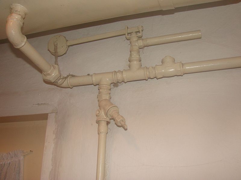

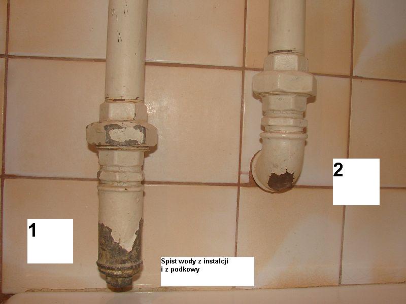

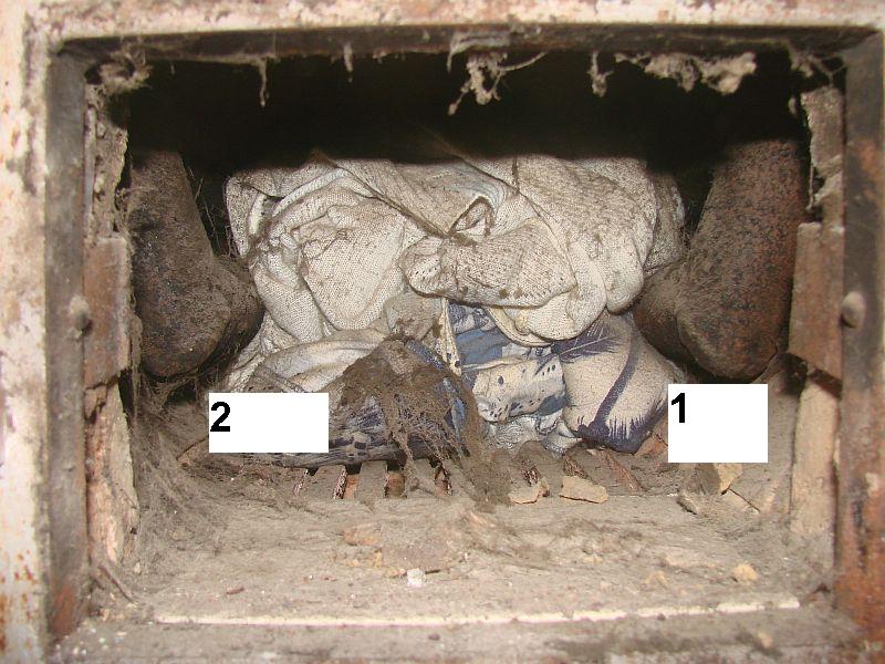

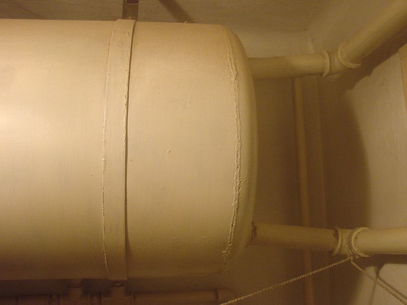

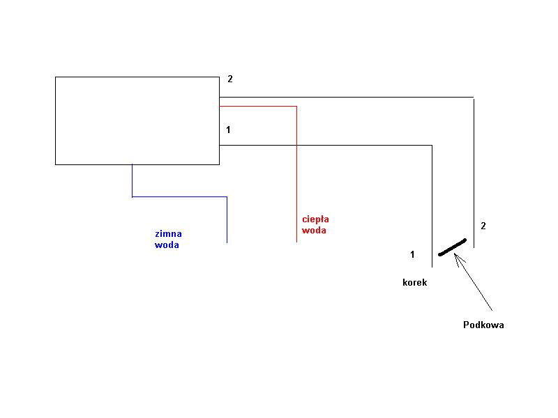

    Obiecane fotki. Wcześniej się nie dało bo padł mi zasilacz od latptopa i trzeba było go naprawić:
    Schemat
    Jak zainstalować podkowę w piecu kaflowym do ogrzewania wody i grzejników?
    1
    2
    3
    4
    5
    6
    7

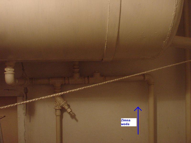

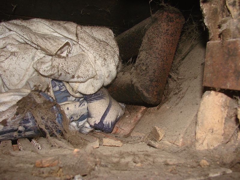

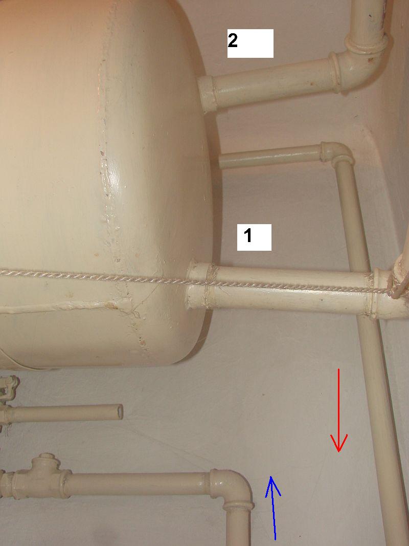

    Teraz mały opis:
    Zbiornik ma średnice 0,5m i długość 1,1m
    Jest podwieszony pod sufitem, nie ma wewnętrznej wężownicy, woda po prostu się w nim miesza. Pod zbiornikiem jest podłączony dopływ zimnej wody. Gdzieś powyżej środka zbiornika jest odpływ ciepłej. Zaznaczyłem strzałkami.
    Doprowadzenie wody do podkowy jest tymi grubymi rurami.
    Ponieważ jest tych rur parę metrów do miejsca podpięcia pod piec oznaczyłem obie jako 1 i 2. Połączone są od zbiornika do tej fotki z korkiem spustowym. Do pieca wchodzą "od tyłu". Fotki podkowy nie udało się zrobić w całości, bo pomimo tego że jest lufcik do zastawiania przewodu kominowego to i tak przez palenisko uciekało ciepłe powietrze. Dlatego między podkowami jest ten gałgan. Piec od lat nieczynny więc nie chciałem tego teraz wyciągać bo trochę śmiecenia by było. Jeżeli jednak Ci bardzo zależy na obejrzeniu podkowy to mógłbym wyciągnąć ten "korek"
    Na schemacie nie zaznaczyłem zaworów i przelewów ale dopływ zimej wody masz na fotce nr 3 obejrzyj. Ciężarek przywiązany jest sznurkiem żeby komuś nie wylała się zawartość zbiornika na głowę gdyby majstrował przy tym ciężarku.
    Układ działa grawitacyjnie i nie ma w nim żadnej pomopy. Do systemu nie potrzeba wcale prądu. Działa to w całości bez jakiejkolwiek elektryczności
    Zeby nie było nieporozumień. Zbiornik i instalacja nie jest w tym samy pomieszczzeniu co piec kaflowy jest za ścianą za piecem kaflowy, Na Twoim schemacie rozmieszczenia pomieszczeń moja instalacja byłaby w pomieszczeniu w prawym górym rogu. U mnie tak jest, u Ciebie może pewnie być to rozmieszone inaczej.
    Jeżeli coś jest jaszcze niejasne pytaj.

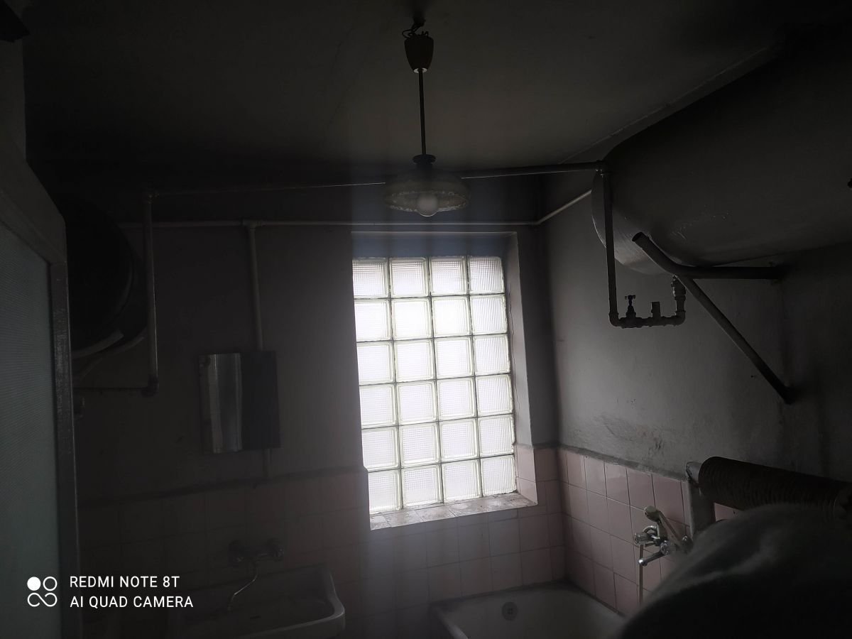

  • #23 19873293

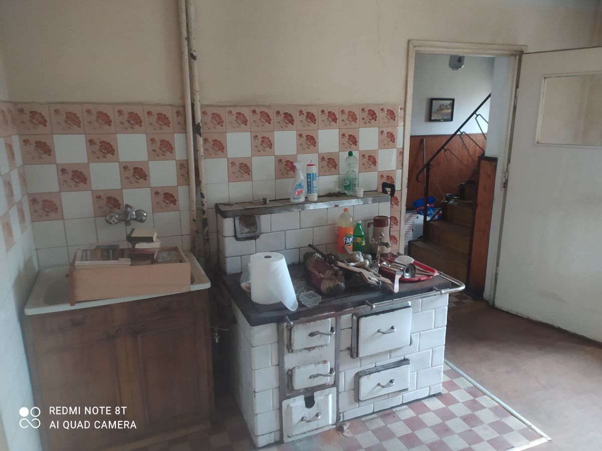

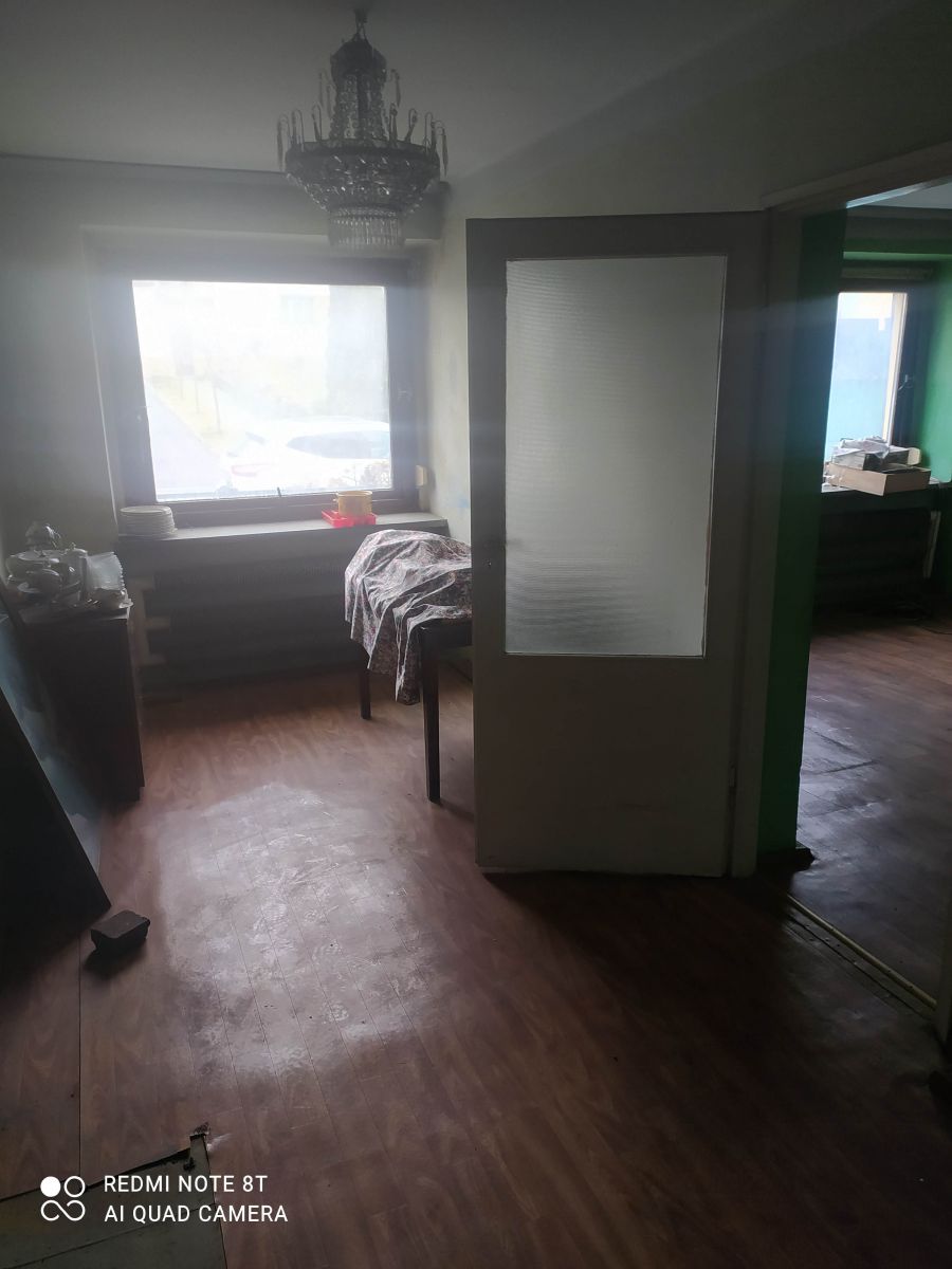

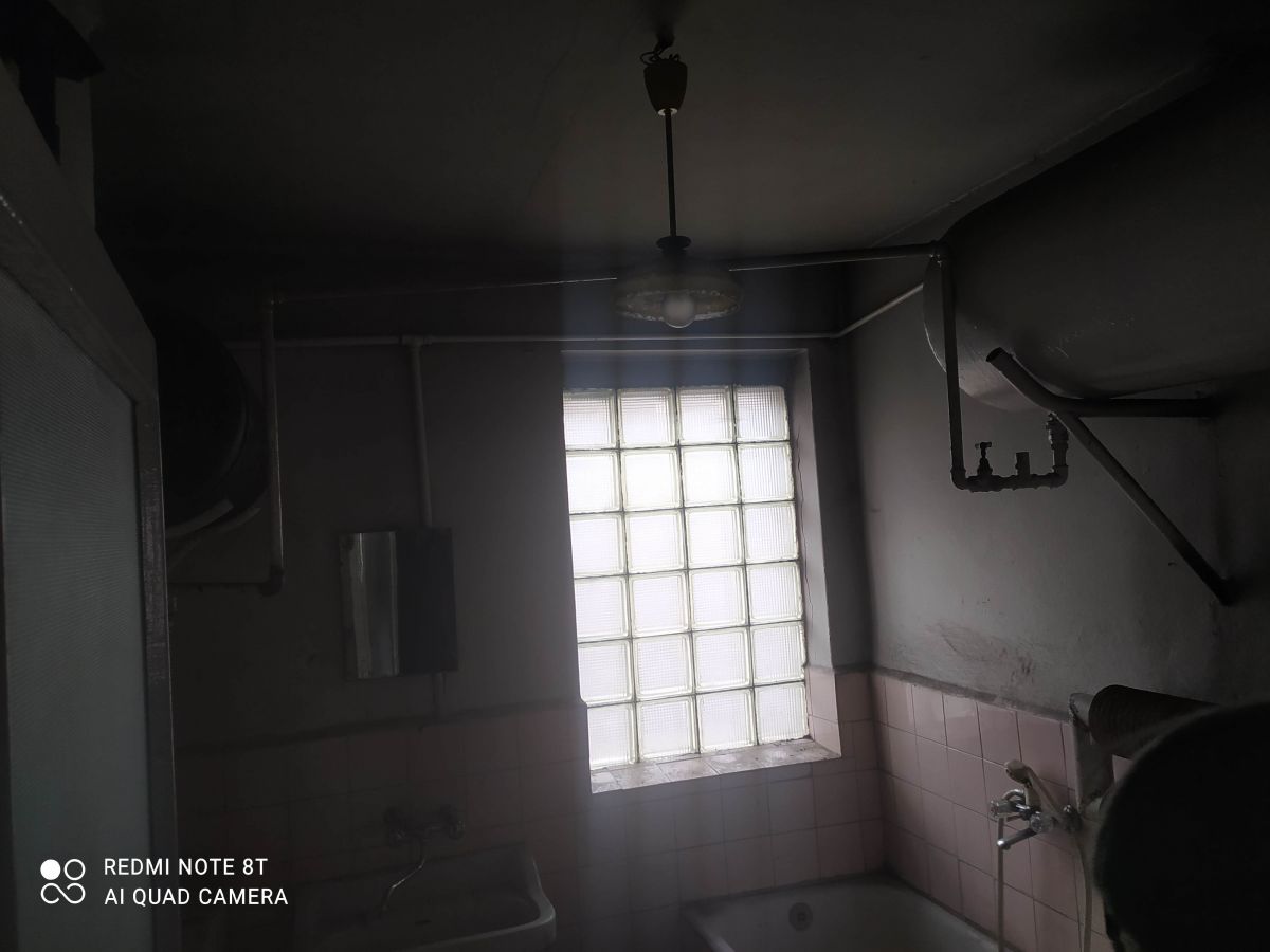

    bartlomiejpiotrjozef
    Posty: 1
    Jak zainstalować podkowę w piecu kaflowym do ogrzewania wody i grzejników? Jak zainstalować podkowę w piecu kaflowym do ogrzewania wody i grzejników? Jak zainstalować podkowę w piecu kaflowym do ogrzewania wody i grzejników? Jak zainstalować podkowę w piecu kaflowym do ogrzewania wody i grzejników? Jak zainstalować podkowę w piecu kaflowym do ogrzewania wody i grzejników? Jak zainstalować podkowę w piecu kaflowym do ogrzewania wody i grzejników? Jak zainstalować podkowę w piecu kaflowym do ogrzewania wody i grzejników? Jak zainstalować podkowę w piecu kaflowym do ogrzewania wody i grzejników? Jak zainstalować podkowę w piecu kaflowym do ogrzewania wody i grzejników? Jak zainstalować podkowę w piecu kaflowym do ogrzewania wody i grzejników? Jak zainstalować podkowę w piecu kaflowym do ogrzewania wody i grzejników? Jak zainstalować podkowę w piecu kaflowym do ogrzewania wody i grzejników? Jak zainstalować podkowę w piecu kaflowym do ogrzewania wody i grzejników?

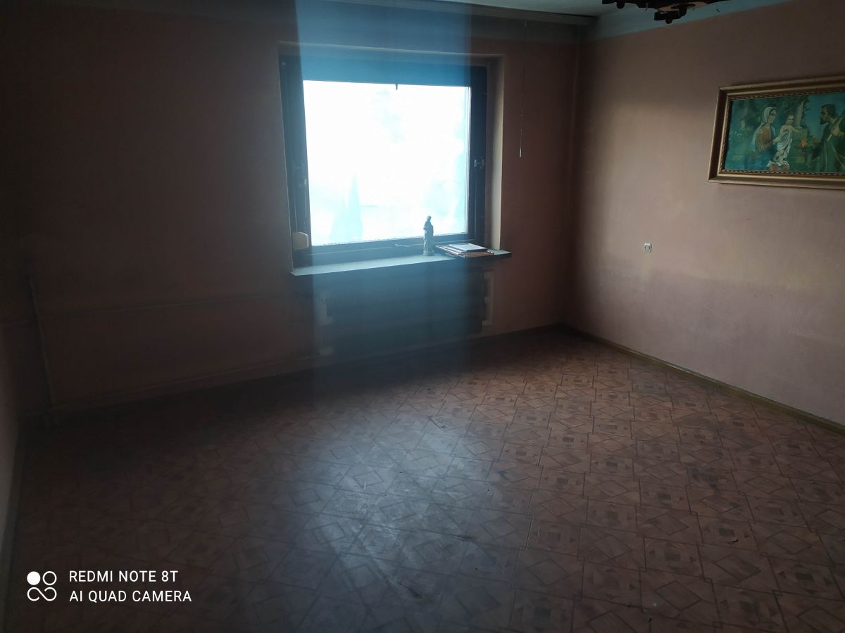

    Bardzo proszę o podpowiedź chciałbym ogrzać wodę do kranu i do kaloryferów z pieca widocznego na zdjęciu piec kaflowy w nim jest oryginalna Podkowa. Piec ani baniak na wodę nie były około 3 lata używane a woda była spuszczona. Znajduje się na parterze i ogrzewał wodę w jednym z baniaków w łazience na pierwszym piętrze. Kaloryfery co starego typu piec centralnego ogrzewania znajduje się w piwnicy. Czy mogę ogrzać wodę na pierwszym piętrze w łazience w baniaku ( Tak jest oryginalnie) ale do tego kaloryfery z 2 pokoi na parterze. Bo na piętrze mi aż tak nie zależy lub czy byłbym w stanie też na piętrze ale czy piętro "odciąć" zaworami i czy czasem nie potrzebuję większego baniaka na wodę.
    Oryginalnie centralny piec jest w piwnicy na parterze jest piec kaflowy z podkową na parterze znajdują się 2 pokoje i łazienka na pierwszym piętrze znajdują się 3 pokoje i łazienka. Wszędzie są kaloryfery plus na korytarzach.
    Chciałbym się pozbyć centralnego z piwnicy a zamienić to na podkowę z kuchni z kaflowego. Proszę o jakiekolwiek rady . Dziękuję z góry.
  • #24 19884581
    wodyn
    Posty: 245
    Pomógł: 16
    Ocena: 75
    Wątpię w możliwość ogrzewania z podkowy zamontowanej w trzonie kuchennym ze zdjęć . Typowe podkowy miały moc 1,5 kW , Były dostępne w sklepach Gminnych Spółdzielni (gotowe do montażu z króćcami 5/4 cala ). Do ogrzania wody w bojlerze wystarczało ,gdy pod kuchnią trzymano długo ogień , jak to kiedyś gospodynie miały w zwyczaju. Wtedy do ogrzania pomieszczenia kuchni wystarczał sam trzon kuchenny .Człon grzejnika żeliwnego może wypromieniować ( w duuuużym uproszczeniu ) 100 W energii . Grzejnik złożony z 10 członów może zatem oddać moc 1000 W czyli 1 kW. Jak policzymy ilość członów we wszystkich grzejnikach zamontowanych w domu , to będziemy znali ilość energii , którą trzeba będzie im dostarczyć , żeby ogrzać dom. Jeżeli w łazience wyliczymy 10 członów, to trzeba będzie im dostarczyć 1000 W żeby było ciepło. Razem z bojlerem może być za mało mocy.
    Ponadto proszę zwrócić uwagę ,że przy ogrzewaniu grawitacyjnym , grzejnik musi być zamontowany wyżej niż żródło ciepła. Sposób ułożenia rur też nie jest obojętny w ogrzewaniu grawitacyjnym , ale o tym można poczytać w sieci.
    Tylko raz widziałem działający grzejnik zasilany z takiego żródła, ale był zamontowany przez ścianę i w połowie wysokości pomieszczenia.
    Mam niedobre doświadczenia z grzaniem domu tylko w połowie wysokości. Rury pionów parteru mogą zamarznąć powyżej grzejników , bo nie jesteśmy w stanie stwierdzić do jakiej wysokości napełnione są piony , a powyżej grzejników woda nie cyrkuluje. Pozdrawiam.
