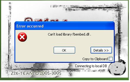

    Witam. Czy komuś udało się poprawnie uruchomić najnowszą instalkę od Z3X China Editor 5.4.2 na komputerze z XP Home Edition 32bit? Próbuję różnych wersji i co instalka to inny błąd. Na najnowszej nie uruchamia się, tzn program uruchamia się tylko na 1sek. Na innych wyskakuje błąd biblioteki.
