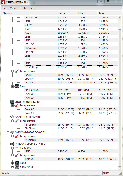

    Witam, posiadam zasilacz Tagan BZ 600W, lecz ostatnio zaczęły się z nim małe problemy. Zanim padła mi płyta główna, było wszystko okej, później leżał jakiś czas nieużywany i jak kupiłem nową, złożyłem wszystko do kupy. Okazuje się, że podczas obciążenia wydaje z siebie dziwne dźwięki, jakby buczenie. Czy może to być spowodowane? Dodam, że ze znajomym testowaliśmy go pod jego sprzętem czyli FX + R280x i również występował ten sam problem.

  • #5 14286929
    adamziomal
    Posty: 58
    A co temperatury mają do tego? W domu może być zimno, włączam komputer, odpalam test a i tak buczy a nie sądzę żeby w tak krótkim czasie zdążył się nie wiadomo jak nagrzać
    Dodatkowo zauważyłem że problemy występują w aplikacjach pełnoekranowych, na przykład obciążam procesor Prime95 ( zużycie 100% ) i jest cisza ale jak odpalam jakąś gierkę czy nawet test GPU w OCCT to zaczyna buczeć.

    A może inaczej ?
    Uruchom program OCCT -> PowerSupply:OCCT test i wklej uzyskane po teście wykresy. 5/10 minut testu.
    Daj także screen z programu HWMonitor podczas wykonywania testu.
    [ a potem sprecyzuj czy "buczy" wentylator czy "piszczy" cewka ]

    //edit: 6 minut testu power supply, w załączniku wyniki.
    HW:
    Tagan BZ 600W - Buczenie zasilacza przy obciążeniu po wymianie płyty głównej
    • 18-19.rar (821.34 KB) Musisz być zalogowany, aby pobrać ten załącznik.

    Ocena: 43
    Temperatura procesora jest zdecydowanie za wysoka, do wymiany pasta termo przewodząca(możliwe że z stąd te "buczenie").
    Ale z drugiej strony, HWmoniotr pokazuje bzdury ponieważ coś za niskie są temperatury dysku, na dodatek prędkość wentylatorów jest bardzo wysoka.
    ps: Czy OCCT również pokazuje 80stopni?
  • #10 14288276
    adamziomal
    Posty: 58
    Boże, chyba znów muszę rozebrać ten zasilacz i pokazać do cholery że to z niego buczy bo ja wiem że są wysokie temperatury ale procka wykręciłem sobie do oporu na boxie i jeszcze słabo dociska ale leje na niego. I tak w normalnej pracy go tak nie zagrzeje. A niska temperatura jest prawidłowa ponieważ w pomieszczeni było chłodno a że wiartaki pokazują błędne obroty bo program je błędnie zczytuje. W biosie są ustawione na silent bo musi być cisza, stąd też wysoka temperatura procesora.
    Także niech ktoś mi wytłumaczy dlaczego ten zasilacz buczy i to nie żadne inne wiatraki bo wspominałem w 1 poście że testowałem go pod innym komputerem FX + 270x 3GB i było to samo. A kolege wyżej prosiłbym o zachowanie swoich porad jednak dla siebie bo chwilowo to nie powiedziałeś mi nic nowego.
