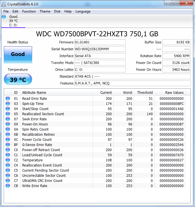

    AVG Web TuneUp nie chce się odinstalować, brak reakcji.
    Screen w załączniku.

    Nie potrzasaj dyskiem/komputerem podczas pracy.
    Reszta jest ok.
    Reszta jest ok.
    Dziękuję serdecznie za pomoc. A sprawa potrząsania komputerem mnie zainteresowała, czy mógłby Pan to rozwinąć? Chodzi bowiem o to (nie wiem, czy to odpowiednie miejsce, skoro odbiegam od myśli przewodniej tematu), że podczas przenoszenia laptopa, gwałtownych ruchów, etc. czasem mi się on wyłącza (spowodowane jest to niewykrywaniem baterii, gdy jest podłączony do zasilania, problem nie występuje, nie zdziwiłbym się, gdyby wynikało to z przypadkowym zalaniem laptopa piwem). Czy może być to w jakikolwiek sposób związane właśnie z tym problemem?
    #10 14289115
    Robert B
    Posty: 22594
    Pomógł: 2027
    Ocena: 1412
    Czujnik nadmiernych wstrząsów podczas pracy dysku (atrybut BF) zarejestrował ich aż 9542.
    Mogą powodować uszkodzenia powierzchni talerzy przy uderzeniach w nią głowicy dysku.
    Dysk to bardzo precyzyjne urządzenie i w czasie jego pracy komputer nie może doznawać wstrząsów. Może skończyć się to utratą danych i wymianą dysku.
