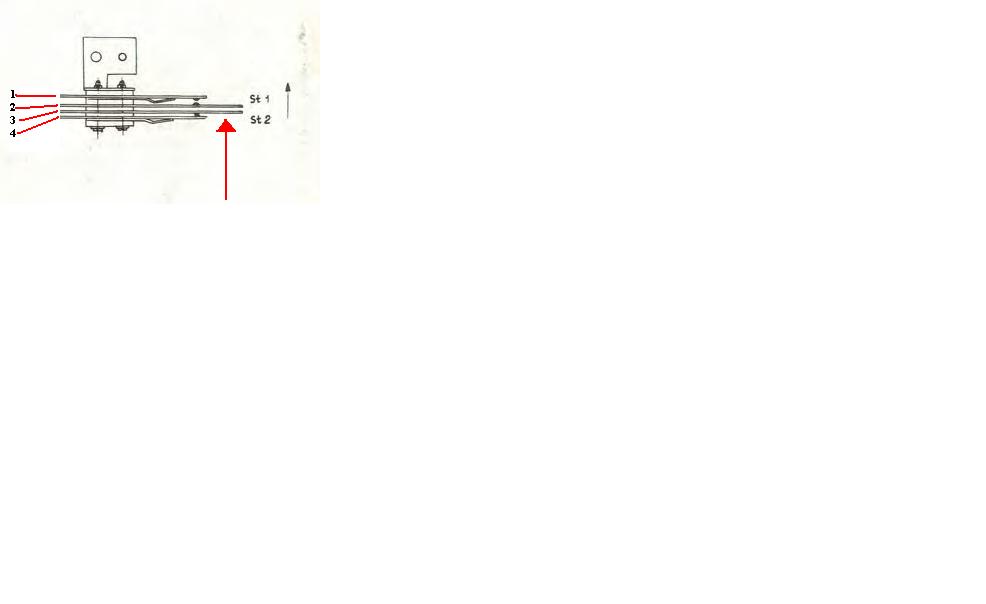

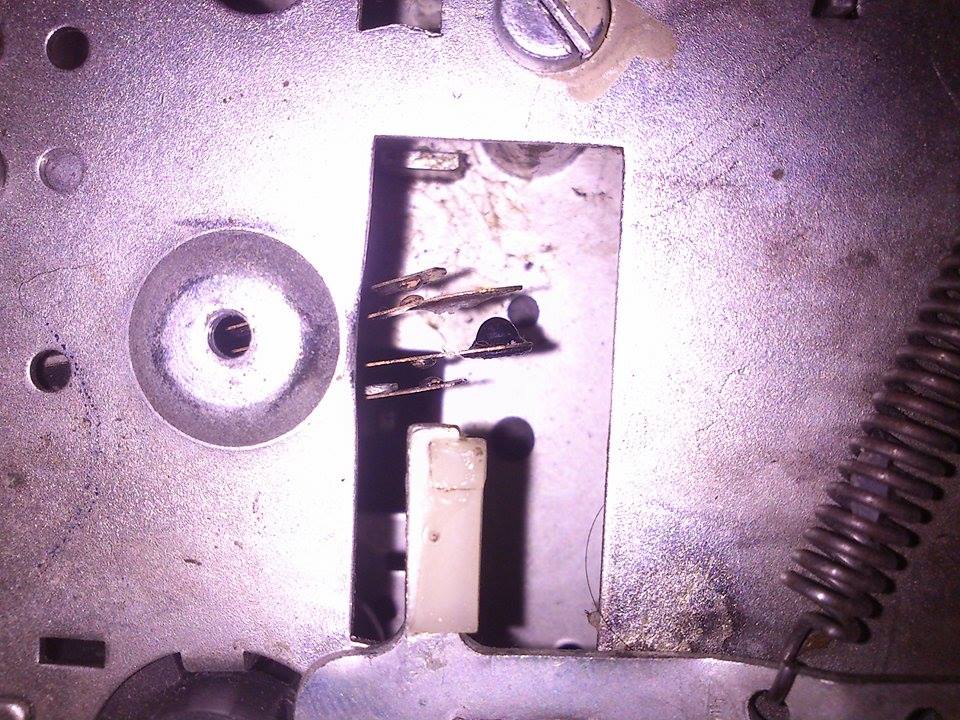

    Witam, magnetofon niestety nie gra. Zauważyłem że element przesuwający blaszki jest w dziwnym położeniu. Załączam zdjęcie aby było wiadomo o co chodzi (nie wiem dokładnie jak nazywa się owy przełącznik).
    Chodzi mi o to żeby element zwierający blaszki był w dobrym położeniu.
    Unitra ZK-147 - Położenie elementu zwierającego blaszki
    Proszę określić zakres oczekiwanej pomocy. Jak na razie, to Kolega jedynie informuje, że nie wie jak się nazywa "owy przełącznik".
    GM

    Widać na zdjęciu, że element zwierający blaszki przeskoczył 4–tą blaszkę. Popraw ten stycznik (4 blaszki) tak aby były nad elementem zwierającym i sprawdź, czy przy okazji nie zrobiło zwarć (bezpieczniki, spalone elementy)

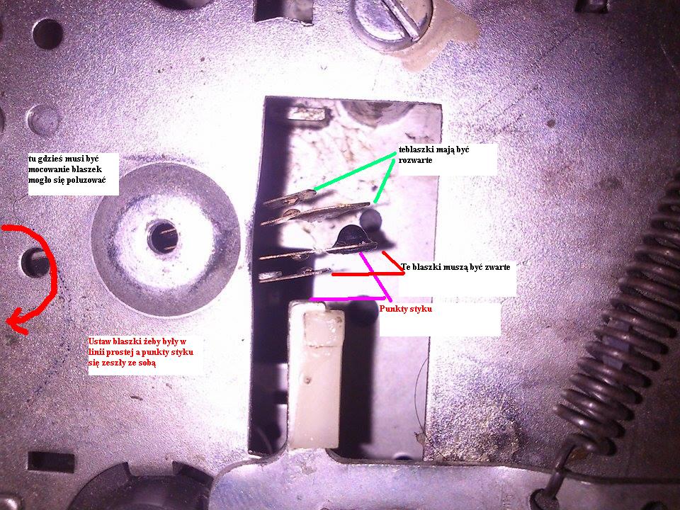

    Nie mogę dać 4 blaszek nad stycznik ponieważ ta ostatnia jest za krótka i wyskakuje kiedy tylko stycznik popchnie ją do góry.

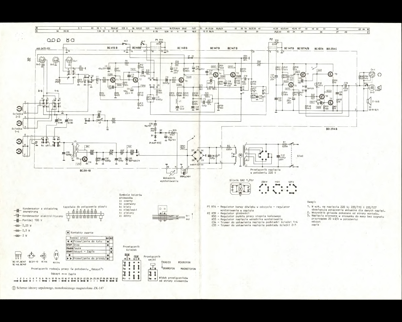

    Znalazłem jeszcze coś takiego na schemacie ideowym...

    Na poniższym zdjęciu widać że czwarta blaszka jest krótsza i wyskakuje za każdym razem kiedy zmieni się tryb odtwarzania z PLAY na przewijanie (zdjęcie pokazuje pozycję PLAY)

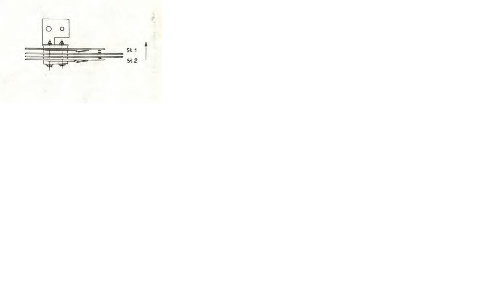

    Wstaw jeszcze środkową część schematu, gdzie są narysowane te blaszki. Wydaje mi się, że masz je porozginane i nie spełniają swojej funkcji. Numerując od góry te blaszki: 1, 2, 3, 4 to gdy mechanizm zwierający jest na dole to blaszki 1 i 2 powinny być rozwarte a 3 i 4 zwarte, gdy mechanizm idzie do góry to pcha blaszkę 3 tym samym rozwierając ją z 4 a zwierając ze sobą 1 i 2. Blaszki 1, 2 to jeden styk a 3, 4 to drugi styk.

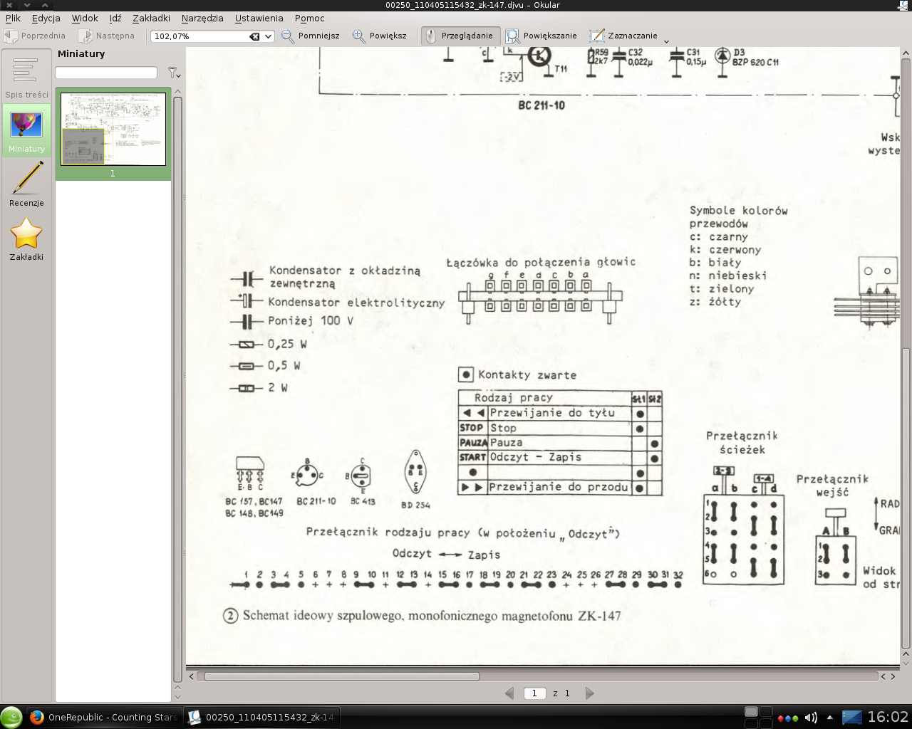

    Oto schemat. Unitra ZK-147 - Położenie elementu zwierającego blaszki

    Wrzuć to w jpg. Ok. mam już. Tak jak mówiłem st1 masz mieć tylko zwarte przy przewijaniu, stopie i "o" a ST2 mają być zwarte przy odczycie, zapisie i pauzie. Poprostuj te blaszki, tak to ma wyglądać gdy mechanizm jest na dole

    czyli element zwierajacy ma być po środku tak?
  • #8 14291410
    gerdowski
    Posty: 666
    Pomógł: 53
    Ocena: 171
    Nie, ma pchać 3 blaszkę

    czyli tak jak na pierwszym moim zdjęciu?
    Chyba już wiem w czym problem mianowicie ten plastikowy element powinien dolną blaszkę pomijać a nie ja odginac. Jest odwrotnie przymocowany i to na.. Super glue.. Da się coś z tym zrobić?
  • #10 14291511
    gerdowski
    Posty: 666
    Pomógł: 53
    Ocena: 171
    Tak ale blaszki musisz poustawiać najlepiej przekręć cały stycznik o ~15 stopni musiał sie poluzować
    oderwij i przyklej poprawnie
  • #11 14291682
    kernelpanic
    Posty: 410
    Pomógł: 3
    Ocena: 31
    Oderwałem i założyłem poprawnie. Stycznik obrócilem. Blaszki dogiąlem i są ok. Jednak magnetofon dalej milczy. Gdzie szukać bezpieczników o których wspominałeś? Bo te dwa od spodu magnetofonu są ok.

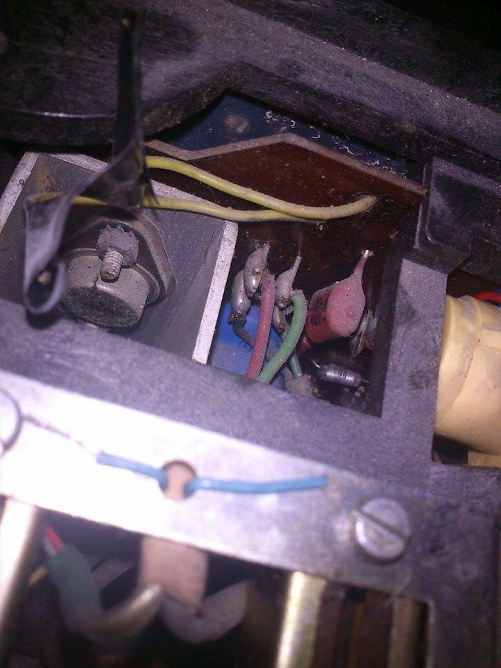

    Przy okazji zauważyłem dwa żółte kable które są od czegoś odcięte, znajdują się po lewej od potencjometrów w narożniku. Od czego są?
  • #18 14294494
    gerdowski
    Posty: 666
    Pomógł: 53
    Ocena: 171
    Miernikiem zmierz czy ma jakąś rezystancje. Daj zdjęcia całej płytki, bo ciężko z tego coś wywnioskować. Tam powinna być żarówka od podświetlenia wskaźnika. Sprawdź czy kable się nie zwarły.

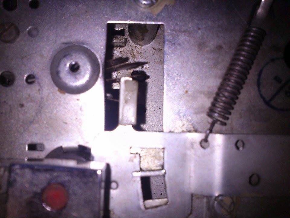

    Nie chce mi się rozbierać mojej 140 ale kolego marian1981.02 powiedz do czego służy ten biały popychacz na dźwigni współpracującej z przyciskiem zapisu (blokującej go) Nie mogę dodać obrazka
    zaraz, zaraz
    • Unitra ZK-147 - Położenie elementu zwierającego blaszki unitra_tesla_zk_147.jpg (33.9 KB) Musisz być zalogowany, aby pobrać ten załącznik.

    Oto zdjęcia. Mogą być?
    • Unitra ZK-147 - Położenie elementu zwierającego blaszki 10904868_1004169892933138_1109827307_n.jpg (110.34 KB) Musisz być zalogowany, aby pobrać ten załącznik.
    • Unitra ZK-147 - Położenie elementu zwierającego blaszki 10904351_1004169052933222_1196463788_n.jpg (71.09 KB) Musisz być zalogowany, aby pobrać ten załącznik.
    • Unitra ZK-147 - Położenie elementu zwierającego blaszki 001.jpg (85.5 KB) Musisz być zalogowany, aby pobrać ten załącznik.

    Od spodu będzie przysłaniać blacha widoczna pod blaszkami.
    One tam fabrycznie są, bo nawet na głupim YT widać je (gość chwali się otwartym ZK147) Poza tym wczoraj je wyjmowałem w ogóle. Na bank są na swoim miejscu bo co innego miałoby je popychać i jaką funkcję spełniałby biały popychacz podpięty do dźwigni funkcyjnej? ;)
    Ale my chcemy zobaczyć od spodu oryginalne miejsce gdzie te styki mają być.
    Szczerze to nie wiem. Moim skromnym zdaniem do niczego. W ZK120/140 oraz M1417S tego plastiku brak. Nie ma ich tam być. Nie pisz głupot na jakim filmiku ty je widziałeś.

    Ale w 147 jest widać w innych egzemplarzach. Zaraz pokażę magnetofon od spodu...

    Proszę bardzo
    • Unitra ZK-147 - Położenie elementu zwierającego blaszki 10912970_1004178886265572_874382694_n.jpg (82.64 KB) Musisz być zalogowany, aby pobrać ten załącznik.
