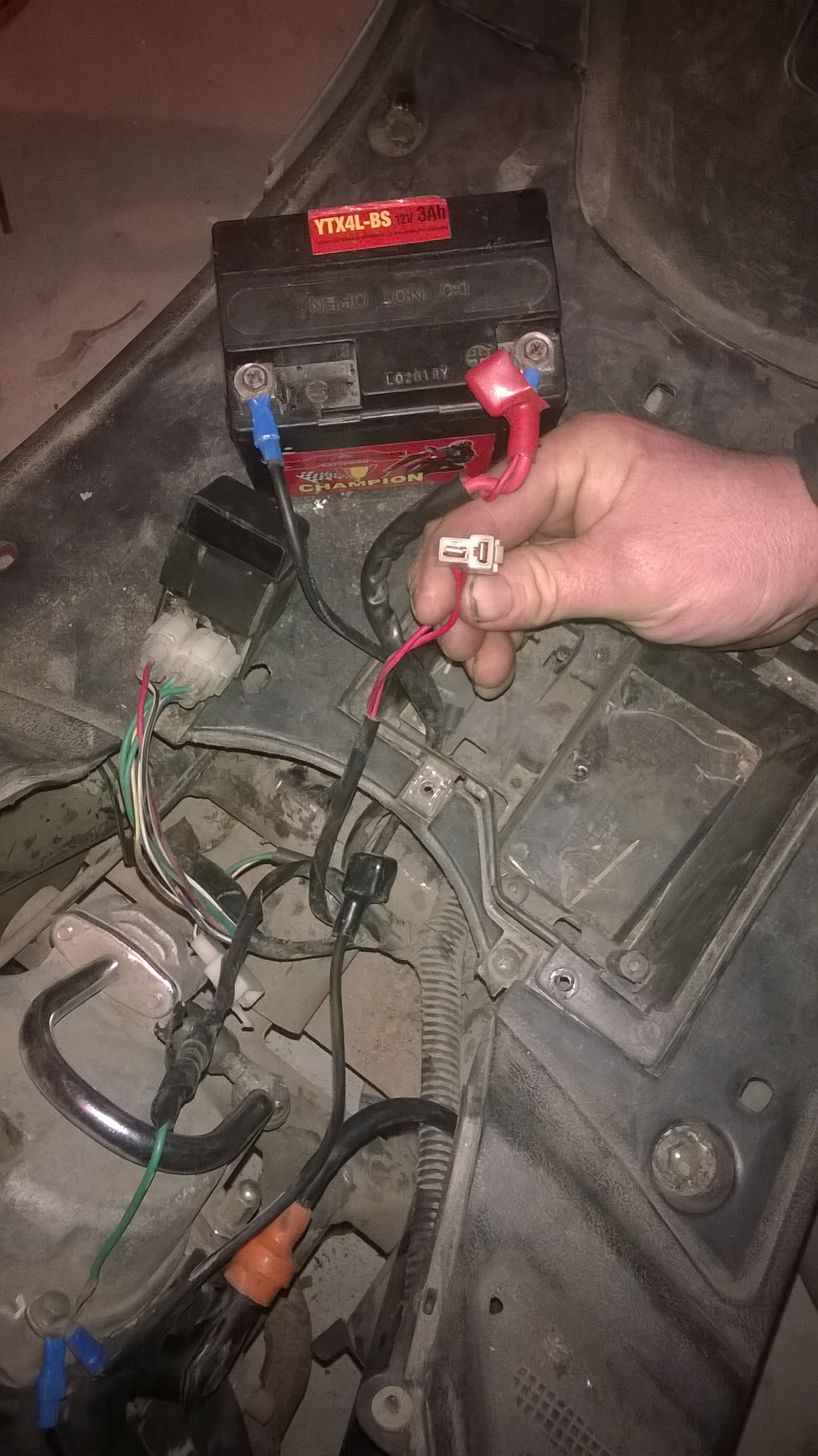

    Odpięła i zgubiła mi się taka czarna kostka i nie wiem jak to się nazywa.Proszę o pomoc!
    Ten biały wtyk był zakończony podłużną czarną kostką, tak twierdzi mój mąż.

    Przedstawiona na zdjęciu kostka to złącze bezpiecznika. Kojarzę sobie że w niektórych chinolach właśnie na taką kostkę jest podłączony bezpiecznik w obudowie, ale do końca nie mogę sobie przypomnieć jak to dokładnie wygląda i jak się w nim wymienia bezpiecznik (wkładkę). Nawet google nie wie o co chodzi, pokazuje wyłącznie zdjęcia bezpieczników szklanych które są montowane na przewodzie i zamykane mleczną obudową.
    Wiolcia123 napisał:
    ten biały wtyk był zakończony podłużną czarną kostką tak twierdzi mój mąż
    No zgadza się...
    Widzę że jednak będzie problem z taką obudową bezpiecznika. Zapytaj w serwisie chinaRometa co z dostępnością takiej części. Jeśli będzie problem, to zażycz sobie przeróbki - montażu obudowy bezpiecznika płytkowego (takiego na przewodzie). Jeśli będą mieć problem z polutowaniem dwóch przewodów, to poproś jakiegoś znajomego elektryka lub elektronika.
