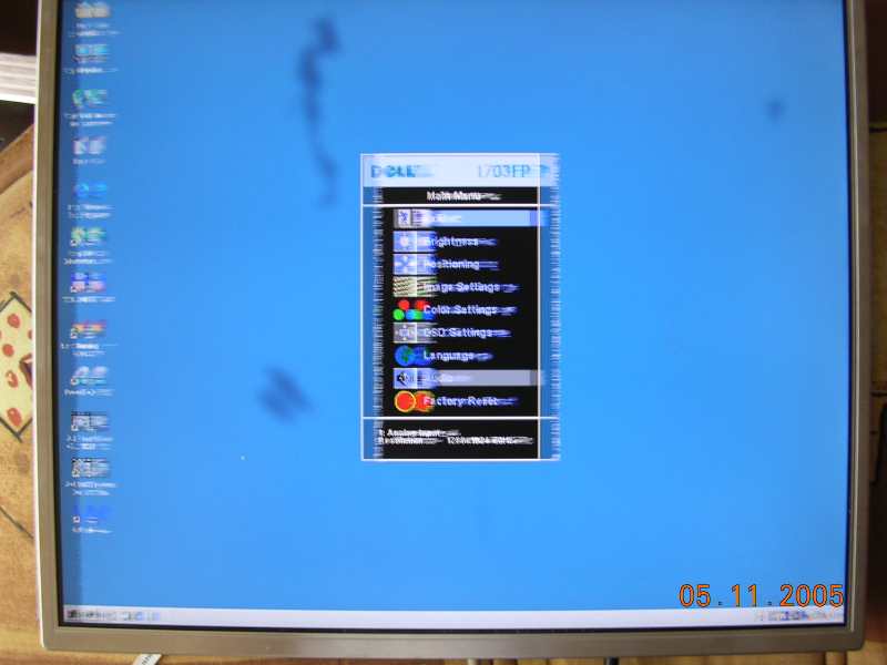

LCD Dell 1703 FP - jak naprawić strzępiący się obraz?
sp7vtq 11 Maj 2005 15:23 2087 8
Problem strzępiącego się obrazu w monitorze LCD Dell 1703 FP występuje niezależnie od zmiany rozdzielczości oraz pojawia się nawet na ekranie menu monitora bez podłączonego sygnału z komputera. Możliwe przyczyny to uszkodzenia związane z zasilaczem, zwłaszcza zła filtracja, zimne luty na płytce, a także uloty na masę z transformatora wysokiego napięcia (WN) na inwerterze, co może powodować zmiany jasności podświetlenia. Wskazano również na konieczność sprawdzenia i ewentualnej wymiany przewodu sygnałowego RGB, gdyż uszkodzenia mas w torach sygnałowych mogą powodować takie objawy. W jednym przypadku pomogła wymiana procesora GM5120 (I304) odpowiedzialnego za sterowanie monitorem. Pomimo prób, problem nie został rozwiązany przez autora dyskusji.
