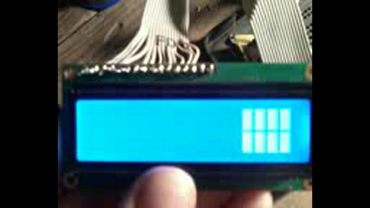

    Tak jak w temacie mam problem z działaniem termostatu na atmega8.
    Wszystko zaczęło się kiedy chciałem zmienić przewody prowadzące do wyświetlacza oraz do przycisków. Kiedy przelutowałem przewody od monitora wszystko działało ok , dopiero gdy zmieniłem kable od przycisków zaczęło się coś dziać, wyświetlacz pokazuje pulsujące napisy "ustawienia" i po prawej stronie podświetla się tylko 8 pól . Wszystko pokazane jest na tym filmie :
    Wykonany przeze mnie regulator to projekt z gazety Elektronika 2000 , zrobiłem go na płytce uniwersalnej i wszystkie połączenia są prawidłowo, tutaj link :
    http://www.cyfronika.com.pl/kityavt2012/avt3025.pdf
    Bardzo proszę o pomoc i sugestie, z góry dziękuję.

    Posiadasz programator do atmegi, czy kupowałeś zaprogramowany?

    Sprawdź połączenia od procesora do wyświetlacza najlepiej miernikiem pod kątem zwarć oraz przerw. Nie łącz czterech środkowych przewodów do masy - po prostu odłącz ich od wyświetlacza (linie D0-D3), nie są potrzebne. Przewody do przycisków nie powinny mieć wpływu na działanie wyświetlacza.

    seba05011995
    Posty: 13
    Programator programowałem sam, ale wcześniej wszystko działało.
    A co z tymi 8 polami , bo z tego co wiem to nawet bez programatora powinien świecić tylko dolny rządek pól ?
    Faktycznie to przyciski były wszystkiemu winne, ale pola nie zniknęły :(
