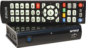

    Witam was potrzebuję softu/programu lub aktualizacji do tego dekodera DVB-t ,jak można by było prosić o instrukcję krok po kroku,bo szukałem na stronie producenta i tu na forum, brałem,ściągałem, nagrywałem na pendrive i nic,pokazał się napis brak oprogramowania

    Bo z nim jest tak że podłączam go do sieci 1,2,3,......wyłączam i tak na zmianę nieraz się włączy ale jak go wyłączę np pilotek czy guzikiem znowu nie działa (ale ogólnie dioda się pali),próbowałem też ustawienia fabryczne i nic. telewizor go nie wykrywa a wejścia/kable są sprawne na pewno

    Nowa pamiec spi z softem ,jak bedzie wgrane oprogramowanie do starej to znowu bardzo szybko sie "wysypie"

    wymiana pamięci SPI pomogła teraz dekoder chodzi jak nowy.
