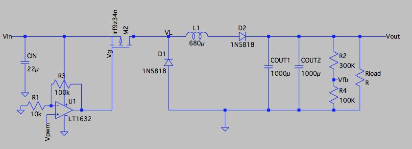

    Chciałbym zrealizować układ zasilacza regulowanego, sterowanego za pomocą mikrokontrolera (jak na schemacie).
    Napięcie na wyjściu będzie ustalane programowo ze skokiem 1V od 0 do 12 V.
    Z wyjścia Vfb będzie sczytywane przez układ sterujący, a odpowiedni sygnał z mikrokontrolera będzie z kolei podawany na wejście Vpwm.
    Jakie zabezpieczenie przeciwzwarciowe do zasilacza regulowanego 0-12V z mikrokontrolerem?
    Jako źródło zasilania chciałem wykorzystać starą ładowarkę od laptopa.
    Chciałbym upewnić się, że układ nie spali mi się przy przypadkowym zwarciu. Czy powinienem pomyśleć o dołożeniu jakiegoś zabezpieczenia? A jeśli tak to jakiego, żeby to miało ręce i nogi...
    Z góry dzięki za pochylenie się nad problemem.

    Czy dołożenie bezpiecznika polimerowego (prąd przełączany 2A, znamionowy 1,2A, napięcie mx 16V) szeregowo na wyjściu zasilacza poprawi bezpieczeństwo tego układu podczas zwarcia? Czy powinien być raczej w innym miejscu?

    Zapodaj cały schemat i opis.
    Uważam że bezpiecznik polimerowy cechuje się zbyt dużą bezwładnością cieplną aby skutecznie zabezpieczyć zasilacz impulsowy.

    ... nie napisałem, że jestem autorem tego rozwiązania.
    To świetnie, nie będziesz miał nic przeciwko krytyce.
    Jak widzę coś takiego to nie wiadomo czy sie śmiać czy płakać, autor uzył szybkiego precyzyjnego wzmacniacza rail-to-rail o szerokim zakresie napieć zasilania do sterowania bramki MOSFET'a, wzmacniacz tym w zastosowaniu będzie niestabilny, za te wszystkie analogowe zalety z których ani jedna nie zostanie wykożystana, trzeba zabulić trzy dychy (farnell) poto, żeby uzyskać niepewną pracę i gorszą szybkość niż zwykły sterownik MOSFET'a a kilka złotych, można tą samą funkcje zrealizować na tranzystorach za 30gr.
    Dioda D2 jedyne co wnosi w tym układzie to to że ubędzie ci jedna dioda z szuflady i nieco wzrosną straty mocy.
    Zeby coś takiego zrobić trzeba nie mieć pojęcia o elektronice, ani o uzyciu google'a, a przecież w sieci jest mnóstwo poprawnych schematów buck'a z driverem MOSFET'a
    Warto przemyśleć jakiego procesora do tego chcesz użyć, mały i powolny ośmiobitowiec moze dać kiepski efekt (piszę dlatego bo często ludzie chcą robić coś takiego na atmegach), tu liczy sie praca w czasie rzeczywistym i warto by policzyć ile potrwa zanim procesor zmierzy napiecie wyliczy sygnał błędu i nastawi PWM. Nie wystarczy zrobić to raz, żeby napiecie wyjściowe było stabilizowane regulator musi dostosowywać PWM przy każdej zmianie obciążęnia.
    Zabezpieczenie jest niezbędne pytanie czy chcesz proste zabezpieczenie które ochroni tylko sam zasilacz, czy regulowane ograniczenie prądu które poprawnie ustawione będzie chronić też podłaczony układ - jeśli był by w nim błąd, powodujący przeciążenie.

    Gdybym chciał zabezpieczyć sam układ, to jak można by zrealizować takie regulowane ograniczenie prądu?
