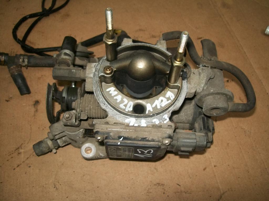

    spróbuje go przeczyscic prędzej jednak sprawdze palec i kopółke i świece czy cos sie nie poluzowalo nie przepaliło. yamakashi a mógłbys zrobić fotke ? bardzo by mi pomogła. ja mam silnik 1.3 72 km 16v
    to jest na obrazku to czarne?
    https://obrazki.elektroda.pl/1177076200_1420727931.jpg
    na cztery śrubki tak z tą wtyczką? ten środek break cleaner dostane może w sklepie?

    Jesli masz jednopunkt jak na zdjęciu to masz 55 km:) w tej małej dziurce masz wlaśnie przepływomierz, po przebiegu poprostu zachodzi olejem czy cos i błędnie odczytuje ilość powietrza. Odkrecasz to właśnie z tyłu na 4 szt torx i ostrożnie wyciągasz. Kup sobie zwykly odtłuszczacz/zmywacz do hamulców i psiknij, tylko nie czyść tego pędzlem :) bo urwiesz:D

    ja mam 1.3 16V 72KM to jest też na wtrysku . Bo są z 1.3 o mocy 54 , 60 i 72 km. U mnie jest ten element czarny czyli przepływomierz i wtrysk też posiada. Posiadam taki środek do czyszcenia wtrysków specjalny. Napewno bedzie tez do tego. Dzieki jak będe miał czas to to zrobię . Najpierw jednak sprawdze przewody świece kopółkę i palec.
