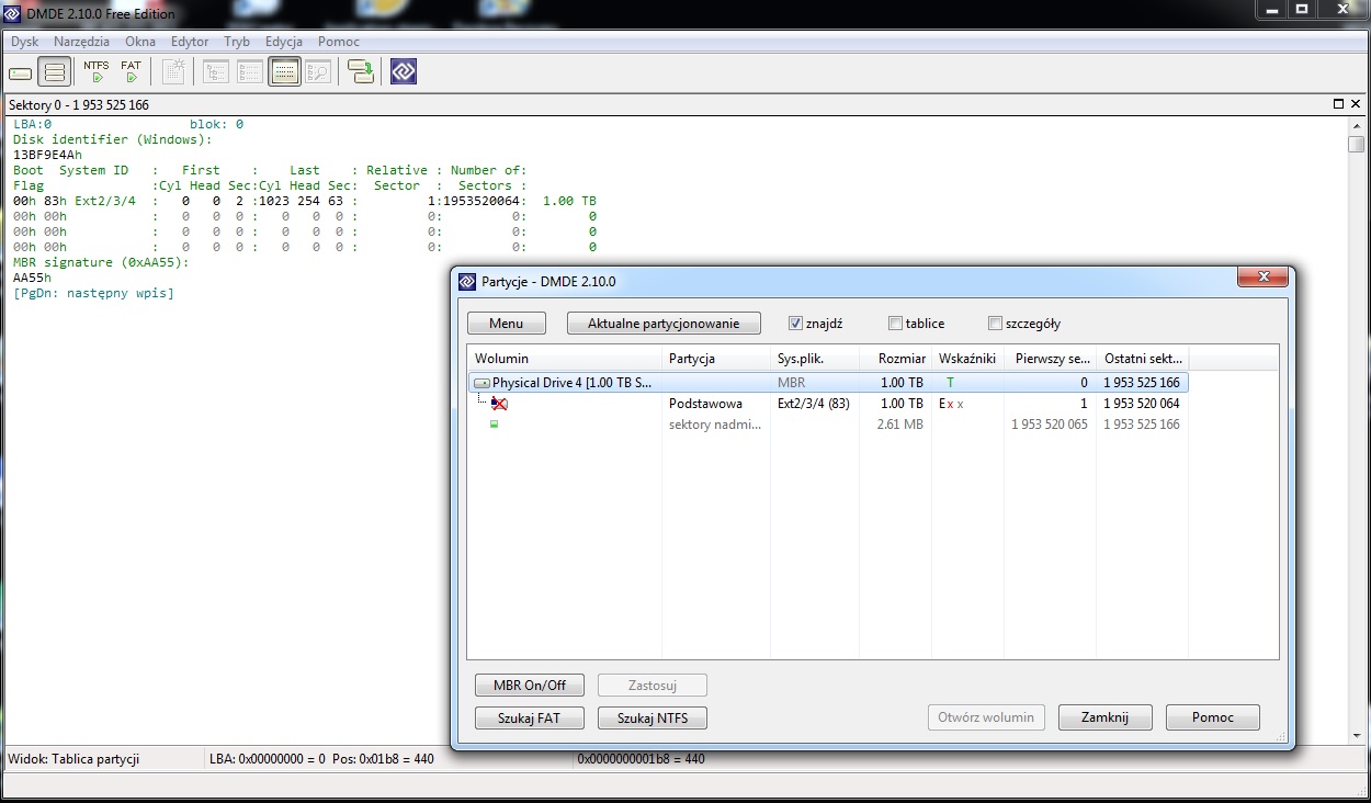

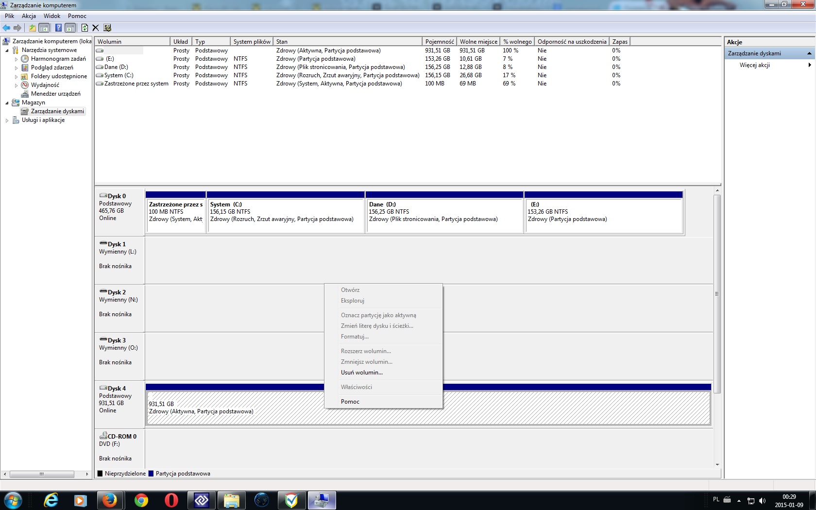

    Witam. Mam problem mój komputer po podłączaniu dysku go nie widzi. Aczkolwiek podłączając go pod USB komputer znajduje urządzeni bo informuje ze podłączono usb ale jak dysk nie jest widoczny. Ściągałem wersje DEMO Seagate File Recovery for Windows po przeskanowaniu sa widoczne foldery. Co się mogło stać? Idzie to naprawić bo potrzebne byłyby mi zdjęcia z tego dysku oraz pliki.
    Jak wejdę w zarządzanie dyskami to jest widoczny.
  • #2 14304175
    mati211p
    Posty: 16921
    Pomógł: 2584
    Ocena: 1132
    Pokaż screen z zarządzania dyskami, z DMDE z widoku okna partycje oraz SMART dysku.

    Prawdopodobnie uszkodzony system plików. Sprawdź SMART dysku. Jeżeli SMART jest ok to próbuj w DMDE wstawić partycje. Jeżeli się nie da wstawić partycji to odzysk danych.

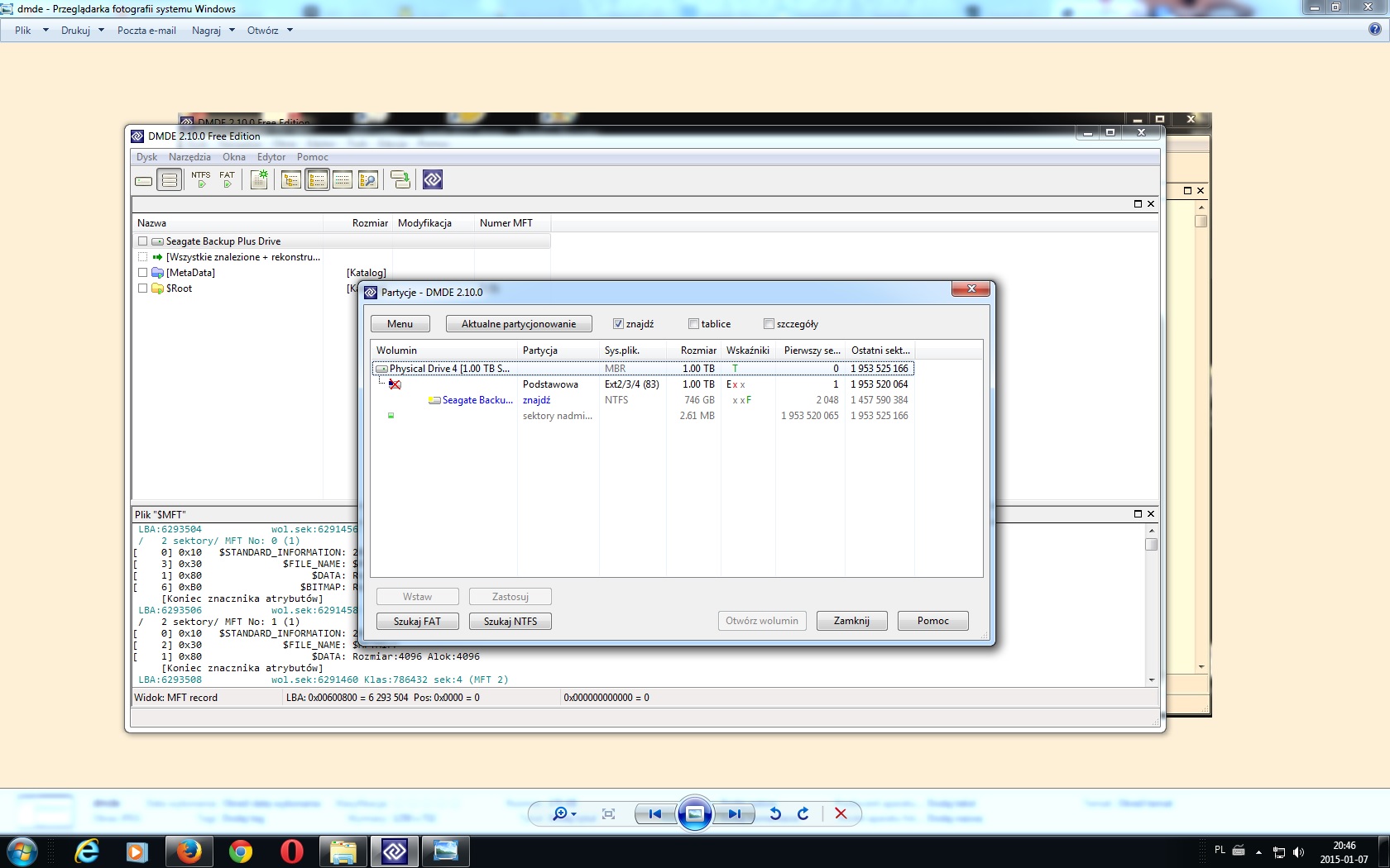

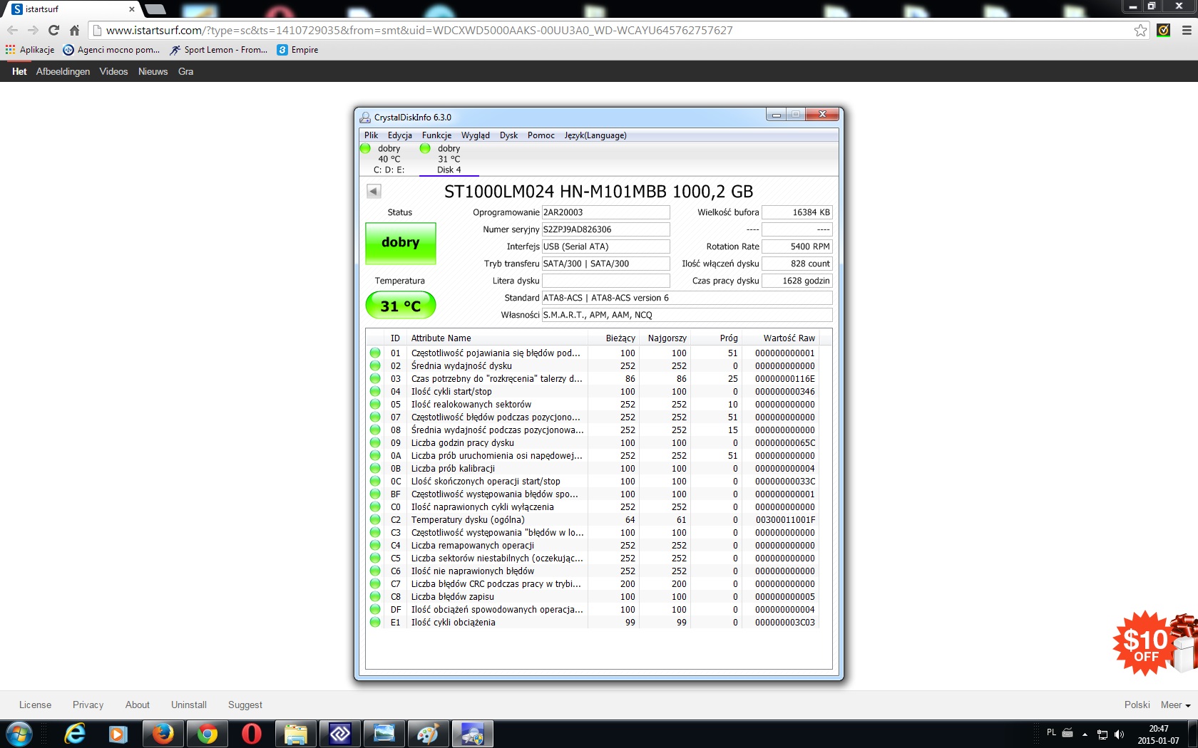

    Brakujące załączniki....
    • SRD0SP0 - Komputer wykrywa dysk, ale nie widzi plików. Jak odzyskać dane? dmdev2.jpg (309.86 KB) Musisz być zalogowany, aby pobrać ten załącznik.
    • SRD0SP0 - Komputer wykrywa dysk, ale nie widzi plików. Jak odzyskać dane? arzadanie_dyskami.jpg (275.34 KB) Musisz być zalogowany, aby pobrać ten załącznik.
    • SRD0SP0 - Komputer wykrywa dysk, ale nie widzi plików. Jak odzyskać dane? dmde.jpg (175.07 KB) Musisz być zalogowany, aby pobrać ten załącznik.
    • SRD0SP0 - Komputer wykrywa dysk, ale nie widzi plików. Jak odzyskać dane? smart.jpg (373.96 KB) Musisz być zalogowany, aby pobrać ten załącznik.

    SMART ok. Odzyskuj dane. Partycja backup nie ma bootsektora ani kopi bootsektora.

    Sprawdź partycję Seagate backup w DMDE. Po odzyskaniu danych wystarczy utworzyć nową partycję. Kontroluj też SMART(głównie atrybuty 01, 0B oraz C8).

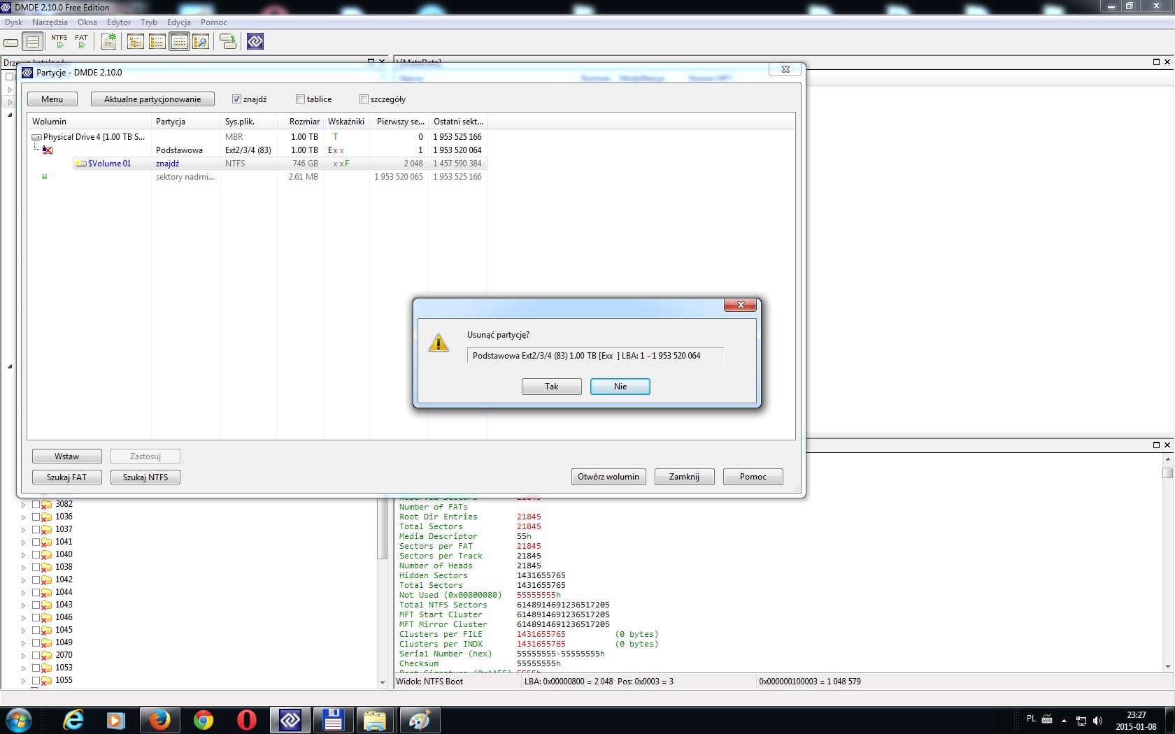

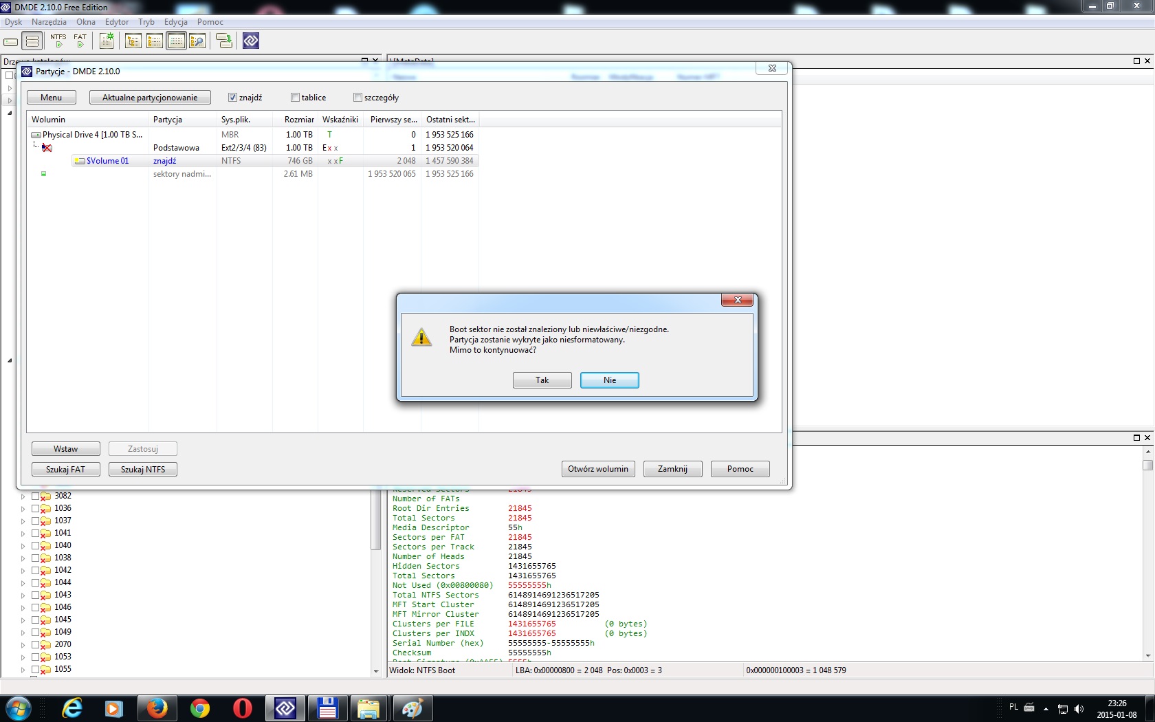

    Dziękuję dane odzyskane. Ale jak utworzyć partycje. Może uda się ją jakoś utworzyć aby reszta pozostała czy to raczej wykluczone? Znalazłem w programie DMDE coś do partycji ale nie wiem czy dobrze poniższe załączniki to pokazują. Czy ja to dobrze robię?
    • SRD0SP0 - Komputer wykrywa dysk, ale nie widzi plików. Jak odzyskać dane? partycja4.jpg (276.99 KB) Musisz być zalogowany, aby pobrać ten załącznik.
    • SRD0SP0 - Komputer wykrywa dysk, ale nie widzi plików. Jak odzyskać dane? partycja.jpg (256.41 KB) Musisz być zalogowany, aby pobrać ten załącznik.
    • SRD0SP0 - Komputer wykrywa dysk, ale nie widzi plików. Jak odzyskać dane? partycja3.jpg (283.21 KB) Musisz być zalogowany, aby pobrać ten załącznik.
    • SRD0SP0 - Komputer wykrywa dysk, ale nie widzi plików. Jak odzyskać dane? partycja2.jpg (281.59 KB) Musisz być zalogowany, aby pobrać ten załącznik.
  • #9 14308990
    mati211p
    Posty: 16921
    Pomógł: 2584
    Ocena: 1132
    Przecież partycję możesz utworzyć normalnie spod zarządzania dyskami.

    Wchodząc w zarządzanie dyskami mam coś takiego jak w załączniku.
    • SRD0SP0 - Komputer wykrywa dysk, ale nie widzi plików. Jak odzyskać dane? dysk.jpg (334.15 KB) Musisz być zalogowany, aby pobrać ten załącznik.
  • #13 14309276
    mati211p
    Posty: 16921
    Pomógł: 2584
    Ocena: 1132
    Wybierasz usuń wolumin, a potem z nieprzydzielonego miejsca tworzysz nowy.
