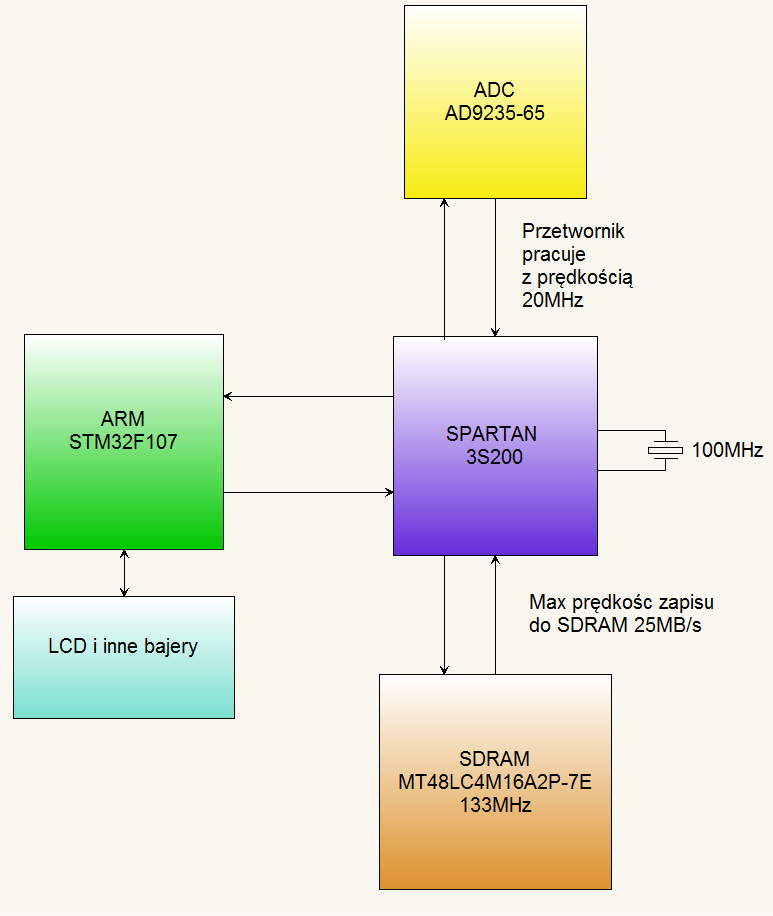

    Tak, chodzi o zwiększenie częstotliwości generatora taktującego FPGA.
    Jednak już widzę że to nie jest potrzebne.
    Poniżej zamieszczam blokowy schemat urządzenia
    FPGA/spartan3s200 - Przyśpieszenie pracy FPGA - kontroler SDRAM
    Celem jest zwiększenie przetwarzania ADC z 20MHz na 50MHz
    Procek ARM nie jest w stanie na bierząco współpracować z przetwornikiem ADC dlatego też zastosowano FPGA i pamięć SDRAM.
    Można było wybrać lepszego spartana z obsługą SDRAM - cóż nic już z tym nie zrobimy. Zmiana generatora taktującego ze 100MHz na 200MHz skutkuje tym że od strony ARM'a program zatrzymuje się w miejscu oczekiwania na dane z FPGA.
    FPGA pewnie czeka na SDRAM który niestety pracuje z max 133MHz.
    Inne problemy z optyamizacją i parametrami ograniczeń czasowych też są zapewne możliwe.
    PARAMETRY SDRAM
    http://www.micron.com/parts/dram/sdram/mt48lc4m16a2b4-7e
    Obsługa SDRAM jest w 100% oparta na projekcie:
    http://hamsterworks.co.nz/mediawiki/index.php/Simple_SDRAM_Controller
    Kazdy zapis/transakcja do SDRAM to 16cykli w czasie których zapisywane są 4bajty. Przy 100MHz daje to prędkosć zapisu 25MB/s.
    Ja muszę zrobić to tak aby ta prędkość wynosiła 50MB/s lub więcej.
  • #8 14325115
    TWl
    Posty: 337
    Pomógł: 42
    Ocena: 133
    Po prostu masz koszmarnie kiepski kontroler SDRAM... Zastosuj jakiś z FIFO, albo dopisz do obecnego kontrolera tryb burst przy zapisie. Wówczas zamiast jednego zapisu na 16 cykli uzyskasz np. 4 zapisy na 19, co wystarczy do zapisania danych z ADC.
    Taktowanie tego FPGA na 200 MHz to raczej ciężka sprawa.
    Pozdr,
    TW

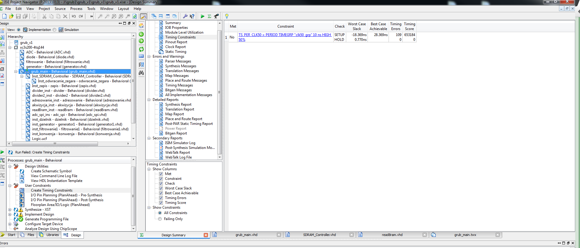

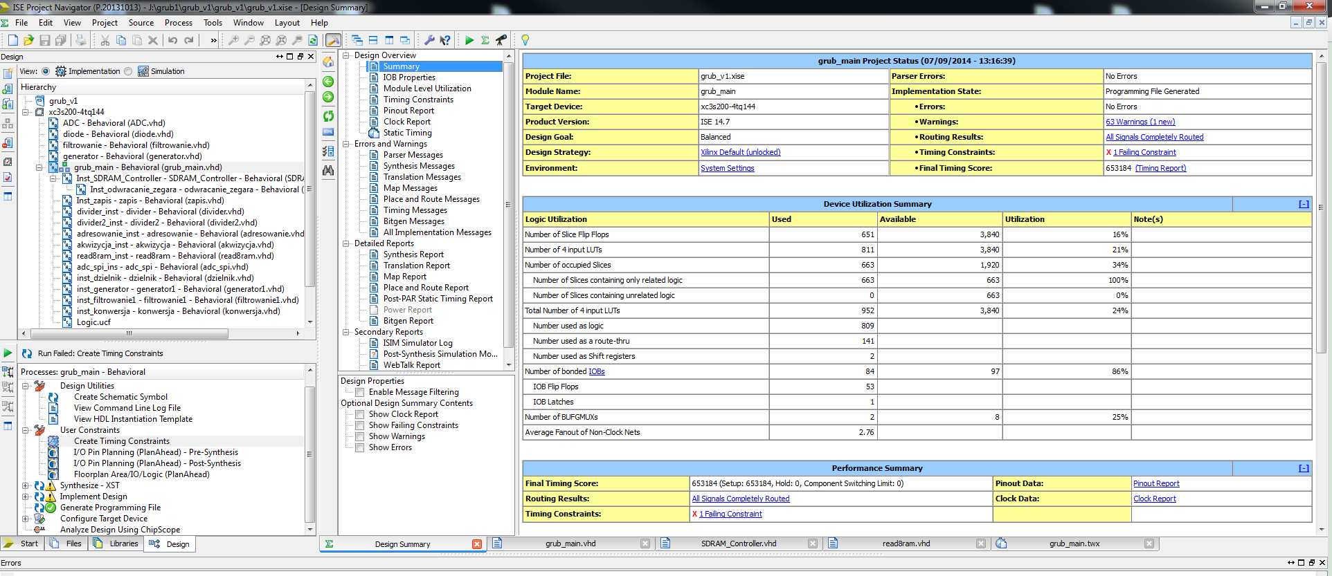

    Chyba że nie wiem czegoś związanego z ustawieniami USER CONSTRAINTS zawierającymi TIMING CONSTRAINTS, a jak na dziś to niewiele wiem.
    Tak wygląda moje Design Summary

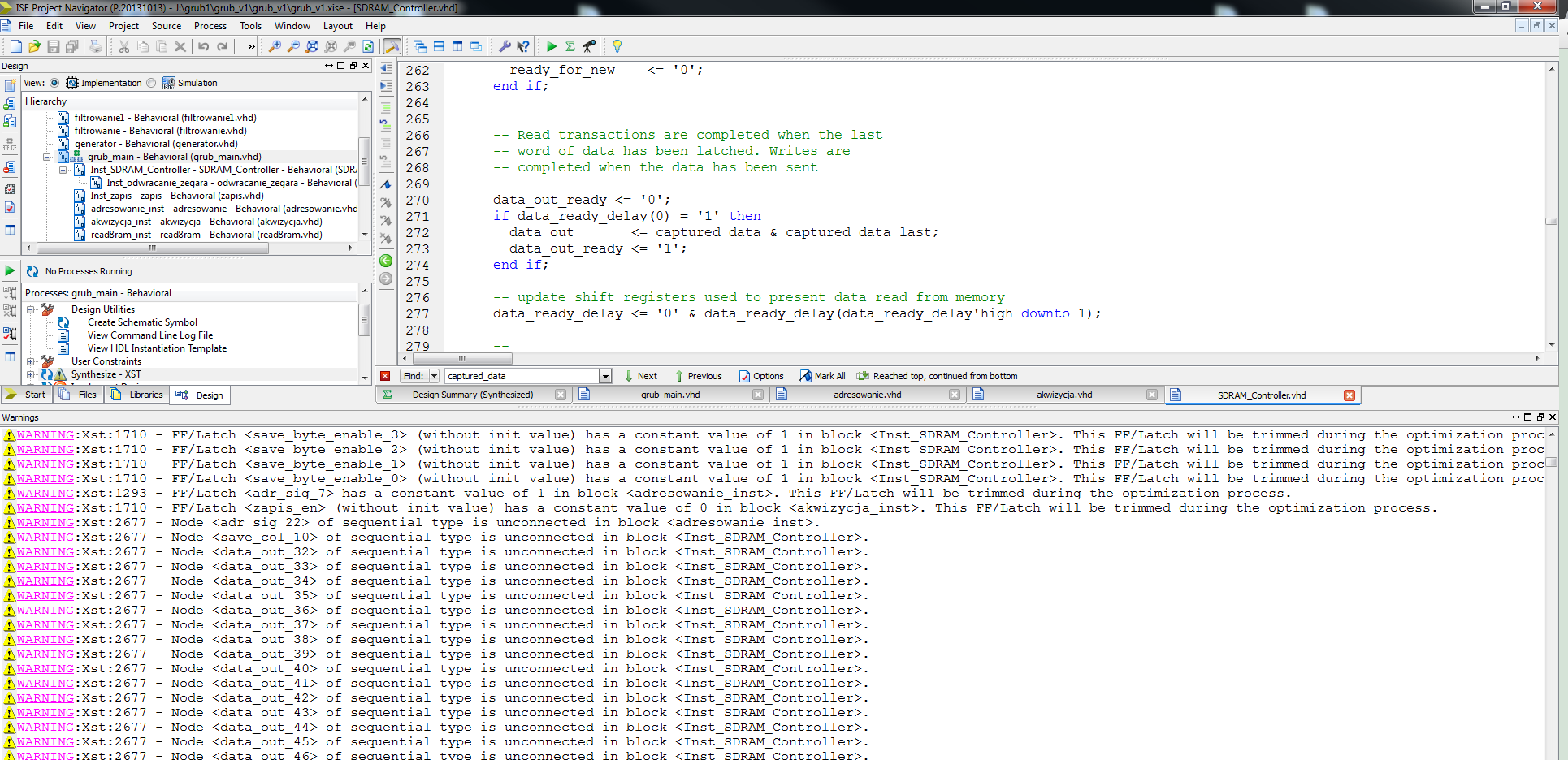

    Dostosowałem kod według tego co podał TWI,
    Przeszło Syntezę, Implementację i wygenerowało plik .bit do zaprogramowania.
    Niestety programowanie kończy się niepowodzeniem.
    Poprzednia wersja bez wprowadzonych zmian programuje się poprawnie.
    Z racji poszerzenia zmiennych:
    data_out do dłlugosci 128
    captured_data_last do długości 112
    oraz niektórych innych
    Otrzymuję ostrzeżenia o niepodłączonych wyprowadzeniach
    data_out w zakresie od 32 do 127 czyli tylko w tym co poszerzyłem
    dotyczy to też innych sygnałów
    Czy to może być powododem problemów z programowaniem?

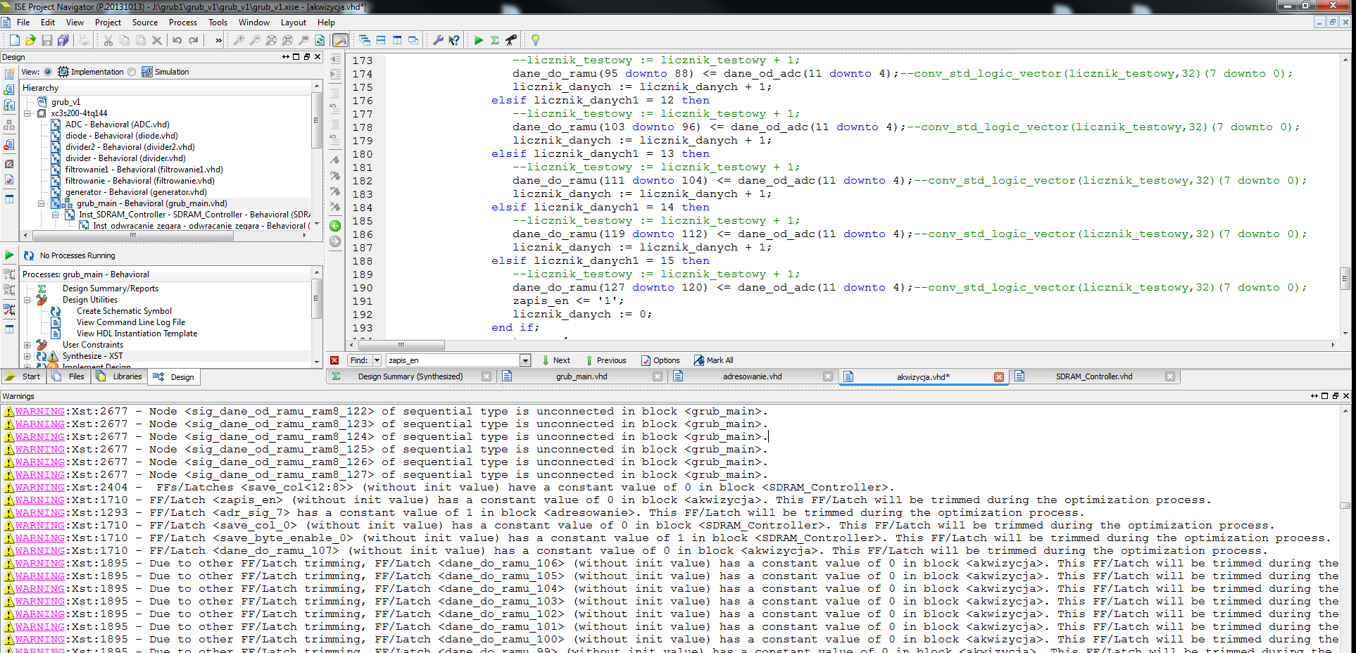

    Bardzo dziwnie działa te ISE
    wszystko podpięte jak trzeba a on śleby jak but.
    Czepia się pliku akwizycja że dane_do_ramu mają stałą wartość 0
    a tymczasem jak widać na obrazku są przypisane do nich sygnały z ADC
    Co jest nie tak?

    W końcu udało się uruchomić i wrzucić do FPGA program,
    i urządzenie działa normalnie jak poprzednio ale już z modyfikoacjami według propozycji TWI.
    Problemem było wykomentowanie nie używanego innego komponentu.
    Nie rozumiem tego ale tak samo reaguje poprzednia wersja którą właśnie rozwijam, że jak usunę nie używany komponent to przechodzi wszystkie procesy generuje plik wyjsciowy pozytywnie ale programowanie daje rezultat FAILED.
    Nie w nikam w to już.
    Teraz muszę sprawdzić czy faktycznie zapis i odczyt SDRAMU przyśpieszył.
    Podłączyłem się oscyloskopem przez kynar do lini DQ0 ale nie mogę zarejestrować czegoś co by mnie upewniało że teraz zapis zasuwa przynajmnie 50MB/s
    Widzę cześtotliwość 1,25 MHz a nie 25MHz
    Nie pasował mi kawałek kodu zaproponowany przez TWI
    a dokładnie:
    Kod: VHDL
    Zaloguj się, aby zobaczyć kod
    zamiast tego dałem
    Kod: VHDL
