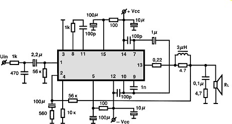

    Witam czy jest możliwość optycznej oceny końcówki?
    Diora WS 504 B Końcówka mocy STK4044V czy można optycznie zobaczyć czy jest spra
  • #2 14309494
    voyytas
    Posty: 141
    Pomógł: 8
    Ocena: 30
    Optycznie - pooglądać czy nie ma zimnych połączeń. Organoleptycznie: powąchać czy nie jedzie spalenizną - ale wydaje mi się że miarodajne to nie będzie.

    Dziękuję bardzo za odpowiedź, zapytałem bo jeśli to nie końcówka to znaczy, że peryferia jest uwalona. Byłem bardziej niż pewien, że końcówka jest uwalona ale gdy ją rozebrałem to nic podejrzanego nie zobaczyłem. Czy za pomocą miernika można sprawdzić poszczególne piny? Gdzie można znaleźć info o wartościach na pinach?

    Dla sprawdzenia zdatności do użytku wystarczy wymierzyć napięcie na wyprowadzeniu 13 bez podłaczonych głośników. Napięcie powinno być 0 V (nie więcej 50mv). Lecz przy czym powinien być rezon w zdatności do użytku wszystkich innych elementów schematu wzmacniacza. Diora WS 504 B Końcówka mocy STK4044V czy można optycznie zobaczyć czy jest spra

    A może byś opisał co się dzieje z tym wzmacniaczem, że podejrzewasz ten układ?
  • #8 14313147
    bojo24
    Posty: 8
    Wzmacniacz dostałem z działającym jednym kanałem (lewym), coś przy nim dłubałem kilka lat wstecz licząc na szczęście. Teraz odgrzebałem go na strychu i lewy kanał już ledwo brzęczy. Rezystor R518 przypalony i wylutowany, jeden z czterech kondensatorów C616 uszkodzony. R610 przypalony, reszta elementów bez widocznych uszkodzeń.
