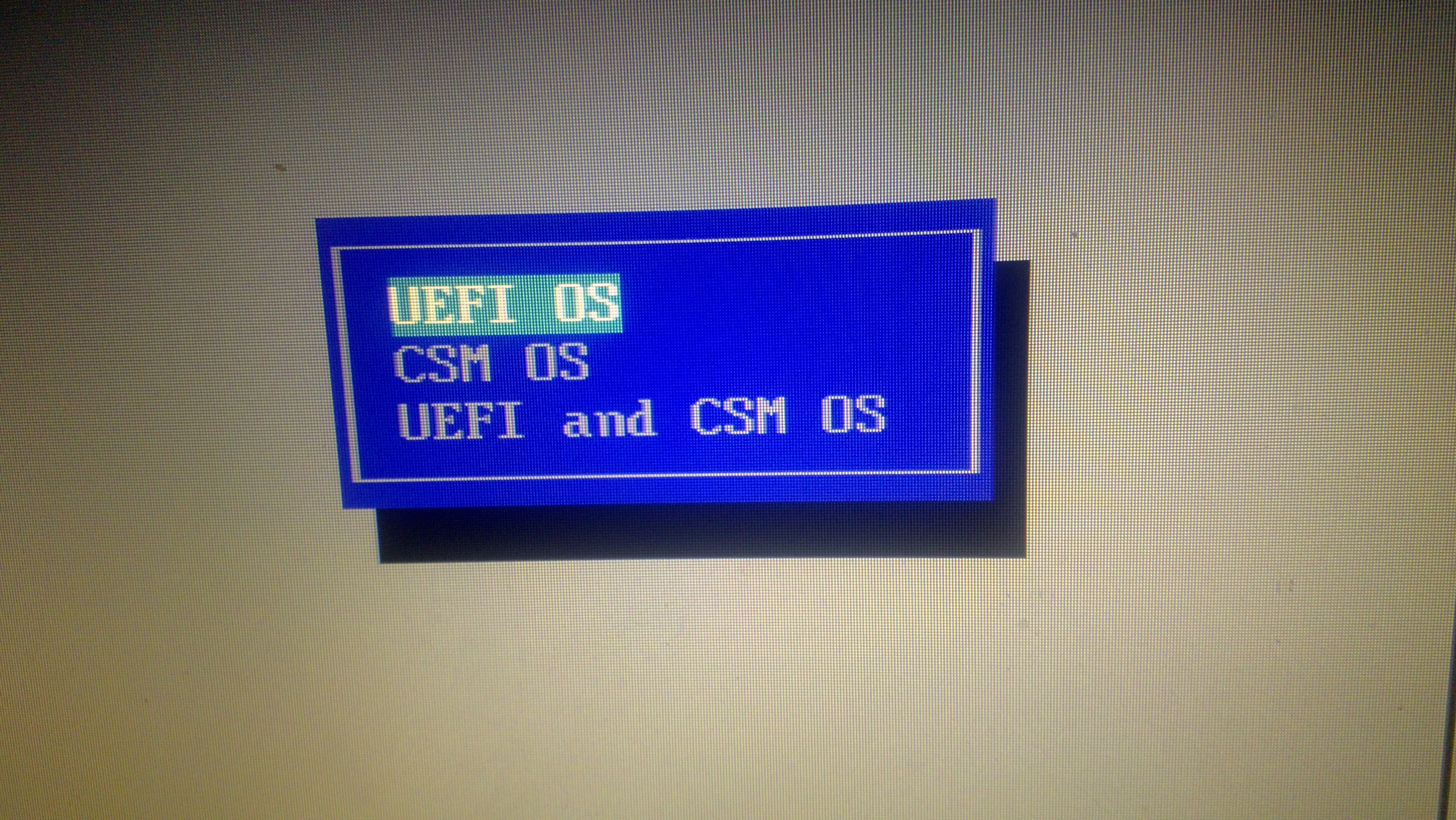

    Witam, w moim półtorarocznym Samsungu padł dysk, wymieniłem na własną rękę na identyczny i chciałem wgrać system, od nowości był to Windows 8, ale stwierdziłem że 7 będzie lepszy, nawet kupiłem oryginał, aleeeee...
    Laptop czyta płytę, nawet zaczyna się coś dziać, wyskakuje coś w podobie do ekranu ładowania Wina 7, ale jest napis "Starting Windows" i nic, odczekałem 2h i nic więcej się nie pojawiło.
    Laptop to Samsung Ativ Book2 (NP270E5E - X01PL)
    chcę wgrać Windows'a 7 Home Premium x64.
    Nie mam nawet płytki z "ósemką" więc zależy mi na tym.
    Jakby ktoś coś wiedział to będę wdzięczny.

    Samsung Ativ Book2 (NP270E5E-X01PL) - Instalacja Win 7 zawiesza się na Starting Windows
    takie coś mam, co wybrać?

    Wybierz CSM OS

    System wszedł bez problemów :D
    wielkie dzięki! ;D
