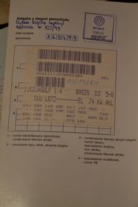

    Witam. Jestem właścicielem pojazdu VW Golf, rok produkcji 1998, silnik 1,6 SR, numer silnika AKL, moc 74KW (101 KM). Krótko mówiąc mechanik stwierdził pęknięcie skrzyni biegów i konieczność jej wymiany. Zakupu chcę dokonać z pośród sprzedawanych używek. Moje pytanie dotyczy jak dobrać odpowiedni model skrzyni biegów. Po czym mam dopasowywać po numerze silnika AKL czy też po numerze skrzyni którego nie znam. Czy ktoś pomoże mi odczytać model/numer skrzyni biegów z foto wklejki pochodzącej z książki pojazdu, jaką załączyłem. Czy jest do model skrzyni DUU? Dziękuję za pomoc i pozdrawiam

    Dus, duv,ert,duw
    takie skrzynie pasuja do silnika akl
    z zdjecia wklejki wynika ze masz duu
    Dlp tez spotkalem

    Tak, to skrzynia DUU i takiej powinieneś szukać.

    Są lepsze-pozbawione wady technologicznej(scinanie nitów)
