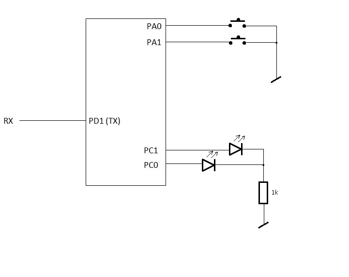

  • #11 14352664
    rwd89
    Posty: 7
    Nie wiem czy ze względu na prostotę tego konieczne jest załączenie schematu ;) Wszystko jest połączone na płytce stykowej. Przyciski są połączone kolejno do PA0, PA1... Diody natomiast do PC0, PC1...
    Dodatkowo zauważyłem, że przy wyłączeniu "else-ów" (diody można przełączać przyciskami tyle, że nie gasną), układ wysyła przez uart-a 1 lub 2, w zależności, która dioda jest zapalona.
    Właśnie zastanawia mnie to, dlaczego program "świruje" po włączeniu wysyłania przez uart. Czy to może być wina, że wejścia/wyjścia są tutaj źle poustawiane?
  • #12 14352732
    BlueDraco
    Specjalista - Mikrokontrolery
    Posty: 6479
    Pomógł: 939
    Ocena: 421
    Nadal nie wiemy, jaki stan ma wejście przycisku, kiedy przycisk jest zwolniony, ani jaki stan wyjścia powoduje zaświecenie diody, ale Twoim zdaniem "schemat nie jest potrzebny". Ok, idź z niedziałającym programem do wróżki i nie zaśmiecaj forum.
    Bez schematu NIE DA się zweryfikować oprogramowania, co różni ludzie piszą tu co chwila.
  • #13 14352865
    rwd89
    Posty: 7
    W ten sposób zostało to połączone:

  • #14 14352976
    BlueDraco
    Posty: 6479
    Pomógł: 939
    Ocena: 421
    Nie włączone wewnętrzne podciągnięcia - przy zwolnionym przycisku stan wejścia jest losowy - ładunki i zakłócenia "z powietrza". Przy wspólnym rezystorze i próbie równoczesnego zaświecenia diod mogą one świecić nierówno, a jeśli będą różnych typów - jedna nie zaświeci wcale. O kondensatorach już nie wspomnę.
    Wpisz do PORTA jedynki na pozycje odpowiadające przyciskom.
