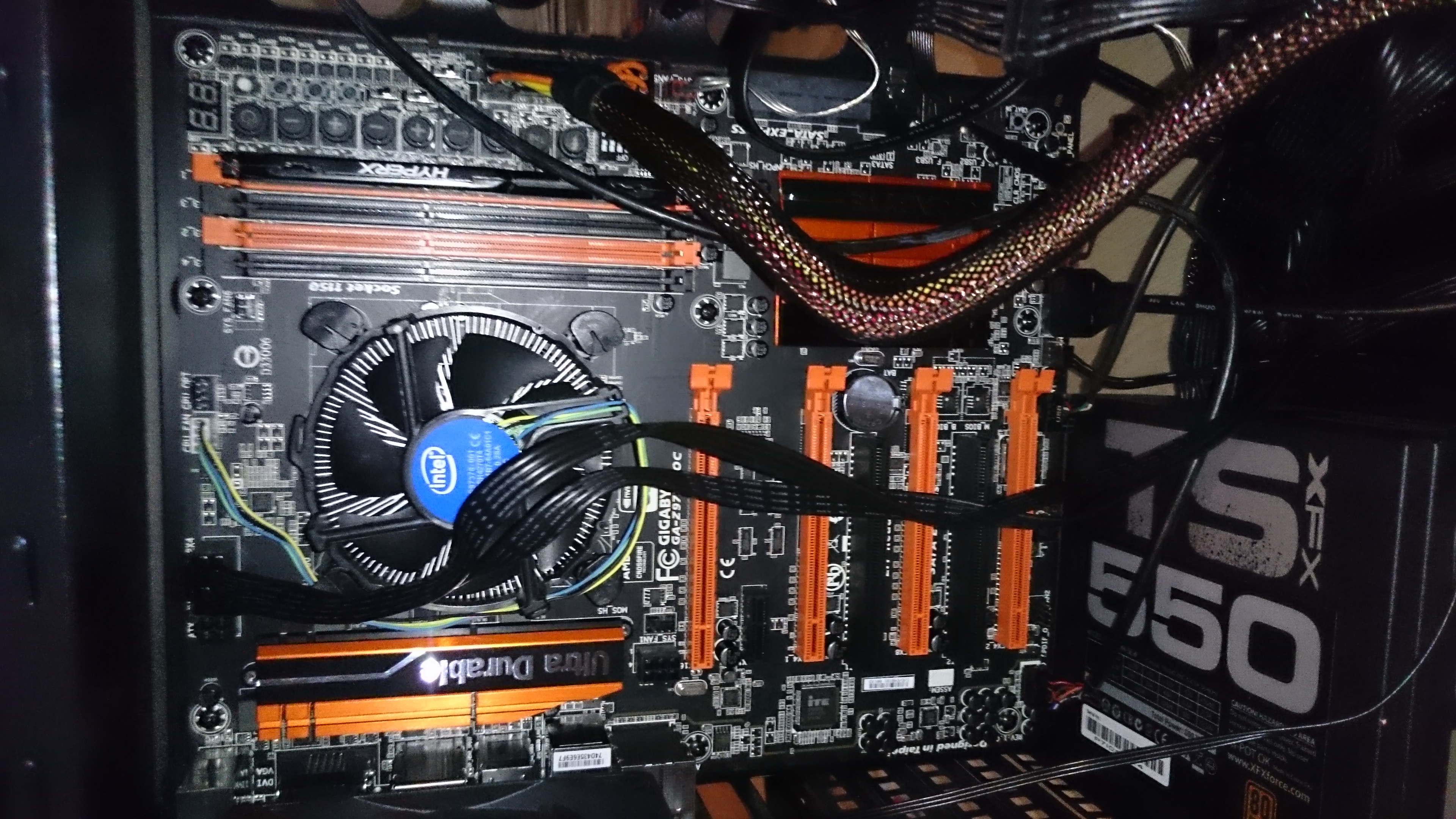

    otóż złożyłem komputer i wydaje się wszystko w porządku, komputer uruchamia się, wszystkie podzespoły się uruchamiają i wtedy wszystko się wyłącza, komputer robi tak non stop, co się wyłączy to znów się włączy. Co może być tego przyczyną
    1. Płyta główna Gigabyte GA-Z97X-SOC
    2. Procesor Intel Core i5-4690K, socket LGA1150
    3. 4 GB RAM
    4. Zintegrowana karta graficzna
    5. Zasilacz XFX TS 550 W
    6. Płyta główna wskazuje temp. 20 °c

    Napisz dokładnie co masz za podzespoły i najlepiej daj fotki wnętrza. Głośnik systemowy wydaje jakieś dźwięki? Obraz się pojawia?

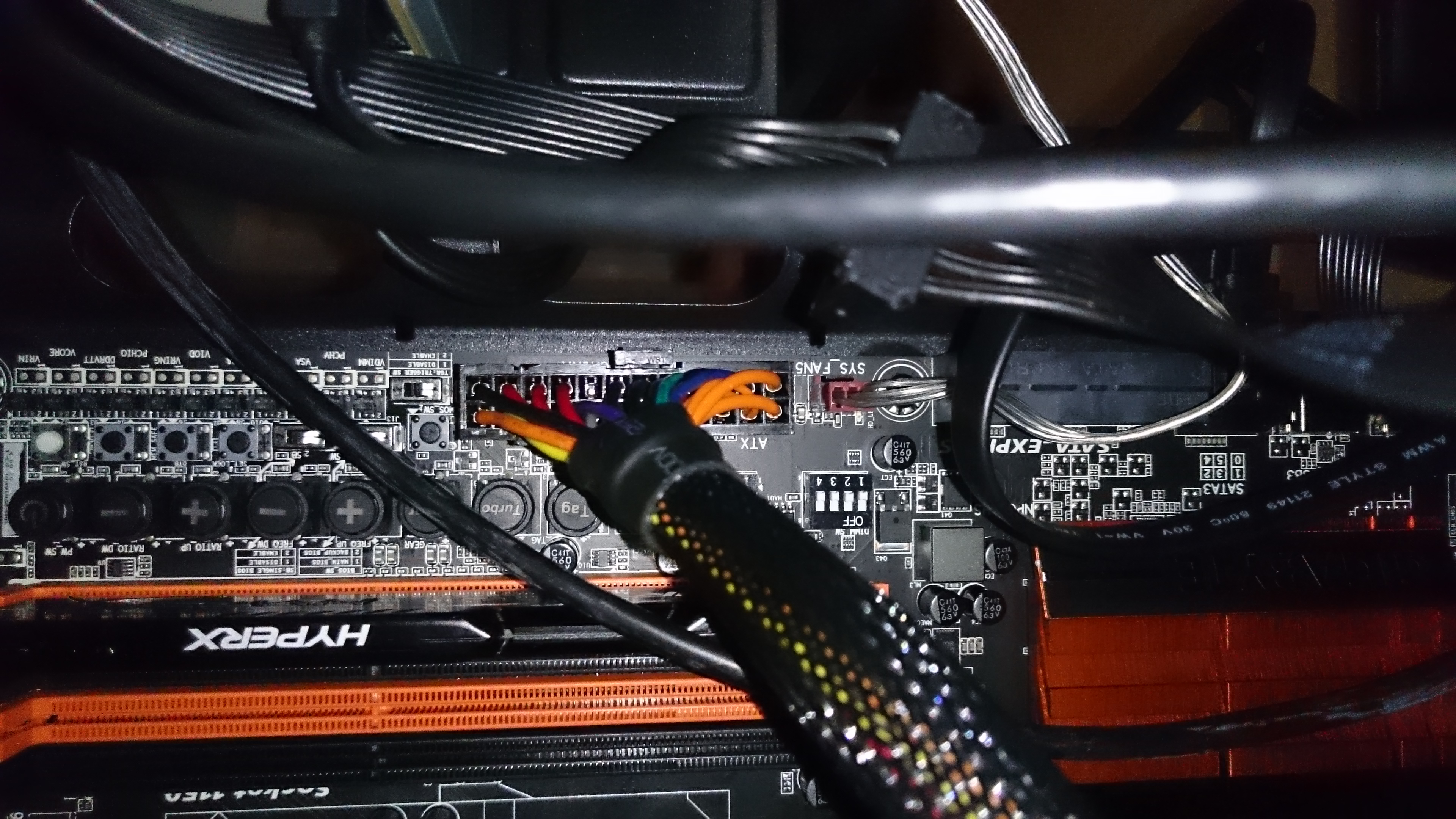

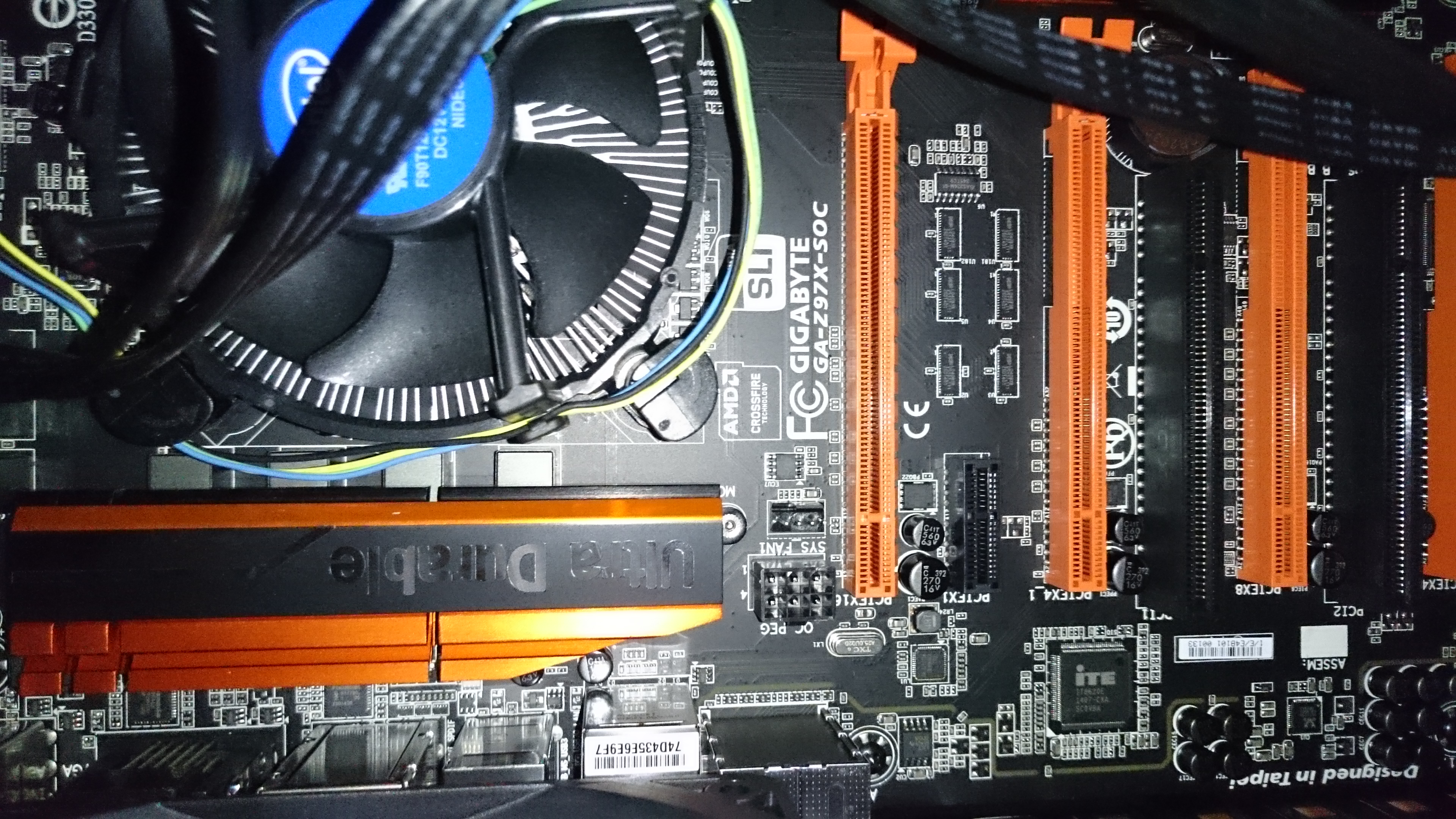

    Nie ma żadnych dźwięków, brak obrazu, wszystkie wentylatory chodzą, radiator procesora ma nałożoną pastę fabrycznie, procesor kupiony w wersji box, mam płytę główną Gigabyte GA-Z97X-SOC, procesor i5-4690K, zasilacz xfx ts 550, nie montowałem kary graficznej, ale jest zintegrowana, fotki zaraz prześlę.

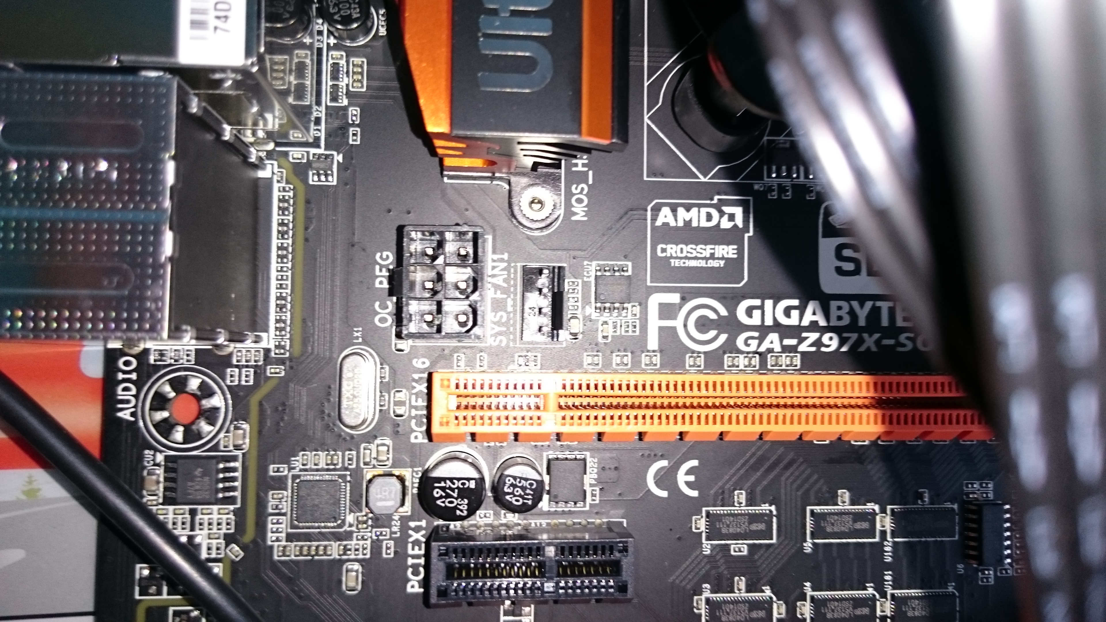

    Dobra zrobiłem i działa, ale mam jeszcze takie pytanie, co to za sekcja na płycie głównej i do czego służy?

    Przecież w manualu do płyty masz napisane: dodatkowe zasilanie gdy używasz 2 i więcej kart graficznych na PCI-E.
    Co było powodem niedziałania?

    No tak nie doczytałem, według mnie powodem niedziałania, była pamięć RAM. Płyta główna jej nie wykryła i dlatego się non-stop resetowała.
