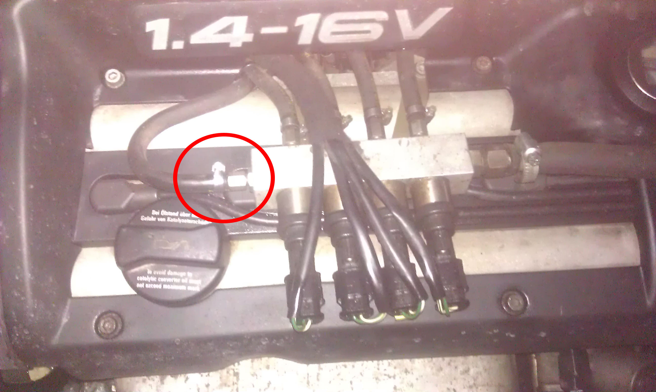

    Dzisiaj przy wtryskiwaczach przy jednym z przewodów było słychać syczenie.
    Od czego jest ten przewód?
    Jak ta nieszczelność mogła wpływać na pracę silnika?
    Dokręciłem opaskę i jest ok.
    Auto było niedawno kupione razem z instalacją. Zastanawiam się czy w takiej sytuacji gdy wyszedł taki babol nie pojechać w ogóle na przegląd całej instalacji.
    Sama instalacja jest z 2012 roku.

    To jest przewód do czujnika ciśnienia gazu. Szczelność newralgicznych punktów możesz sprawdzić sam za pomocą wody z mydłem w atomizerze. Jednak jeśli nie masz zbyt dużego pojęcia o LPG to wizyta u dobrego gazownika, przegląd instalacji i wymiana filtrów nie zaszkodzi ;)

    Czyli to syczenie to był gaz?
    Jak to wpływało to pracę układu?

    Najprawdopodobniej czujnik dostawał błędne informacje o ciśnieniu gazu na listwie. Gdyby nieszczelność była znacznie większa centralka przeszłaby w tryb awaryjny i odłączyła LPG. Szczelność warto sprawdzić bo skoro poluzował się jeden przewód to i inne mogły. Piszesz, że jest z 2012 roku. Wiesz kiedy był robiony ostatni przegląd?
