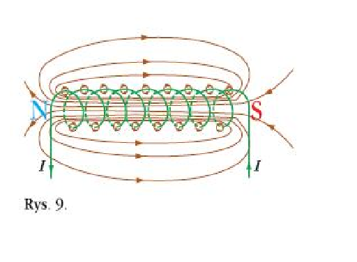

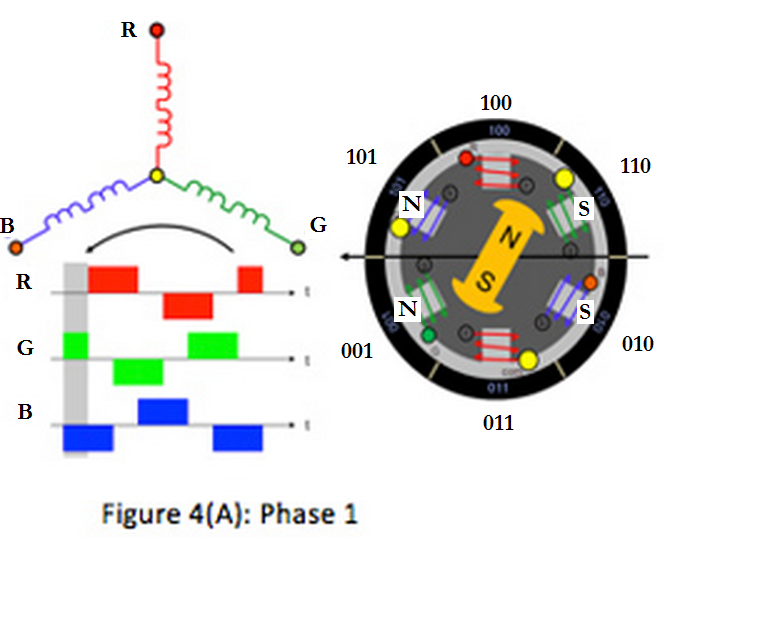

    Na podstawie tego rysunku, i tekstu wynika że:
    Ogólnie prąd w danym momencie płynie przez dwa zwoje. W momencie A prąd płycie od zwoju G (zielonego) do zwoju B (niebieskiego). Widać to też na wykresach. Według tekstu zwój oznaczony jako "001" na jego końcu będzie biegun N, a na niebieskim oznaczonym jako "010" będzie biegun S. Zgodnie z zasadą że w uzwojeniach (w przewodniku z wieloma zwojami) pole magnetyczne układa się w sposób podobny do magnesu trwałego (rys poniżej)
    Jak działa silnik BLDC? Wyjaśnienie zasady wytwarzania pola magnetycznego
    na przeciwległych końcach zwojów o tych samym kolorze mamy bieguny odwrotne czyli takie:
    tutaj jest wszystko jasne dla mnie. Dalej w artykule piszą, że:

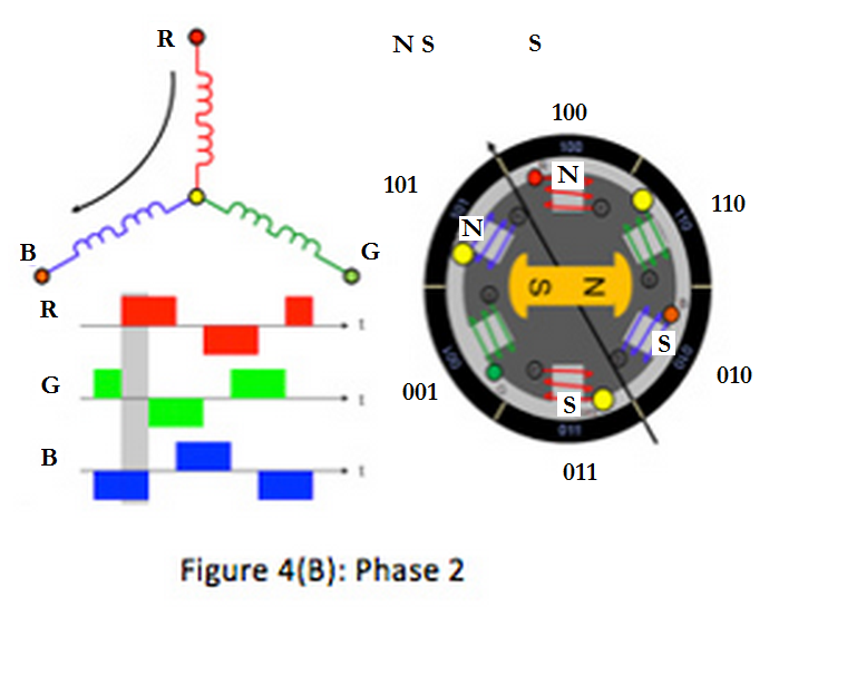

    "Because of this excitation, the SOUTH pole of the rotor aligns with the GREEN winding and the NORTH pole aligns with the RED winding labeled “100”. In order to move the rotor, the “RED” and “BLUE” windings are energized in the direction shown in figure 4(B). This causes the RED winding to become the NORTH pole and the BLUE winding to become the SOUTH pole. This shifting of the magnetic field in the stator produces torque because of the development of repulsion (Red winding – NORTH-NORTH alignment) and attraction forces (BLUE winding – NORTH-SOUTH alignment), which moves the rotor in the clockwise direction."
    Co do tego że biegun S magnesu "wyrównuje się" z zielonym biegunem stojana, to nie rozumiem dlaczego piszą że czerwony biegun "100" przyciąga biegun N magnesu??
