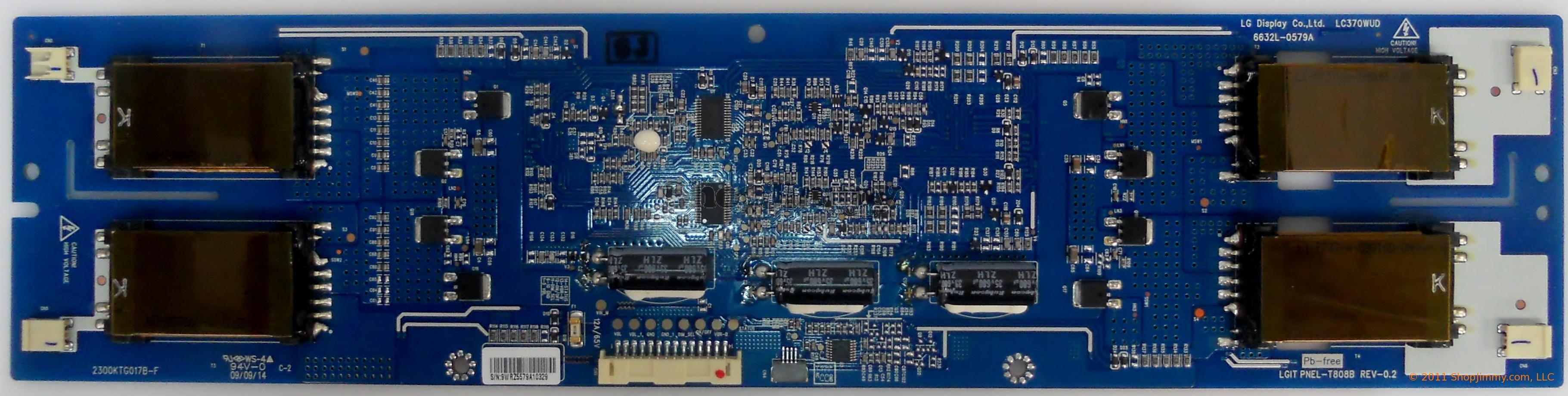

    Witam. Mam problem z tym tv ponieważ na samym początku padnięty był zasilacz, po naprawie okazało się że uszkodzony jest jeszcze inwerter. Siedzą w nim 2 scalaki BV9215AFV gołym okiem było widać, że są uszkodzone bo totalnie się wypaliły na środku. Po wymianie na nowe tv się włącza podświetla się matryca na 3 sekundy później podświetlenie jest słabsze i buczy inwerter i tv się wyłącza sygnalizując problem migającą pomarańczową diodą. Wiem, że nie problem wymienić cały inwerter ale jest to dosyć kosztowne w tym modelu a ja chciałbym go naprawić ewentualnie zamienić inwerter na jakiś inny jeśli istniej taka możliwość? Proszę o pomoc w lokalizacji wymienionej usterki, dodam że tranzystory kluczujące są ok.

    Oryginalny inwerter w tej Tośce to 6632L-0579A.

    pawel.kolega
    Posty: 3
    Tak wygląda inwerter oryginalny Toshiba 37ZV635D - TV wyłącza się po 3 sekundach, inwerter buczy, pomarańczowa dioda

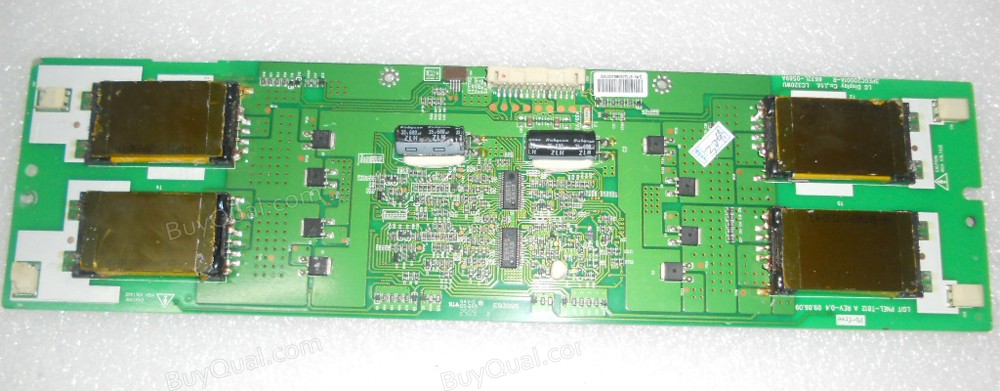

    zastanawiam się czy nie podejdzie jakiś inny np ten:
