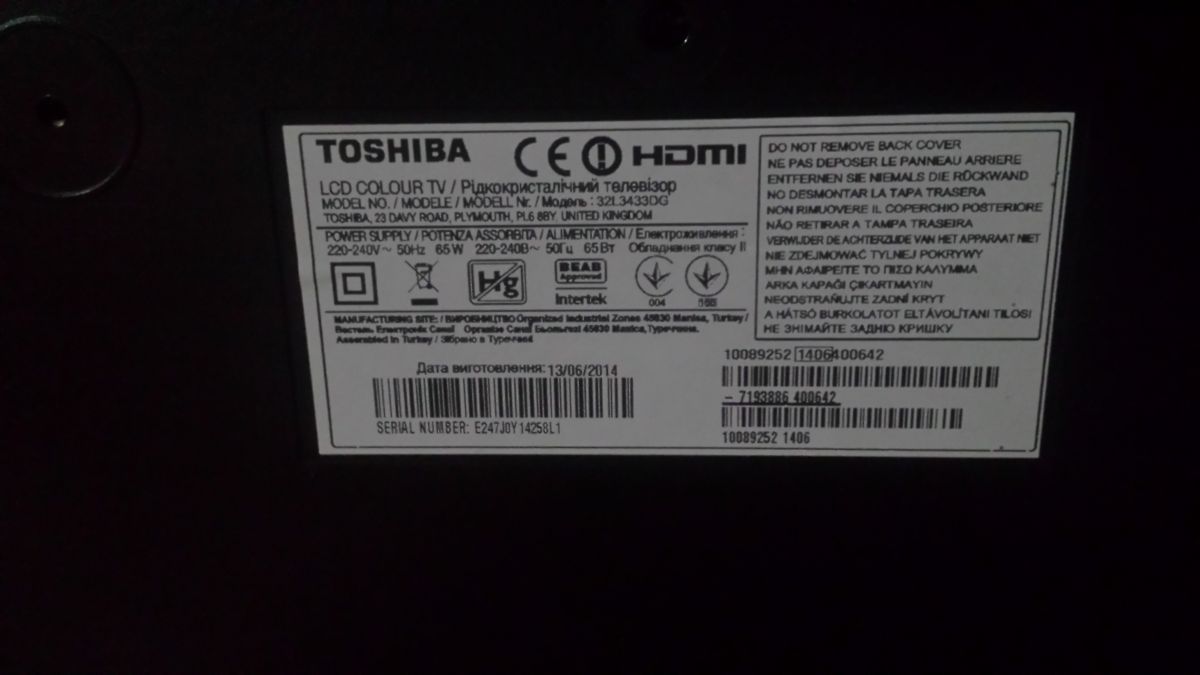

    TV podczas pracy nagle zgasł obraz został tylko dźwięk. Pracował po 10 godzin na dobę przez 18 miesięcy w trybie dynamicznym auto i wysokim, wcześniej sporadycznie. W ciemności obejrzałem matrycę. Sprawna cała.
    Wobec tego to podświetlenie albo zasilacz.
    Chyba nie ma sensu badać pojedyńczych bo tv ma potem dalej po 10 godzin pracować.
    Chcę zaryzykować samodzielną wymianę. Bo ile w dużym mieście za serwis? Jeśli jednak padł też zasilacz to gdzie go kupić?
    Czy ktoś z Was naprawia podświetlenie i nakręciłby filmik z bliska jak te newralgiczne części które i ja będę rozkręcać otwierać? Na yt masa ale nie z bliska. Rozumiem że ryzykowne jest wyszarpanie przy odczepieniu matrycy. Jak sądzicie ile sama wymiana w dużym mieście plus dodatkowo ile jeśli to ta część zasilania ledowa nie same ledy.
    Jeśli same ledy to chyba ostrożny amator da radę bo to się tylko wypina stare a wpina nowe te ledy po naklejeniu?

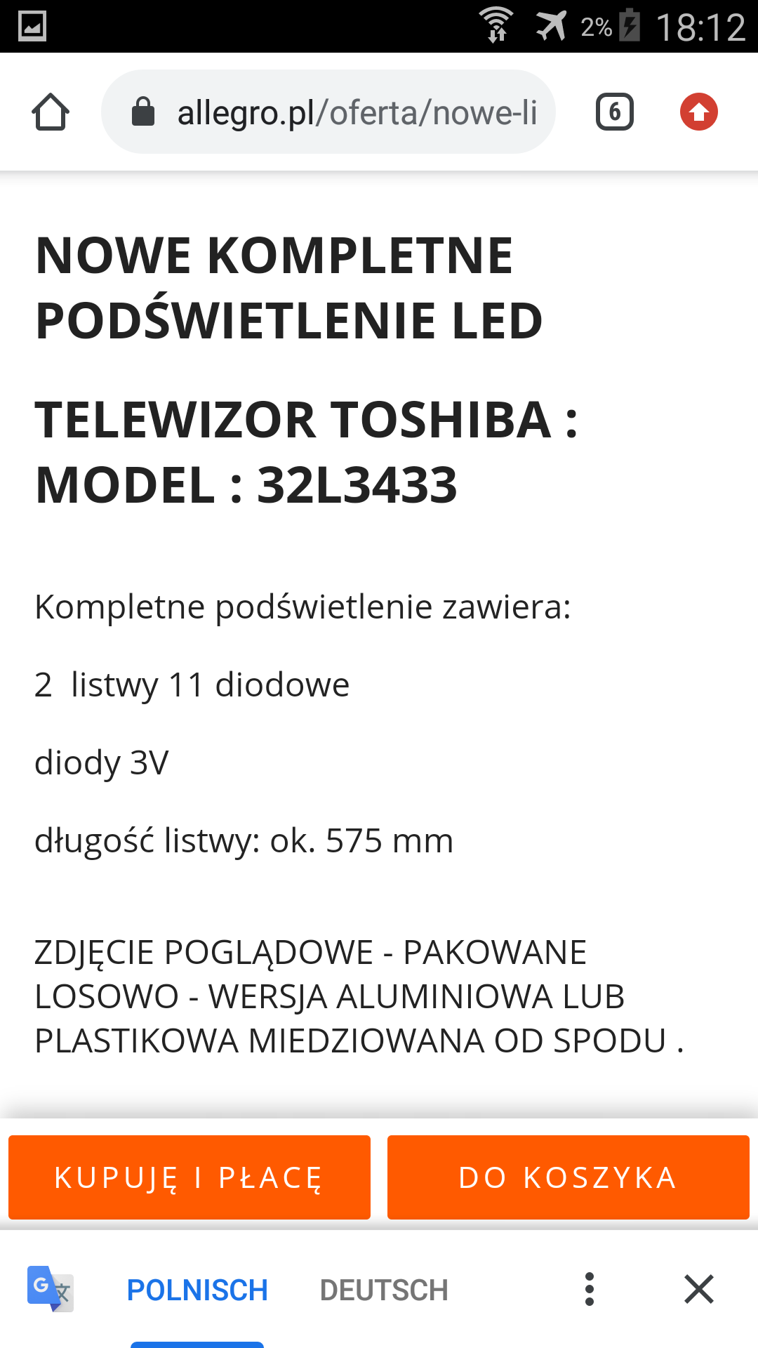

    2 listwy po 11 diodek, model TV nie ma znaczenia, ważne jakie ma bebechy, a bywają totalnie różne.

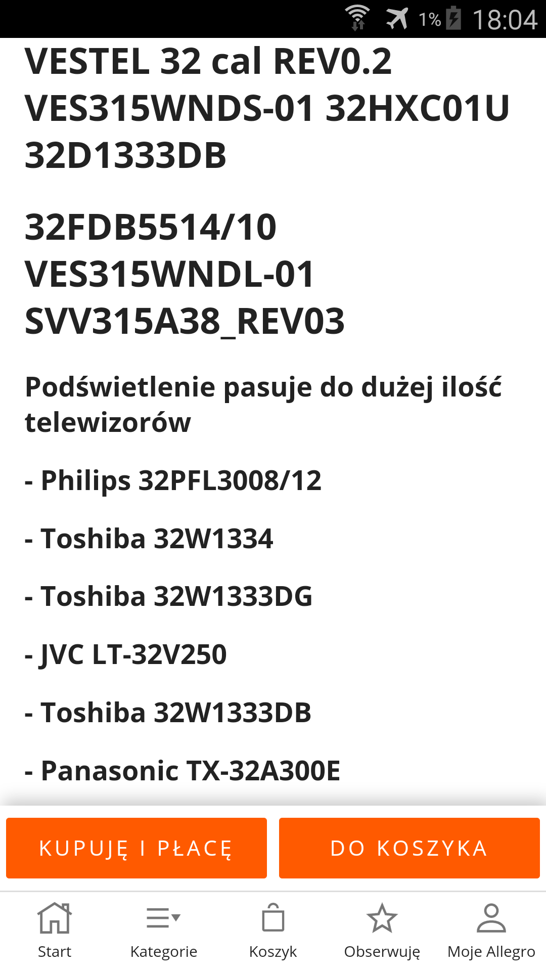

    Ten tv toshiba to jest vestel? I te modele z listy to jego bliźniaki? Mój ma ips 200hz fhd.

    Czy po prostu wszystkie listwy "2 listwy po 11 led 3v" będą pasować nawet jak nie pisze że do Toshiby?

    Sonyalfa napisał:
    Ja mam L w symbolu a na allegro są tylko do W.
    Czytasz co piszę? :
