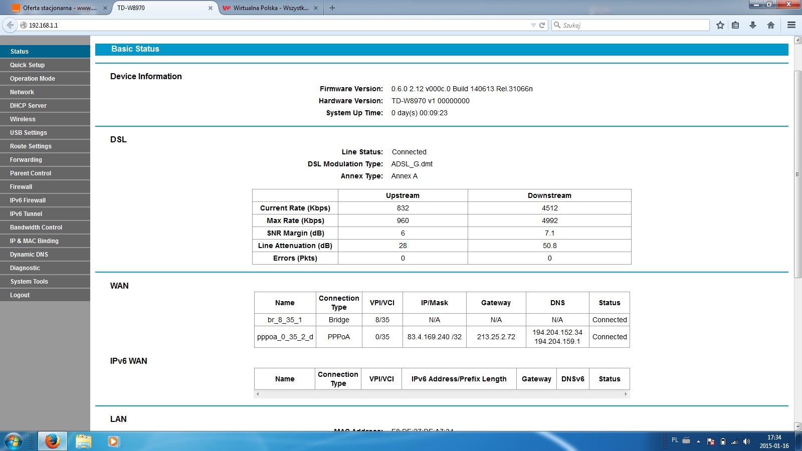

    Witam, zakupiłem nowy routher i zamierzałem nieco przyspieszyć swój internet przejściem z ADSL_g na ADSL2+. Lecz nie mogę się połączyć w tej technologii. Mam Neostrada a Pani z infolinii nic nie wie, i to na pewno wina mojego świeżo od foliowanego routera. Co może być przyczyną braku połączenia. Na ile nawiązanie go przyspieszy mój internet?
    TD-W8970 - CZemu nie moge się połączyć w ADSL2+

    Widać że obowiązuje już umowa do 10Mbit/s ( upload ponad 640kbps). To co masz to jest maksimum dla Twojej linii. Masz 50dB tłumienia na download, pełne do 10Mbit/s jest szacowane na maksymalne tłumienie 28,5dB. Tyle to ty masz ale na upload.
    Przy synchronizacji na ADSL2+ miał bys jeszcze mniejszą prędkość a tłumienie by delikatnie wzrosło, co skutkowało by błędami na łączu.

    Górna granica dla 6Mbit to synchronizacja na 7456/640 kbps
    miroix napisał:
    Dla ADSL2+ miało by mu się pogorszyć kolejna nieprawda.I też nie musi mu się nawet tłumienie zwiększyć.
    Zawsze tłumienie na ADSL2+ jest większe niż na g.DMT ( ADSL) ze względu na to że łatwiej stłumić 2MHz niż 1MHz.
    miroix napisał:
    Poczytaj moje stare posty w sprawach właśnie ADSL2+ i zobacz jakie wyniki mieli ludzie przed i po przełączeniu więc ja wiem że tak może być
    Oczywiście przełączenie na ADSL2+ pomoże dla tłumienia <~40dB powyżej już nie ma sensu. Więcej błędów i zrywania łącza, a o to tu nie chodzi.
    miroix napisał:
    za rok podłączy sobie VDSL i się okaże że na tej samej linii będzie mieć ponad 40 mb.
    W życiu na tej linii ( 3km, 50dB tłumienia ) nie uruchomi VDSL'a, po skróceniu to już inna rozmowa.
    Od strony operatora to synchronizacja jest powyżej 1,3Mbit więc prędkość mieści się w "do 10Mbit/s" Jeśli nie ma zerwań, trzasków w słuchawce itp, instalacja do pierwszego gniazdka jest sprawna, ułożona kablem YTKSY lub UTP to nic nie zrobią. Fizyki nie załamią.

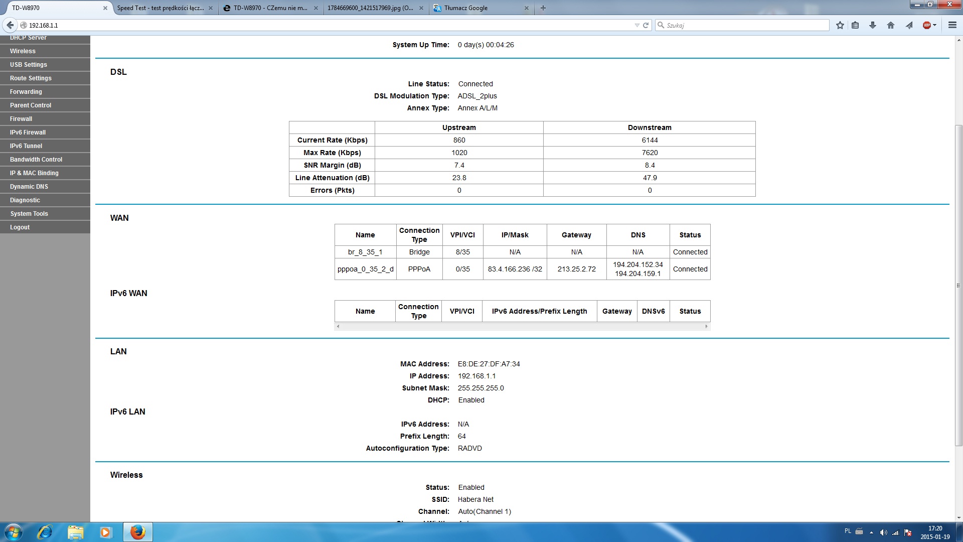

    Zgłosiłem że internet chodzi mi wolno, i cos pozmieniali i działa w adsl2+ jest nieco lepiej dołaczam obrazek, co teraz Panowie o tym powiecie ? TD-W8970 - CZemu nie moge się połączyć w ADSL2+

    Narazie jest jak jest. poczekaj aż linia się troszkę ustabilizuje.
    Download się troszkę poprawił i przekroczył nawet maksymalna szacowaną prędkość routera, bo margines jest poniżej 6dB.
    Upload masz delikatnie pogorszony.
    Poczekaj aż się ustabilizuje ( około 10 dni)

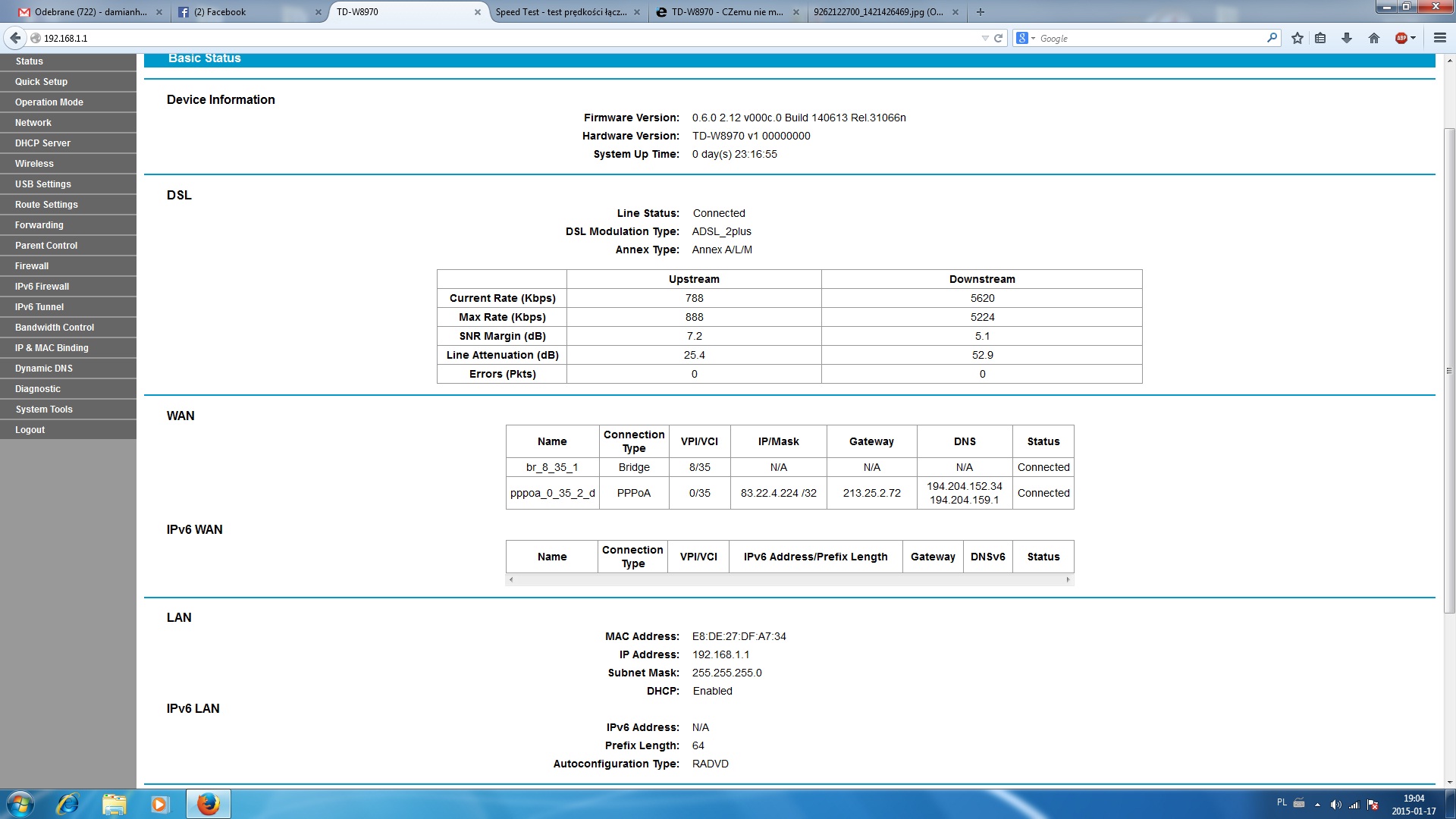

    Ponowne zgłoszenie do orange znów się prędkość podniosła, myślicie że coś można jeszcze wydusić ? TD-W8970 - CZemu nie moge się połączyć w ADSL2+

    Heinzek. Teraz tłumienie spadło, bo coś naprawili albo samo się naprawiło (np. po przedzwonieniu linii).
    Można wydusić prognozowane przez router 6 Mb/s (ten mały zapas Marginu na to pozwoli). Ale mnie bardziej interesuje STABILNOŚĆ, 6144 to synchronizacja DLM-u (ale 8.4 jest tak blisko 6.0 dB, że nie wiadomo czy to już DLM).
