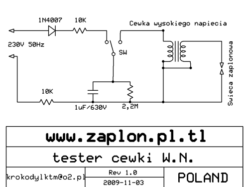

#1 14337316 16 Sty 2015 19:28 daniel509 daniel509 Poziom 10 Posty: 133 Ocena: 11 Autor tematu Post #1 14337316 16 Sty 2015 19:28 Witam jak w temacie potrzebny sprawny schemat przyrządu do testowania cewek WN od chińskich motorowerów i tradycyjnych cewek butelkowych 12V Promuję tematy: 27.08.2017 Schemat regulatora napięcia 6V do panelu 12,58V, akumulator 6V 7Ah
Pomocny post #2 14338587 17 Sty 2015 08:18 jacekko63 jacekko63 Poziom 31 Posty: 1301 Pomógł: 140 Ocena: 320 Pomocny post? (+1) Pomocny post Post #2 14338587 17 Sty 2015 08:18 Bardzo prost proszę a po inne użyj przycisku "szukaj".
