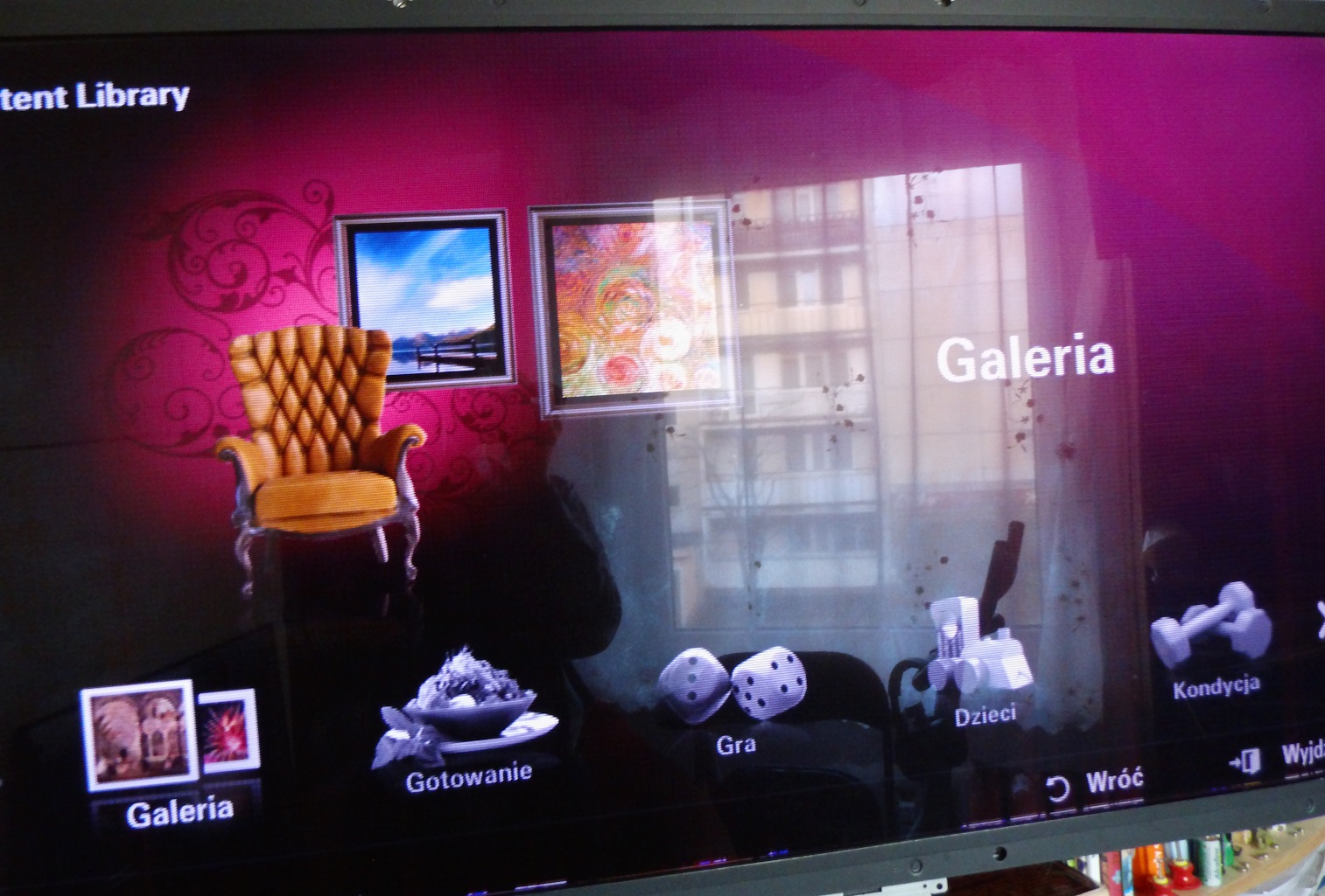

    Na tv po minucie prawidłowego obrazu narastają pionowe, kolorowe pasy przesuwające się po ekranie wraz z kontrastowymi elementami obrazu.

    Zrobiłem dzisiaj 2 fotografie ekranu : 1-po 30 sekundach od włączenia 2-po 1 minucie. (tv stał przodem do okna więc te lustrzane odbicia)
    Dlatego liczyłbym na pomoc ludzi, którzy naprawili już wiele TV LCD. Dla mnie jest to pierwsza próba. Ale co mam do stracenia ?
    Kupiłem nową 50-kę, a na tym i tak nie da się oglądać.
    Co do serwisów RTV, to uczciwie postawili sprawę, że z ich punktu widzenia naprawa jest nieopłacalna, a nie chcą mnie naciągać na niepotrzebne koszty.
    Dociskanie żadnej taśmy nie wpływa na pasy.

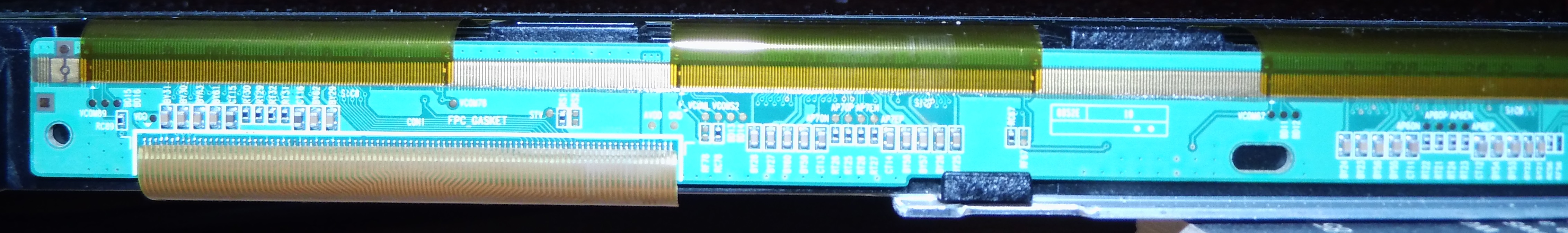

    Chciałbym wrócić do próby naprawy tego telewizora. Ostatnio byłem bardzo zajęty więc musiałem go spakować i wynieść. Dzisiaj go ponownie rozkręciłem i pomierzyłem napięcia na T-CON i kilka napięć na listwie driverów. Naniosłem je na fotografie.

    Pierwszy DRIVER RIGHT:
    CKV1 8,02V
    CKV2 8,01V
    CKVB1 8,17V
    CKVB2 8,20V
    CKVB3 8,06V
    VSS -7,39
    STVP -13,01V
    VCST 5,48V
    VCOMC2 6,13V
    VCOMC3 6,15V
    Ósmy DRIVER RIGHT:
    AVDD 15V
    VCOMS3 6,03V
    VDD 3,27V
    Ponownie przeczyściłem złącze dwóch elastycznych taśm, dociskałem taśmy łączące płytki driverów ze szkłem matrycy. Ani się nie pogarsza , ani nie poprawia.
    Zastanawia mnie jaki jest wspólny sygnał resetujący całą matrycę przed każdym odświeżaniem. Ten kierunek myślenia spowodowany jest faktem, że wyłączając jedną taśmę (obojętnie którą) to jedna połowa jest czarna, a druga z tymi samymi stopniowo narastającymi pionowymi pasami w miejscach, gdzie wystąpił jaskrawy element obrazu. Narastanie tych pasów jest powolne. Także ich wygaszanie po zniknięciu jaskrawego elementu obrazu jest też powolne.
    Czy na szkle matrycy są też jakieś pola pomiarowe ?
    Czy jest gdzieś opis jakie sygnały wchodzą na szkło ? Nie chciałbym ingerować w szkło nie mając wiedzy, jakich sygnałów szukam.
    Nie mam nic do stracenia, więc mogę robić dowolne próby. Ale szukam pomysłów co mogę jeszcze zmierzyć.
    19.01.2016.
    Nowe spostrzeżenia:
    1.Jeżeli po chwili wyświetlania kontrastowych napisów MENU na ekranie mam wiele wyraźnych, zakrywających obraz pionowych pasów włączyłem odtwarzanie prezentacji z pamięci telewizora (slajdy w obrazkami) to pasy zaczęły stopniowo zanikać i po kilku minutach ich nie było. Nie wiem, czy to było spowodowane mniej ostrymi krawędziami elementów obrazka niż liter MENU, czy mniejszym kontrastem. Pozostały jedynie poziome prążki widoczne z bliska, jakby co drugi wiersz był czarny.
    2.Rozrysowałem listwę prawą driverów i zaznaczyłem tam pomierzone napięcia.
    Może ktoś ma pomiary prawidłowych napięć i byłby w stanie porównać i potwierdzić, że napięcia są prawidłowe lub uzna, że któreś z nich jest złe.
    Może jakiś pomysł co mógłbym jeszcze zmierzyć.
    Może te rysunki przydadzą się innym.
    3. Dlaczego wyłączając taśmę z T-CONa połowa ekranu staje się NATCHMIAST czarna a po zmianie treści ekranu na obraz z jednolitym tłem pasy zanikają powoli. Teoretyczne pytanie:
    Czy wyłączając co kilka sekund na krótko któryś z sygnałów matrycy na bardzo krótką chwilę (np. zewnętrznym impulsatorem) nie dałoby się zapobiec nabudowywaniu tych pionowych pasów ? Zakłócanie pojedynczych klatek zapewne byłoby niezauważalne.
    Ze względu na cenę matrycy nie zamierzam wymienić a z obecną nie mam nic do stracenia.
    Samsung UE46B7000 - Napięcia na T-CON, pionowe pasy po minucie działania TV Samsung UE46B7000 - Napięcia na T-CON, pionowe pasy po minucie działania TV Samsung UE46B7000 - Napięcia na T-CON, pionowe pasy po minucie działania TV Samsung UE46B7000 - Napięcia na T-CON, pionowe pasy po minucie działania TV

    Napięcia stałe na T-con masz prawidłowe.
    VGH = VONE
    VGL = VOFFE
    Masz uszkodzenie w matrycy ( drivery kolumn) :
    - albo owa mała wąska płytka elektroniki na matrycy (w Chinach koszt zakupu to ok.60 juanów + kwestia "zamontowaniana" matrycy )
    460HF05SR4LV0.1 RIGHT F460HF05SR4LV0.1 LEFT Link
    - albo połączenia wewnątrz samej matrycy
    Skoro masz 10-bit i opis SQ1
    SQ01 BN07-00700B LTF460HF08,SSEZFZ,10BIT S-PVA
    Przy czym U Samsung nie jest ważne nazwanie T-con , ale P/Nr. lub opis ze stickera (biały) tuż nad owym napisem 2009FA7M4C4LV0.9 (With 100/120 Hz motion interpolation)
    Dla róznych matryc jest on inny, mimo że robiony na tym samym pcb.
    Zwróć uwagę na foto z 06 Sty 2016 20:47
    Ta Twoja matryca matryca jest po zalaniu ?!,
    * widać ciemne plamki na flexach od strony listwy czyli ścieżek.
    Jak to wygląda w miejscach połączenia flexa szkło, pod tasiemkami to lepiej nie zaglądać.?!
    Wszak pisałeś że tcon miał na sobie jakiś klejący płyn, który umyto.

    lisek napisał:
    To jest ciekawe , że po czasie pojawiają się pasy
    Pasy narastają liniowo z szybkością zależną od jasności wywołującego je elementu obrazu a nie pojawiają się skokowo. Te 30 sekund to orientacyjny czas. Podobna jest szybkość zanikania.
    lisek napisał:
    I nie pojawiają się po czasie owe pasy pionowe znowu, obraz cały czas ok?!
    Na tym pokazie slajdów NIE pojawiają się. Obserwowałem ze 20 minut.
    Natomiast cały czas są te cienkie czarne poziome linie równomiernie na całym ekranie (jak widać na zdjęciu)

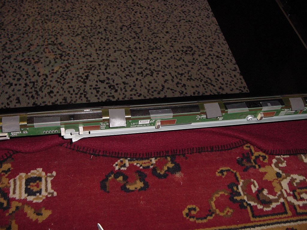

    Nie wiem czy w twoim przypadku jest tak samo ale u mnie tv wyświetla co trzeci wiersz prawidłowo, nie wiem czy uda mi się zamieścić zdjęcie raczej przeglądam, nie udzielam się na forum. Wyjątkiem sa dwa wiersze na dole które pracują prawidłowo, jeden pod drugim ale chyba nie na swoim miejscu.Pasy są wyswietlane po wyłaczeniu tv a własciwie podczas wyłaczania jak jest jeszcze podświetlenie. Może komuś to coś podsunie.

    Uszkodzona matryca i jest to praktycznie nienaprawialne. M.in. brak Voff w wiadomym miejscu.

    Model bliźniaczy UE46B6000, ta sama matryca, ten sam T-con, ten sam olej na T-con, ta sama serwisówka samsunga, tylko czy ta sama usterka??
    Mój leży za szafą z przeznaczeniem raczej na śmieci, ale może przyczyna tkwi w tym samym miejscu, jeżeli wieswas potwierdzi ze jego też wyświetla co trzeci wiersz,

    kol.zet241 matryca , nienaprawialne
    Autor tematu i jego matryca SQ01 LTF460HF08 .
    * jak pisano swego czasu na brazylijskim forum , tylko raz udało się naprawić (przy tych objawach, pasy pionowe) połączenia T-con- 460HF05SR4LV0.1 RIGHT/ F460HF05SR4LV0.1 LEFT
  • #18 15371919
    mirex
    Posty: 21794
    Pomógł: 1950
    Ocena: 1990
    O kur .... ka wodna!
    Już nienaprawialne? To po co bajerancie zawracasz ludziom cztery litery? ;)
    I jeszcze powiedz mi kotek, jaki związek ma chłodzenie driverów z tą usterką. I udowodnij, że to profesjonalne fabryczne rozwiązanie.
    Czasami naprawialne, częściowo. Zawsze zostawało to, co z grubsza widać na obrazku @zet241 . Ale oglądając z kilku metrów można się przyzwyczaić. ;)
  • #19 15371955

    Ano popatrz Link
    Może fotka 2-lewa od góry z temperaturą od matrycy 52":
    156 stopni fahrenheita czyli Link_ ok. 66_Celsjusza
  • #20 15372059
    onerubel
    Posty: 17
    Ocena: 16
    Mirek, to jest jakiś punkt na szkle? Ja kiedyś szukałem i nie znalazłem.
  • #21 15372306
    mirex
    Posty: 21794
    Pomógł: 1950
    Ocena: 1990
    Ale co mi chcesz właściwie tą kolekcją udowodnić? Czyja ona? I co pokazuje - naprawioną matrycę czy popsutą na sam koniec?
    Że się grzeją? Wiem.
    Że fabrycznie montowano termopady? Może tak, ja nie spotkałem. Jeśli tak, to zadałem pytanie jaki wpływ ich montaż przez fabrykę miałby na usterkę w temacie opisaną.
    A wiesz, że zakazane jest zapodawanie zdjęć z innych serwerów? ;)

    To pewnie nie dużo wniesie do tematu. Ale licząć od dołu ekranu dwa pierwsze wiersze wyswietla prawidłowo, natomiast trzeci wiersz pochodzi z okolic srodka ekranu, nastepne 2 lub 3 są przewaznie wygaszone i dopiero od okolic 7 wiersza zaczynają sie pasy ciagnace w gorę ekranu. Na począku są czerwone, później przechodzą pomarańcz i żółty zależy jak długo wyswietlany jest jasny szczegół ekranu.
    Kolego Wieswas czy twoja matryca zachowuje sie podobnie?Na twoim zdjeciu też co sie dzieje na dole ekranu.
  • #24 15373443
    wieswas
    Poziom 34  
    Posty: 2563
    Pomógł: 240
    Ocena: 400
    Jak widać na mojej fotografii wykonanej 6 stycznia 2016 pasy są jednolite, koloru takiego jak jaskrawy element, który je wzbudza.
