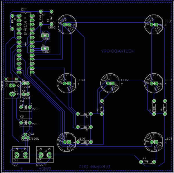

    Ostatnio wykonałem mały projekt kostki do gry.
    Z uwagi, że mam bardzo małe doświadczenie z uC, proszę o uwagi dotyczące programu itp..
    Kod: text
    Zaloguj się, aby zobaczyć kod
    W załączniku schemat i pcb
    Atmega8 - Optymalizacja kodu kostki do gry w BASCOM Atmega8 - Optymalizacja kodu kostki do gry w BASCOM

    Ale namieszałeś :)
    Wciskasz przycisk Start (jakiś PIN dowolny)
    Każdy PIN z LED zastosuj z generatorem liczb losowych, czyli polecenie RND, opis znajdziesz w Help Bascoma.
    ... a co będzie, jak wyskoczy "trzy" ale nie w szeregu, tylko tak jak "^" ?
    Kolego dj-krzysiek, poczytaj o aliasach, bo masz strasznie nieczytelny ten program.

    dj-krzysiek
    Posty: 27
    Ocena: 3
    Z tego co zauważyłem w symulatorze to czasami wypada 7 czyli 0. Wtedy po naciśnięciu przycisku nie wyświetla się nic.
    If X = 7 Then
    X = 0
    End If
    Jeżeli zmienię 7 na 6 to nigdy nie wyskoczy 6-stka ...
    A co do bałaganu to już pisałem "zaczynam" przygodę z programowaniem :)
    Pozdrawiam i dziękuję za uwagi...
    If X = 7 Then
    X = 0
    End If
    Witam !
    Napisz tak:
    If X >6 Then
    X = 1
    End If
  • #9 14352147
    dj-krzysiek
    Posty: 27
    Ocena: 3
    "6 " Działa Dzięki za uwagi...
