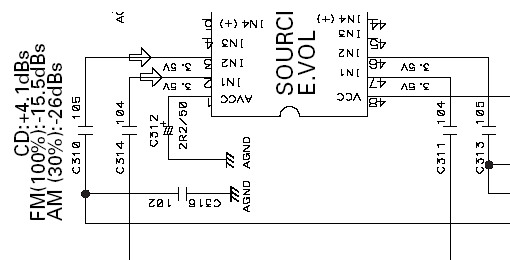

    Mam schemat radia. I zauwazylem cos ciekawego. Do procesora "wyboru zrodla i regulacji glosnosci" wchodza sygnaly: z tunera i z CD (po 2 kanaly na tuner i na CD) oraz jest jeszcze trzecie wejscie na sygnal z trzeciego zrodla. I tam nie ma nic podlaczonego.
    Moze z tego skrzystac?
    Jest jeszcze 4 wejscie, do ktorego tez nie ma nic podlaczonego
    ( z tym ze to wejscie sklada sie z + i - na oba kanaly, a wewnatrz ukladu jest separator sygnalu z tego wejscia)
    Zerknij na zdjecia :
    K... , jak sie te zdjecia zalacza ?
    wysylam te zdjecia w zalacznikach...
    Pozdrowka :-)

    Zazwyczaj są wolne wejścia ale jak pewnie zauważyłeś całość jest sterowana cyfrowo więc nie zaktywujesz tych wolnych wejść :( Pozostaje wciąć się w wejście tunera przed kondensatorami (niech separują procesor od wyłącznika ) i przełanczać ręcznie wejście procesora pomiędzy istniejącym tunerem a Twoim dodatkowym wejściem :) Możesz podesłać mi schemat na katoda(_at_)tlen.pl to jeszcze się mu dokładnie przyjżę (obecnie przebywam poza krajem i niemam dostępu do swoich zbiorów :D)

    Nawiązując do rozmowy narysowałem układ który automatycznie włączy dodatkowe wejście po przełaczeniu tunera na AM. Styki przekaźnika wepnij bezpośrednio za głowicą tunera. Na wejściu IN CD daj kondensatory 470nF.
